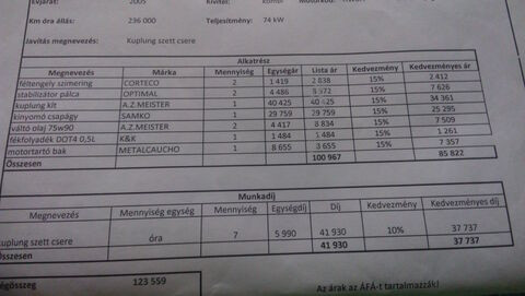

Értem, tehát a kulissza van kikopva. Azt esetleg érdemes lehet cserélni? Nem egy nagy tétel ahogy elnézem.
Elméletileg fél évvel az autó vásárlását megelőzően lettek kicserélve (2018.04.) az alábbi alkatrészek, ha lehet hinni az előző gazdától örökölt papíroknak:
Mondjuk én nem ezeket a márkákat tettem volna bele hanem minimum Meyle/Mapco/Swag-Febi cuccokat.Mikor a váltókar megtalálja a helyét adott sebességi fokozatban annak is van hangja, de az igazi tompa kattanást akkor hallom, mikor felengedem a kuplungot.
Igazából már megszoktam ezeket a zörejeket, de mindenképp ki akartam próbálni másik kocsit is, h legyen összehasonlítási alapom. -

Szerintem nem érné meg kicserélni.
Váltó le- fel azért nem kis munka akkor már érdemes lenne tenni bele új kuplungot és új munkahengereket, folyadék csere is illene.
Normális alkatrészekből ez megint nem kevés pénz lenne a kocsi használati értéke meg sokkal nem lenne magasabb.
A kuplung az enyémben is csinálja azt, hogy amikor felengedem a pedált váltáskor akkor van hangja.Olyan koppanásszerű amit írsz de nem koppanás hanem valami más.Kjnyomócsapágynak is van hangja magasabb fordulatnál váltáskor de ameddig bírja addig marad a helyén minden.Egyébként a tiédben a váltókar mechanika lehet kopott.
