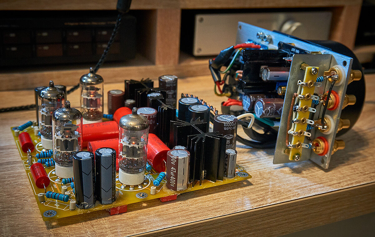

Egy „rövid” élménybeszámoló az egyelőre nagyjából késznek nyilvánított, csöves kimeneti fokozattal megfejelt filléres kínai R2R modulból gányolt, új kísérleti DAC-om hangjáról.
Tegnap délután közepén összeállt, azóta folyamatosan hallgatom felváltva az általam eddig is használt, agyonmodifikált, „középáras” kínai Sabre chip-es DAC-ommal. A forrás Tidal asztali PC-ről, a két DAC a PaulPang V2 USB-kártya két kimeneti portjára van kötve két eltérő gyártmányú, de – számomra legalábbis – egyforma hangzású „audiofil” USB-mazzaggal.
Mindkét DAC bemenetén két teljesen azonos kivitelű és gyártmányú Amanero kártya fogadja a jelet. (ezeket lehet opcionálisan rendelni a közepes árú kínai DAC-okhoz – már ha az embernek szüksége van USB bemenetre, mint például nekem is.)
A Tidalban egy kattintással tudok választani a két Amanero kártya között (mindkettő exclusive módban fut), az előerősítön (az új fejhallgató erősítőmön – ebben van a relés bemenetválasztó) meg egy kapcsolás, hogy melyik bemenetét kösse a végfokra. A csöves DAC visszacsatolását úgy állítottam be (jelenleg így kb. 9-szeres) hogy egyforma hangerőt adjanak, ne kelljen a hangerő potihoz nyúlni tesztelés közben.
Az alább leírtak kizárólag a hangszórós rendszeremre vonatkoznak, amelyben – másfél év kemény munkájával, és elég sok pénzzel – nagyon jó szinergiát sikerült megvalósítanom: „olcsó” hangszórókkal, „primitív”, kimenő trafós végfokkal, pocsék akusztikájú szobában (közeltérben hallgatva) döbbenetes teret, dinamikát, valószerű megszólalást tud hozni, nagyon jó hallgatni akár egész napon keresztül.
1., A Sabre-DAC: gyors, dinamikus, szinte holografikusan precíz térábrázolás – szinergia. A pengetős hangszerek és az ütősök különösen jól szólnak rajta, „élnek”. A dobseprű szálait „meg lehet számolni” a térben. Egyértelműen világosabb hangzás.
2., A filléres R2R DAC: nagyon jót tett neki a csöves kimenő fokozat, szerethető hangja lett. DE:
- a térábrázolás slamposabb (kevésbé van térmélysége, lokalizáltsága, picit egy vonal mentén zenél mindenki)
- a teremhangok, visszhang, tranziensek sokkal hamarabb lecsengenek, elenyésznek, a pengetősök, ütős hangszerek „lassúak”.
- a legmagasabb hangok (harmonikusok) intenzitása kisebb, a mélyközép ellenben több (de nem jobb!) mint a Sabre-val. Jóval sötétebb hangzás, kisebb, pontatlanabb térrel.
- erőssége a vonós hangszerek (olyan „szólóhegedűje van” bizonyos számokban, hogy magam alá ikrázok a gyönyörtől…)
Összességében: bár nagyon jól tud szólni bizonyos zenéken / műfajokban a csöves R2R, számomra a Sabre DAC precízebb és főleg attraktívabb hangja – egyelőre - jobban bejön. Sejtem hogy hogyan lehetne javítani az R2R DAC hangján: meglátásom szerint ennek pont jót tenne a csöves részben a jelenlegi filléres kínai polipropilén kondik helyett az általam már a hangszórós végfokban is használt Mundorf M-CAP Evo Oil csatoló kondenzátorok alkalmazása. (Egyelőre eszembe sem jut meglépni, mert a 8 db kondi ára pont a duplájára emelné a projekt eddigi bekerülési költségét – és a végeredmény sem garantált sajnos…)
3., Fejhallgató: a HD6XX – megfelelő kiszolgálás esetén – nagyon szép, nagyon részletes magashangokat produkál anélkül, hogy bármikor is „magastúltengése” lenne. Na szóval az R2R DAC-kal egyszerűen lekonyul a legmagasabb tartomány (részletek, felharmonikusok, térinformáció), nem olyan jó hallgatni. De még a hegedűvel sem jön át úgy a „hűb*zmeg” érzés, mint hangszórón. Nincs szinergia.
Kösz a türelmet mindenkitől a hosszú leírásért.

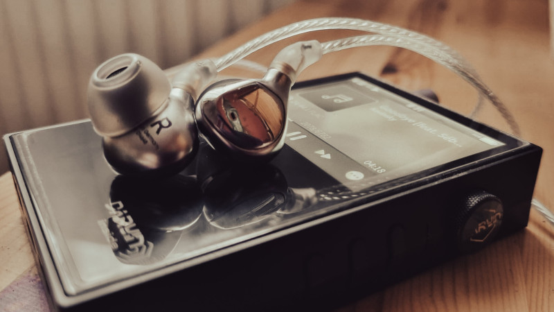

Na ja. Szóval volt némi fogalmam a mai bluetooth technológia minőségéről, hiszen ott van nekem a go blu és a go pod-sem most hallottam először. illetve a Xelentot is hallottam már korábban.
Ellenben a Xelento most volt rajta először a Go Podon.
A Go Pod két, fül mögé ülő icike picike tws egység, amire szabadon lehet egy kábel nélküli fülest csatlakoztatni. A kettő együtt még kisebb is szerintem, mint a konkrétan gyufásdoboz méretű go blu.
A hangja a Xelentoval döbbenetes. Egyrészt a részletek, a térábrázolás, a mélyek textúrázottsága is lehengerlő, de az a dinamika ahogy az egész megszólal, az valami egészen meglepő. Ott, az utcán hallgatva is simán egy előadásra varázsolt. ÉS ez ezt tudja nyújtani bárhol, bármikor, akár az otthoni fotelben, ágyban, ebédlő asztalnál, vagy éppen a gyerekre várva valahol, utazás közben, stb. És az egész cucc zsebre tehető.Szóval na, néha érdemes kitekinteni a hatalmas asztali cuccok mögül is
A grafén kábel szerintem tök jó. Bár most csak az emlékezetemre tudok támaszkodni, de szerintem is kiegyenlítettebb vele a Fat Earth mélytartománya. Illetve egész kis könnyű, hajlékony kábel érdekes színnel
Az ezüst mintha jóval merevebb cucc lett volna. Praktikus ez a cserélhető csatlakozó is. -

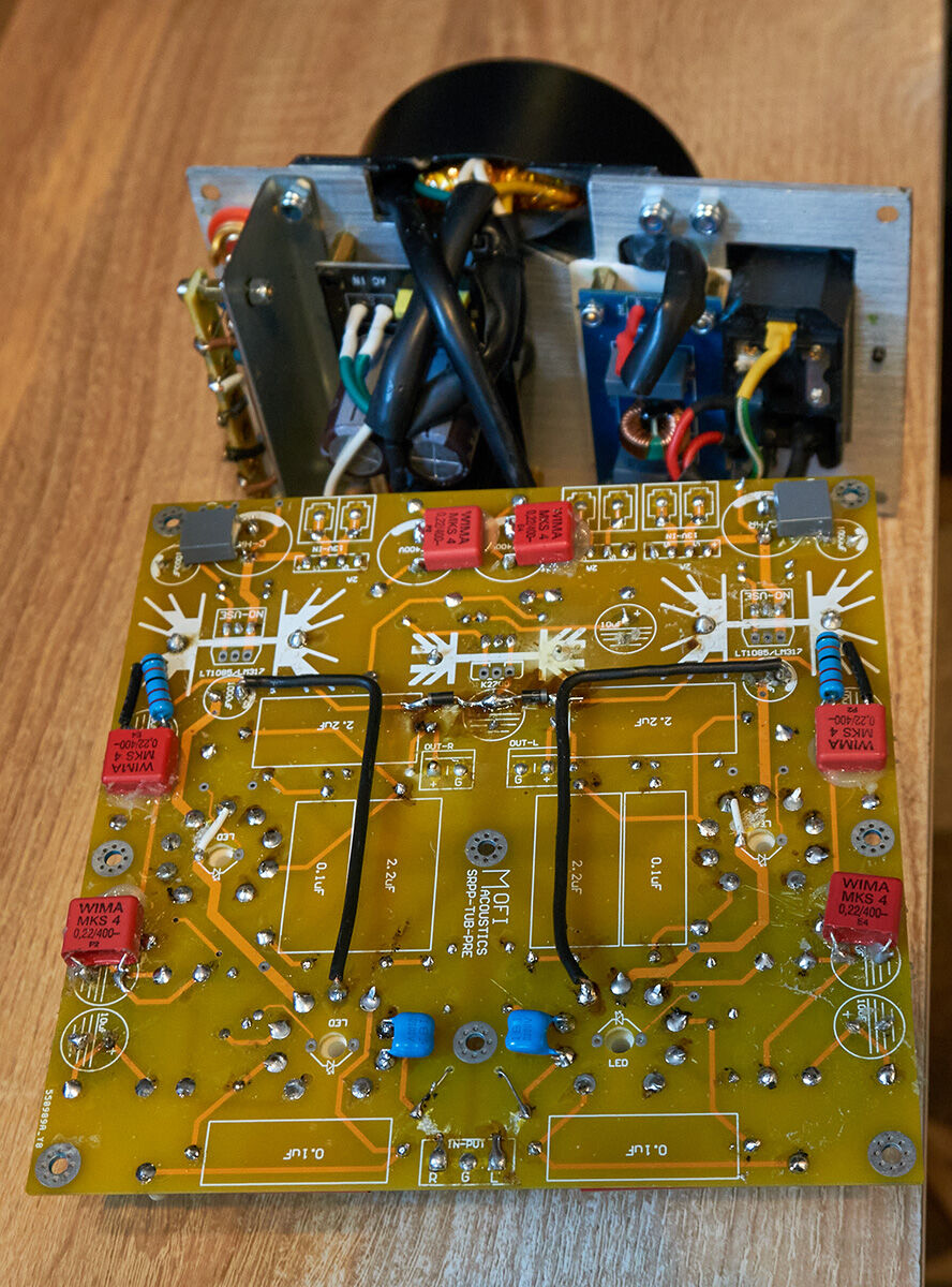

Na, bíbelődtem egy kicsit az aljával is...
Tudom: pöttyet túlzás a 8A-es toroid fojtótekercs az R2R modul tápágában, de ebből van itthon egy marékkal....
A modulon gyárilag található 2 db WIMA MKS kondit kikerültem, és külső, MKP10-ekkel "helyettesítettem". (A két piros téglatest a forrlécen).

Sűrű napom lesz ma - éledezik a "deszkamodell".
(Ez az izé lesz az R2R DAC kimeneti fokozata, egy 10x erősítésű előerősítő, Wada-Shigeru alapokon.)
