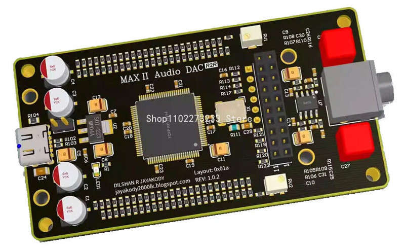

Bogyó bá'
Na, belevágtam megint egy "beteg" projektbe, én hoztam el az utolsó 24 bites, filléres kínai R2R modult: [link]
Az "eleje" egy AMANERO USB-kártya lesz (közvetlenül ráültethető, rácsavarozható távtartókkal erre a panelre), a kimeneti erősítője meg természetesen csöves, mi más lenne....
