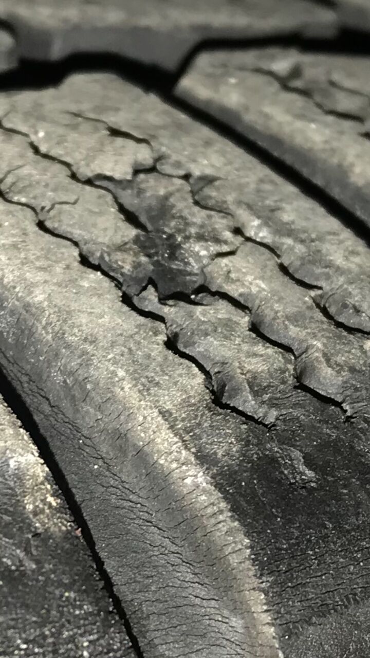

Más: alábbi rendellenes kopás - végig körben ilyen - okozhat morgó hangot? 120-ig egyre hangosabb (de motor fordulatszámtól független, szóval tuti gumi/futómű), kb mintha egy jó morgós kipufogó került volna az autó alá. 120 után hiretelen elhalkul és alig hallani.

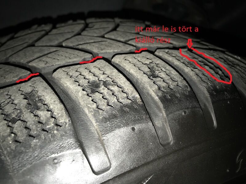

Köszönöm mindenkinek a választ. Valóban így utólag megnézve a 2D képből nem igazán jön le mi is látható a gumin valójában.
A bekarikázott részeken feljött a gumi és levált róla, így ott árkok vannak. Az egyik gumin ilyen végig körbe, a többin kevésbé, de azért azokon is van.
A gumis szerint nyáron autópályán megégett ez a téligumi, és ezért váltak le róla a darabok a bekarikázott részeken. (igaza van, tényleg autópályáztam vele még májusban is)
Firestone Winterhawk 3, 6 éve használom telente, eddig nagyon meg voltam vele elégedveElég sokat járok Ausztriába, szerintetek ott pampoghatnak emiatt? (csak autópályán Bécsig)
Ugyebár ápr 15-ig kötelező a minimum 4mm-es téligumi. Ezeken az elsőkön 4.2mm, hátsókon 4.1mm.50.000Ft (!) jóváírás Gránit bank kétperces okostelefonos számlanyitáshoz, feltétel nélküli 0Ft/hó számlával. Mastercard Platinum bankkártya 2 évig ingyen. 500Ft PARKL kupon parkoláshoz. Raiffeisen ajánlókód számlanyitás akár +60k Ft. Revolut regisztrációhoz 8.000Ft tőlem. Privát üzenetben küldöm

De a kövi telet ne ezzel csináld már... nekem ilyet csak Dunlop csinált, ez fakadhat abból amit a gumis mondott vagy tárolási gond. (nem jó anyaggal kezelted vagy nem kezelted, ez normális egy 6éves gumin, amint lejön a kocsiról kuka, majd vmi DK elrendezi a jövőjét...)
