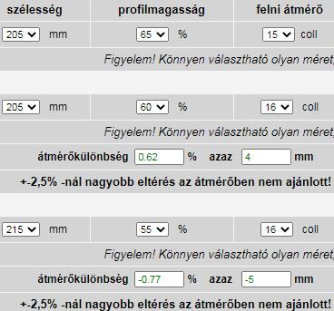

Tehát a külső átmérő szent és mostmár logikus is... Ezért kell a váltóméretet tartani...Most azt néztem ha csak egy picit akarok nagyobb flenit akkor még menne a dolog.
185/65 R14 ből lehetne -> 195/50/15. És akkor így csak -0,35% a különbség. A szélesebb kerék meg jobb úttartást eredményez.

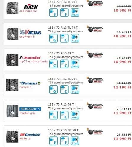

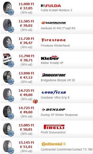

De épp ezt mondom, hogy ugyanaz a méret. Ajánlom figyelmetekbe megnézni az ADAC 2013-as és 2010-es téligumitesztjét, 225/45 R17 H méretben. Mindkét tesztben szerepel a Michelin Alpin A4 és a Fulda Kristall Control HP. És teljesen eltérő pontokat kapnak a két teszt során
Van itt pár gumi és a hozzá tartozó árak. Érdemes ennyiért mondjuk prémium márkát vennii, vagy nem jobbak annyival mint mondjuk a Sava, Barum, Nokian vagy Fulda? Vagy van még más említésre méltó a képeken? -

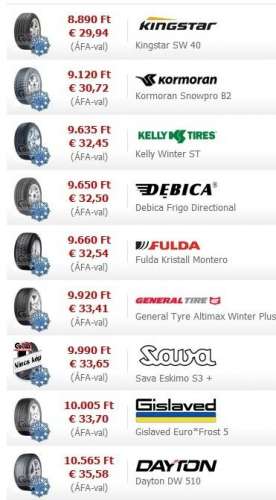

Nagyjából másfél hete nézem a márkákat, webboltokat, de van még mindig homályos folt
Ebben a méretben megéri venni prémium márkát, megérhet darabonként 4-5 ezret egy gazdaságosabb márkához képest, ad valami plusz, vagy csak a márkajelzést fizetném meg?
Vagy 4 vadiúj téligumival nagyot nem hibázhatok, ha a már említett márkákból választanék?
Van olyan gumi amit kerüljek, annak ellenére hogy neves, népszerű márka? -

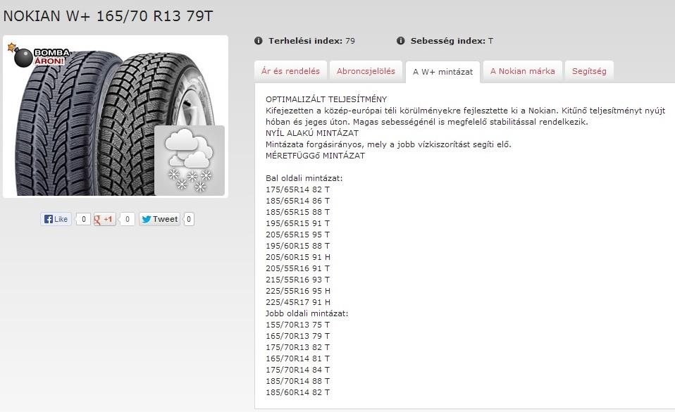

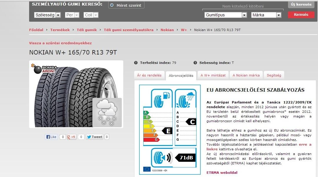

Hát igen, sehol sem találok r13-as méretben semmi összehasonlítást. A nagyobb méretben tesztelt gumik meg tényleg nincsenek szinte egyáltalán 13-asban. Az volna a kérdésem, hogy ha egy tesztben jól szerepel egy gumi mondjuk 14 vagy 15-ös méretben, akkor az mennyire lehet mérvadó 13-ra is? Vagy a nagyobb méretben tesztelt szélesebb gumi teljesen más kicsi és keskenyebb méretben?
Mert ha nem volna jelentős különbség köztük, akkor legalább a mintázat alapján lehetne összevetni őket.
És ezekkel a gumicímkékkel mi a helyzet? Ha mondjuk a címkén a vizes felületre adott jelzés C, akkor az a gumi tényleg annyival jobb vizes úton mint egy pl. E jelzésű?
Marso-nal javasolták a Viking márkát. Arról van valami tapasztalat? -
