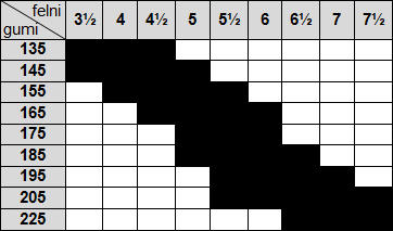

#10065
több helyen is lehet, olyat keress pl. hogy 5J
itt megtalálod, hogy az adott méret milyen széles felnire szerelhető.
személyes tapasztalat, hogy a még szerelhető szélesség alsó és felső határát se érdemes választani, mert vagy feszülni fog a gumi, vagy buggyos lesz.185/60 R14 5 J - 6½ J
175/65 R14 5 B - 6 Jesetedben kb. mind, bár a 185/60 buggyosabb lesz szerintem, ha 5 col körül van a felnid.
