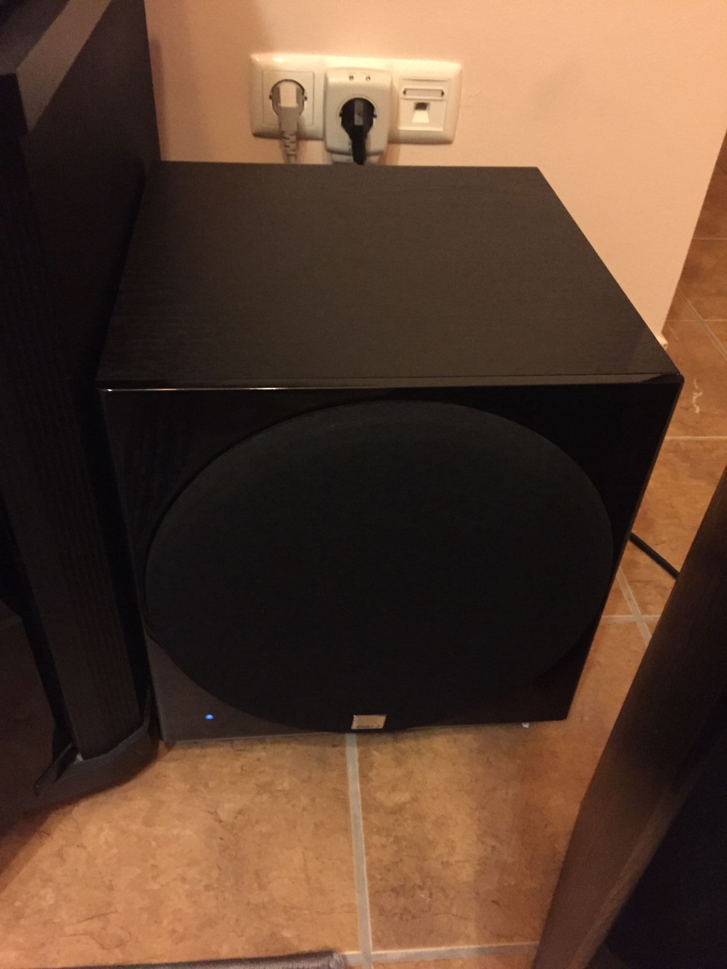

Szeretnék kérni egy kis segítséget.
Vásároltam egy aktív mélynyomót, aminek a beállításánál picit ellentmondásba ütközök.
Egy Yamaha RX-V377 erősítőm van, aminek a leírása azt írja, hogy a mélynyomón a keresztfrekvenciát állítsam a legmagasabb értékre, ugyanakkor a mélynyomó leírása azt mondja, ha nagy méretű álló hangszórókat használok akkor állítsam a legalacsonyabbra (40HZ)-re.A bemérőmikrofon beállításnál is azt írja az erősítő, hogy a hangerőt állítsam középre, a keresztfrekit pedig tekerjem (High Cut)-ra.
Mi a helyes beállítás?
