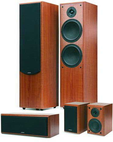

Mostanában került hozzám egy gyönyörű Jamo hangfalszett,ami 5 elemből áll (cseresznye színben)
Nagyon szépen szólnak,de mégis a véleményetekre kíváncsi lennék ,hogy kinek mi a tapasztalata a dobozokról?
Ára mennyi lehet mostanság?Választ előre is köszi!
