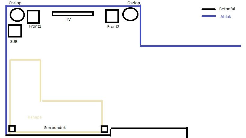

Tegnap sorround elhelyezes kerdesre, csinaltam gyorsan egy paint alap rajzot. Otleteket varnek az elhelyezesre, jo ez igy? Milyen magasra tegyem a sorroundokt, a sub jo helyen van e ott? Be kene meg zsufolnom egy lemezjatszot is, annak hol lenne jo helye.
A kanape helye adott, nem akarom onnan kivenni, center ugye a TV alatt.
Koszi az otelteket!
