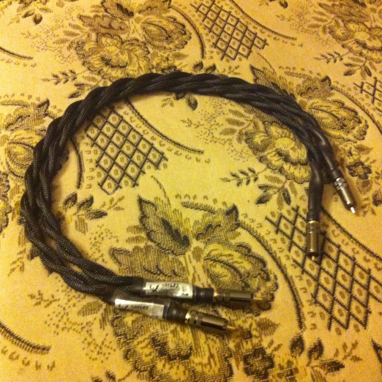

Tamoo
spiky03
#120916
Tök mindegy, hogy kölcsön-e, úgy van értelme ha kiismerted a rendszer hangját.
Azért veszi minimumra a szubot mert túl van tekerve ahogy ezek szerint a többi szubod is túl volt. Vedd lentebb és úgy mérj egy ponton! A távolság elállításával próbál korrigálni a fázison.
De most gyakorlatilag leírattad velem ugyanazt mint az előbb! Még egyszer nem fogom. Ha megfogadod amit írtam megfogadod ha nem nem!
spiky03
Tamoo
#120915
Jah én nem akarom cserélgetni a kábelt.
Csak kaptam kölcsönbe aztán megnézem, hogy hallok-e egyáltalán különbséget.
