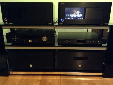

mettek #160805 üzenetére
Ilyet többet is olvashatsz, hogy 6-700 ezres dac - okat zenélnek le, nálam is 700ezres processzort váltott, deka zajt nem vitt át a rendszerbe. Pont annyit visz át, mint bármelyik processzor, ha szarul van megoldva az otthoni villamos hálózat. Mondjuk nekem kimondott mozis hangkártya van a gépben, de én tovább bontottam PC-s processzálást, külön passzív PC -végzi a minidsp, Rew kalibrációt, minidsp -k külön USB kártyáról mennek másik PC-ben.
A két felső PC adja nálam a processzálást..
