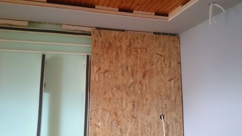

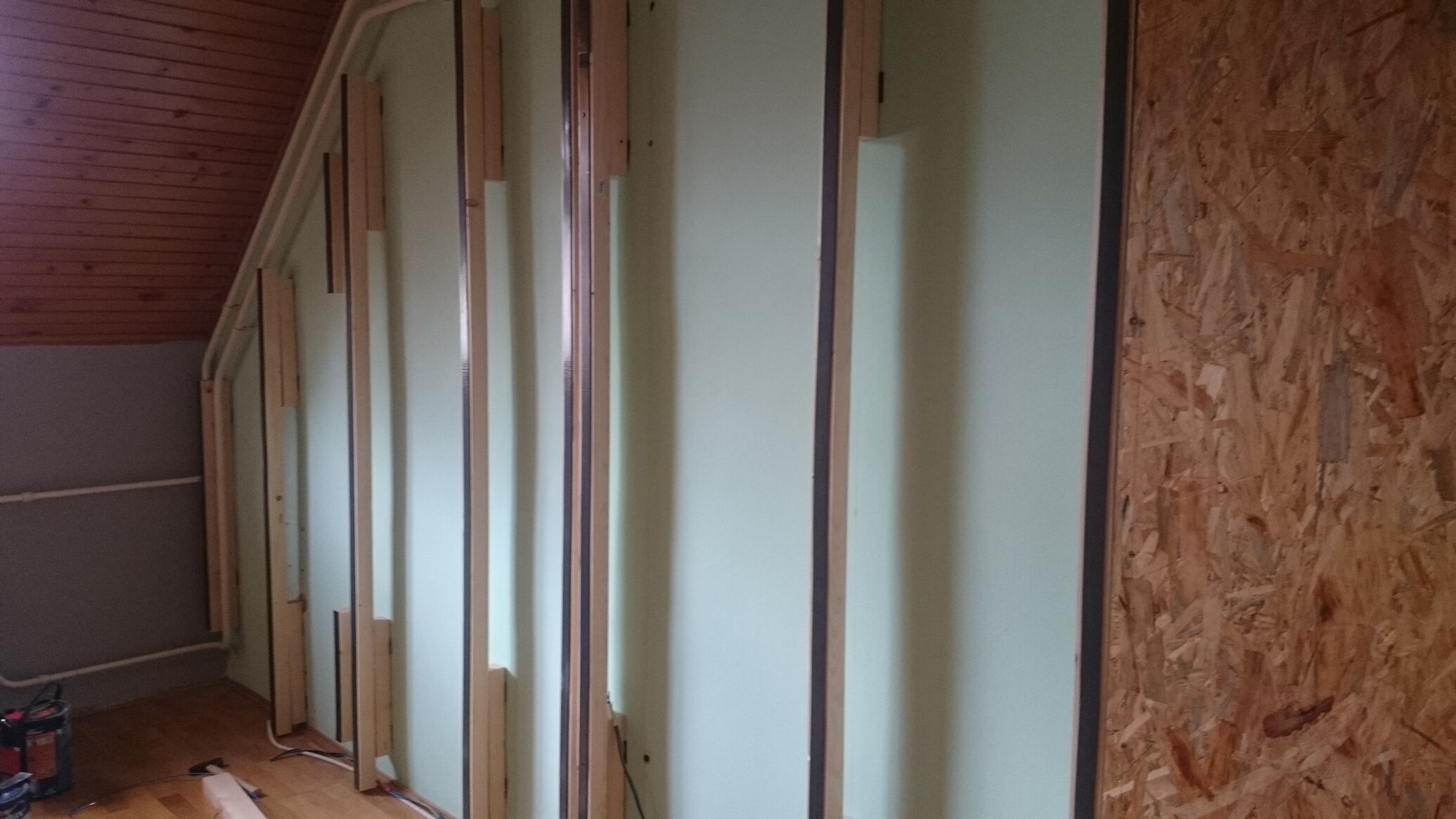

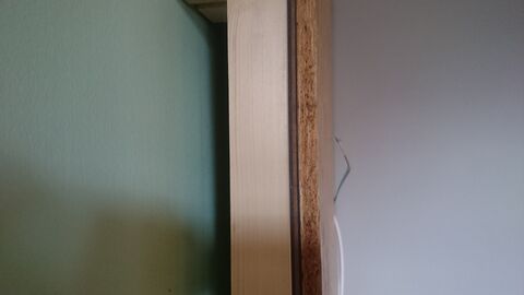

Nálam a 22mm-es osb, 2-réteg tűzálló gipszkarton kombó, komoly elcsatolással a háló irányában, kb annyit tud jelenleg, hogy 2x-es hangerővel tudok mozizni úgy, hogy nem zavarja a másik szobában a TV-zést, na az már rímel a hangszigetelés fogalomra .
Viszont az egész falas basszuscsapda (rezonátor) hihetetlenűl megfogja a basszust, azelőtt nem is tudtam használni szubot mondjuk este 10 után, most azért simán megy, igaz nem romboló módon, de azért szól. -
