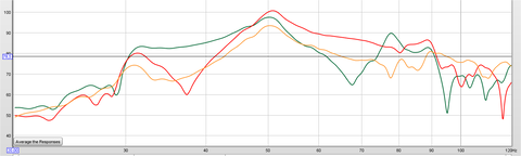

nekifutottam megint audyssey-nek. Jobban odafigyeltem a mérési pontokra, nem tettem őket 50-60 cm-nél távolabb egymástól, illetve a fő hallgatási ponttól.
Hát az eredmény más lett, de semmivel sem jobb, inkább már rosszabb
a zöldes vonal tehát önmagában a sub, a lila pedig a front left, 80Hz-es crossover bass mgmt-tel (front right ábra nagyon hasonlóan néz ki)
Kíváncsi voltam mi van, ha a frontok crossoverét felveszem 250Hz-re, és természetesen az lett, ami várható volt:
lehet megpróbálkozom fordított sorrenddel. Audyssey aztán minidsp. Meg persze majd az audyssey app-pal

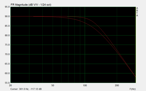

A horpadás oka, hogy a vágó szűrő rendje nem 2. Ha a rend páratlan, akkor szakadás lesz, ha páros, akkor egy 6 dB-es völgy. A te AVR-ed látványosan negyedrendű biquad (24 dB/oktáv) vágást használ, aminek így adódnak össze az LPF és HPF részei. A Cavern-ben van crossover simulation, ott ki tudod kísérletezni, hogy milyen vágás pontosan milyen hatással jár a spektrumra nézve. Ez így nagyon gáz, a kalibrálónak erre korrigálnia kellene, és az Audyssey pont tud is ilyet midrange compensation néven, szóval nem tudom, miért nem teszi ott, ahol még nagyobb szükség van rá.
Szóval nem tökmindegy, a keverésnek pedig megvan a maga rendje. Az LFE sáv mindentől független, valamelyik effekt teljesen azon fut (robbanás), valamelyik egyáltalán nem (nagyon sok zene), valamelyik pedig közös a többi aljával (fegyver). Azért van így, mert a hangmérnöknek moziban el kell döntenie, hogy lassú vagy gyors ládához való az effekt (mindkettőnek kötelező lennie egy kereskedelmi moziban), és úgy kell keverni.

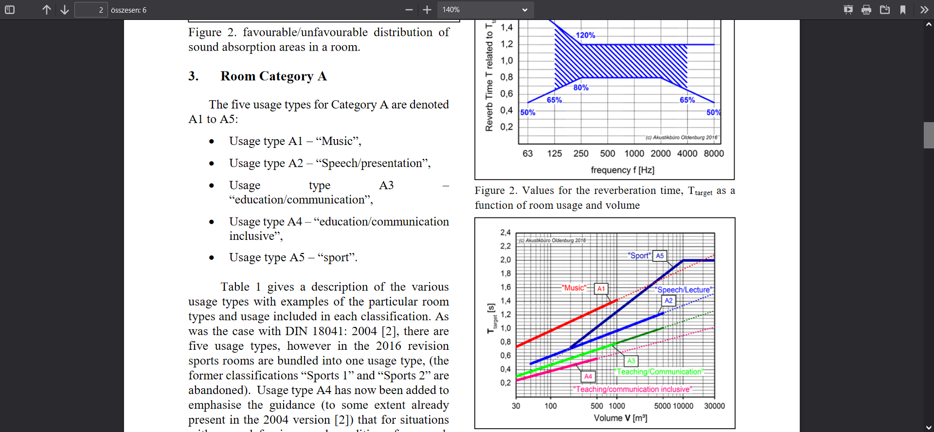

"Esetleg a lecsengési időről, csillapításról lehet mondani valamit? Sub tartomány felett elsősorban.
valóban túl van csillapítva?"Linkelt oldalon találsz lefelé görgetve egy szövegdobozt RT60 jelöléssel. Mellette vízszintesen egy másik szövegdobozt, ahol állítható a cél.
Ide DIN18041 - Music szabványt állítottam be, felhasználási célodnak megfelelően ami RT60 szövegdobozban 0,82 sec-et állított be.
A fenti szabvány Itt érhető el.
Magán vélemény: Házimozi felhasználásra szerintem a zenés szabvány szerint 820ms sok, ugyanakkor a kereskedelmi mozikban alkalmazott szabványokat sem célszerű egy az egyben alkalmazni.
Az lesz a jó lecsengési idő, amit Te magad annak tartasz, hiszen Te fogod hallgatni senki más.

Szép, színes ábra.
Komolyan, a fölső(piros színű) csúcsok képezik a frekvenciamenetet, ami elég hullámos.
A 30Hz--es kiemelés negatívja 60Hz táján látható beszakadás majd 90Hz-en még nagyobb beszakadása vagy hibásan beállított szubbasszus-sugárzót jelez, vagy annak az elhelyezése hibás. A 150Hz-körüli kiemelés elég nagy és ez itt a hordóhangok tartományában erősen színezi a hangzást. 300Hz-en is kiemelés van, majd 1kHz táján erős kiemelés, majd kisebb völgyek követik a kiemeléseket.
Összességében azért nem rossz, energia-eloszlásban legalábbis elfogadható. Ha a mérésnek lehet hinni, vagyis a mérés pontos és reprodukálható, akkor némi equalizer állítgatással linearizálható a 300Hz fölötti tartományban biztosan. Lejjebb sok minden belerondíthat az átvitelbe, ott nehezebben lehet szép és korrekt átvitelt elérni.Üdv!

illeve nem tudom, hogy tisztelt szakértők ebből az ábrából milyen következtetést tudnak levonni?
- ez így nem mond semmit
- pocsék
- tűrhető
- meglepően jó4 dolgot említenék.
-10kHz-ig mértél, így nem lehet tudni mi van felette.
Korábban írtam, hogy a 2kHz-től induló room curve kb. olyan, mintha lekapcsolnád a magassugárzód, azt a közép meg szól ameddig szól.Ilyen beállítással felesleges 3 utas rendszer, persze csak szerintem.
-100Hz környékén van egy beszakadás, ami valószínű egy módus (2x50Hz)
- 30Hz környékén kicsúsztál a 300ms-es ablakból, ami szintén egy módus okán lehet.
- 300Hz-től felfelé 120ms egészen fent meg 100ms az utózengés, ami szerintemm már túlcsillapított kategória, de torzítási adatok híjján ezek feltételezések.
