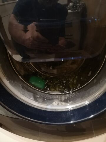

Egy Samsung mosógép 15 perces programja: az 5 percig tartó mosáshoz is alig használ vizet, de az öblítés az maga a csoda. Vagy háromszor enged új vizet, de közben egyszer sem centriz. Emiatt aztán így néz ki:
És persze a „visszafogott” centrifuga ennél is „működik”: egy szárazon 1 kg sem egy darab takarót nem tud a maximális fordulatszámon centrizni.
