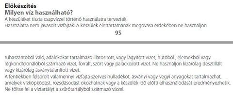

Némi ellentmondást látok a leírtakban:
"...Ne használjon kizárólag desztillált vagy kizárólag ásványtalanított vizet.
A fentebb felsorolt valamennyi vízfajta szerves hulladékot, ásványi és vegyi anyagokat tartalmazhat..."
Ha a desztillált víz ilyeneket tartalmazna, az már nem desztillált víz!
Degeczi: Nem vagyok kémikus, és mondjuk elhiszem a cikkben írtakat. A probléma akkor sem áll fent, hiszen a desztillált vizet zárt kannákban tároljuk, ami meg a vasalás idejére a talppal érintkezik, az rövid időre kerül kapcsolatba a fém talppal. (Mi jó ideje az Aldiban kapható 5l-es kannákban kapható desztillált vizet használjuk. Korábban a Bioform laborban készült desztvizet vettük.) A fém talpak egy normális vasalóban amúgy is viszonylag jól ellenállnak a korróziónak így nem fenyegeti a korróziós probléma. Az első NDK-s gőzölős vasalónkat sem ette meg a rozsda, hanem 8-9 éves korábban szerencsétlenül leborult a vasalóasztalról és összetört, ezért kellett újat venni. A többi vasalónknál sem volt még ilyen probléma. Nagyobb korróziós veszélynek vannak kitéve a sima gőzölős vasalók, amikor időnként valamilyen maró anyaggal vízkőtelenítik őket, mint amit esetleg az "agresszív"
desztvíz okozhatna!
Ha az ion cserélt víz valóban ilyen problémás lenne, akkor a rengeteg mosogatógép nagy veszélyben van, hiszen mindegyik tartalmaz vízlágyító egységet!
A kollégámék lassan 20 éve építették fel a házukat és újkorától központi vízlágyító rendszer van beépítve náluk. A WC, a fürdő és a konyhai mosogató egyik vízcsapja van közvetlenül a hálózatra kötve, minden más (bojler, mosókonyha, mosogató) lágyított vizet kap. Se a bojlerének se más berendezésének nincs baja tőle, sőt jobb nekik.
Mindenki használja olyan vízzel a vasalóját amilyennel akarja, mi biztos, hogy maradunk a jól bevált desztillált víznél.

Ez egy gőzállomás, ami külön víztartályból állítja elő a gőzt. A külön tartályban van egy vízkőmentesítő kazetta*
Nincs félreértelmezés, tényleg ezt írja a használati:
Meg ezt is írja:
Hazugság. Semmilyen vízkőoldót, vagy adalékanyagot nem tettem a tartályba, csak az általuk mellékelt 2. vízkőmentesítő kazettát (összesen 3db volt a csomagban, 1 éves lesz a vasaló). Ennek ellenére a barnás csöpögés jelen van kb. minden 3-4. vasaláskor most már.*szerintem, ha a 3. kazetta elhasználódik, nem fogok venni újakat. Ennek az a dolga, hogy vízkőmentesítsen. Hát akkor majd eleve ioncserélt vizet rakok bele, és akkor nem kell vízkőmentesíteni. Mondjuk a Tefalnak nem ez az érdeke...

Meglepő módon de!
pl. itt egy cikk a témában: gyorsan fölvesz a levegőből széndioxidot, savassá válik, és idővel korrodálja a vasalót... Valóban azt írják, h az ioncserélt víz könnyen több kárt okozhat mint a csapvíz, és inkább fele-fele arányban keverni célszerű -

Itt valami félreértelmezés lehet. Azzal, hogy valaki csak desztillált vagy ioncserélt vízzel használja a vasalóját kárt tuti nem tesz benne! A csapvízzel inkább, hiszen víz keménységtől függően levízkövesedhet. A párommal 35 éve vagyunk együtt és egy-két vasalót elhasznált már. Mi csak desztillált vízzel használtuk őket és egyik sem attól ment tönkre.

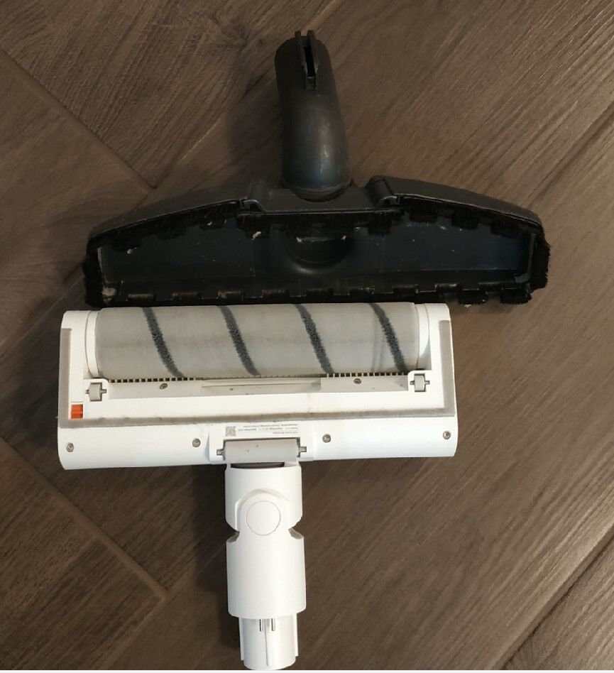

Amennyit próbálgattam és takarítottam vele, azt kell mondjam igen. Egy normál méretű lakásban, kemény felülettel kivált egy hagyományos porszívót. Sokkal gyorsabb is a takarítás vele, mert hála a forgó plüsshengernek, egy áthúzással is teljesen alapos, másrészt nincs vezeték.
Teljesen jó ezen kívül lépcsőre, kocsiba, bútorokra, textil garnitúrára(mini motoros matracfejet is adnak hozzá.)Közepes állásban durván 30perccel lehet számolni. De annyi idő alatt bőven át lehet szívni egy lakást. Marad kraft még a bútorokra is.

Hát ez az, mi sem kevertük, csakis csapvízzel használtuk (nálunk elég kemény). Most a pontos szövegre nem emlékszem, hogy van a használatiban, de az a lényege, hogy csapvízzel kell használni. Még egy kis rajz is van, hogy tarja a tartályt a csap alá
De akkor kipróbálom ezt az 50%-os csapvíz-ioncserél víz koktélt, köszönöm a tippet (-cobra- -nak is)
De mi történhet, ha kizárólag ioncserélt vizet használok? Ezt végképp nem értem, csak van valami oka...(lehet, tényleg az, hogy így túl tartós lesz

Azt irgya a használatija, hogy kizárólag desztillált vagy ioncserélt vízzel ne használd.
Mi a tefal gőzállomásunkat (régebbi típus hasonló a pro-expresshez) fifti-fifti keverjük.
A rokony nem keverte csapvizzel használta, na nála már kellet citromsavas vízzel ganyéznom a vízkőmentesítő lukon át.
Használd fele-fele arányban a vizet, és jó lesz, ha nagyon gáz akkor citromsavas vízzel töltsd fel, és úgy csinálj tisztítást megszakításokkal(a megszakításokkor dolgozik mindig az újabb adag citromsav).
Üdv Nagya -

Hát azért ne tölts bele ioncseréltet, hogy majd pár év múlva újat kelljen venni.
Nekünk Philips gőzállomásunk van pár hónapja, de miután az előző Tefal vasalónkkal is meggyűlt a baj a vízköves köpködés miatt, én csak ioncseréltet öntök már bele.A Philips kézikönyve ezt írja egyébként:
"Ásványi anyagoktól mentes vagy desztillált víz használata javasolt
Készülékét csapvízzel való használatra tervezték. Ha olyan helyen él, ahol nagyon kemény a víz, rövid idő alatt vízkőlerakódás képződik. Ezért javasolt ásványi anyagoktól mentes vagy desztillált víz használata a készülék élettartamának megnövelése érdekében.
Ne használjon illatosított vizet, szárítógépből származó vizet, ecetet, keményítőt, vízkőmentesítő szert, vasalási segédanyagokat, vegyileg vízkőmentesített vizet és más vegyi anyagokat, mivel ezek vízszivárgáshoz, barna foltok képződéséhez, illetve a készülék károsodásához vezethetnek."Eddig egyszer kérte a vízkőmentesítő programot, de szinte semmi nem jött ki belőle.

Van egy ilyen Tefal gőzállomásunk, itteni ajánlatra vettük. Párom meg is van vele elégedve, leszámítva egy dolgot.
Mostanában egyre többször elkezdte a vízkövet okádni magából vasalás közben. OK, hogy lehet vízkőmentesíteni egy beépített programmal, de akkor látod, hogy szükséges, amikor már összekoszolta a ruhákat
Sejtettük, hogy közeledik az időpontja a vízkőmentesítő kazetta cseréjének. Ki is jelezte, cseréltem is. Majd 2 alkalom után megint elkezdte okádni magából a vízköves vizet vasalás közben.
Mi a francért csinálja ezt? És főleg: miért nem tölthetek bele ioncserélt vizet, amit direkt vasalókba ajánlanak?
(a használati utasítás kifejezetten tiltja, hogy olyat töltsek bele) -

desztvíz okozhatna!
És még egy nyamvadt 2 centis 100Ft-os kijelzőt sem tudnak rárakni, hogy legalább kiírná, mikor lesz kész kb a program.
