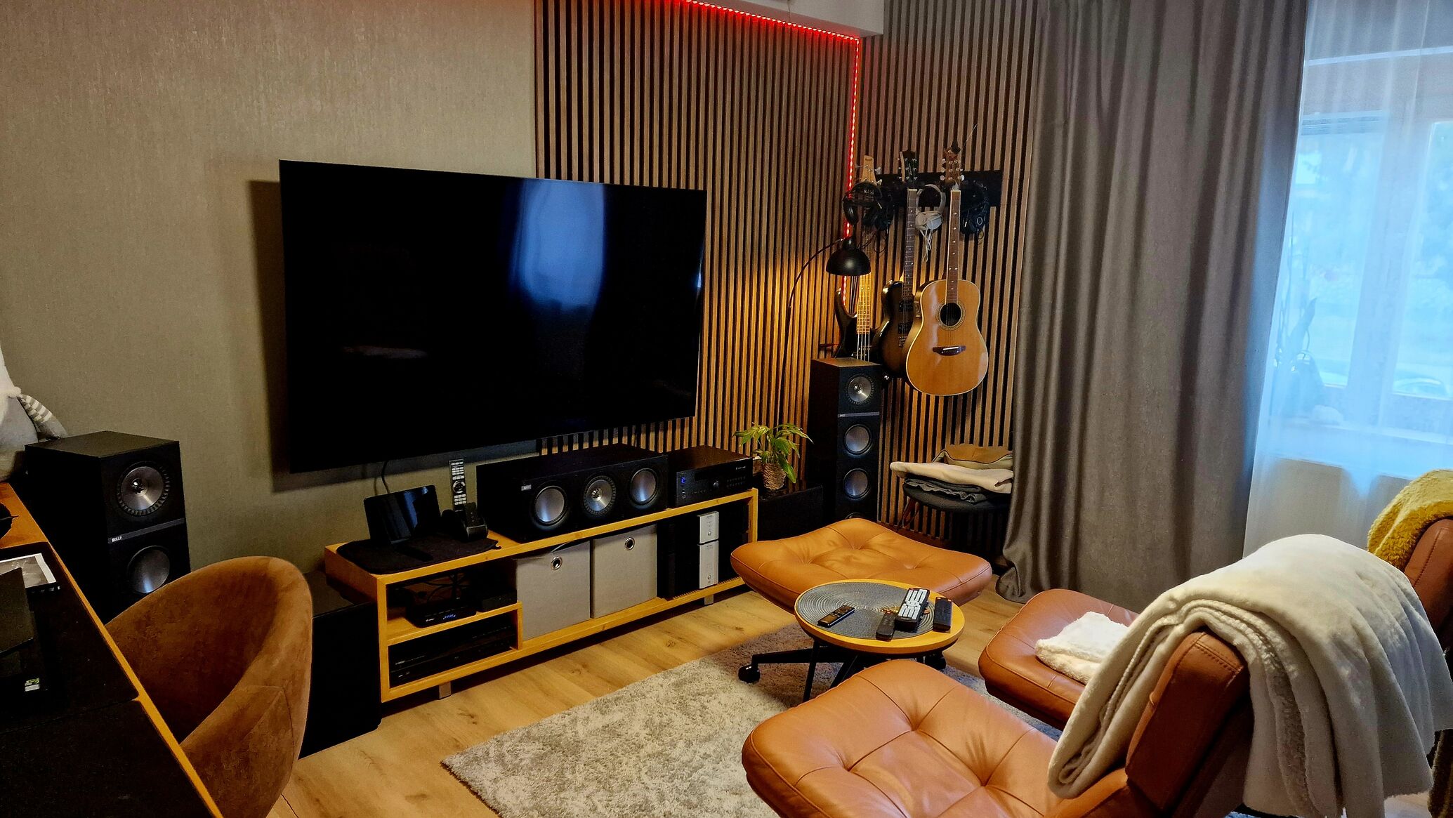

Nagy jó lett!! Már az átalakítás előtt is tetszett, a Bonsai is sokkkal szebben zenélt ott, mint nálam.
Azóta is projekt az átalakítás, de a zasszony hátráltat, nem akar fennforgást. Annyiféle olyan panel van, nem tudtam még dönteni. Némelyik azzal érvel a 1,5x-es ár mellett, hogy sűrűbb filc az alapja. Fenyő lécen is gondolkodtam, de az talán vetemedne, ami szívás.Avl
Én átvittem a gitárt máshová, mert bizonyos hangok begerjesztették. Szóval, olyan volt zenehallgatás közben, mintha valaki néha tompán megpengette volna.

Ez a pinteresten meg itt-ott most népszerű Stegu lamellás panel. 6mm filcre van rögzítve dekorfóliás mdf.
A sztorim lényege, hogy pár éve feladtam a nappalit (mint zenehallgatós/filmnézős helyiséget), túl sok kompromisszummal járt. A vendégszobára fókuszáltam, a cél az volt, hogy a család egyéb tagjanak tevékenységétől függetlenül és zavartalanul lehessen mozizni, zenét hallgatni egy rendszeren ami mindkét funkcióra alkalmas. Többkörös eszközcserebe és helyiségátrendezgetés után nemrégiben éreztem úgy, hogy technikailag készen vagyok, már csak némi esztétikai pofozgatásra van szükség, tapétáztam, bútorokat csináltam, és hát ez lett belőle :link . Itt annyi kompromisszumra volt szükség, hogy a hallgatói pozíció mögött faltól-falig gardróbszekrény van, így a hátsó hangfalak (7.2 a rendszer) és a projektor elhelyezése némileg korlátozott. Bár lehet a gardrób akusztikailag még előnyös is. -

Olyasmi lehet, én is csináltattam tavaly. Külön veszed meg a paneleket, és a falra/keretre teszed fel. Lehet alá tenni kőzetgyapotot is, nálam nagyon sokat javított a hangon (nem magamtól találtam ki, megmérték előtte a szobát, meg leveleztem a gyártóval - Fibrotech - is.) A Bauhausban lehet venni Fibrotech paneleket több színben, de vannak más gyártók is.
