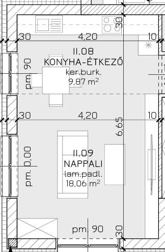

Ohh, akkor ezek szerint "L" alakú konyhanappali egybetérbe ajánlható 2db 220L ládikó háromutas mélyének ?
Az L talpa a nappali (a száráig), szára a konyha-étkező.
Csak a nappali rész hivatalosan, a képzeletbeli elválasztóig 12nm. Ha szárat is hozzá veszem, azaz konyha + étkező, az úgy plussz 20 körül (nem mértem le, de a nappali stimm).Hogy viselkednek disznó nagy lavórok ekkora (12nm), egyik oldalán nyitott helységben ? A talp közepén a kanapé a felső falon, lefele nézés a szemközti hifi falra, tehát jobb oldalt nyitott a tér ha kanapén ülök. Kanapé most falon, fejem a fal előtt 25cm-re kb, de a kanapé mögé tervezek egy nagy keskeny dobozt (ágyneműk, stb), aminek az alapfunkción felül az is a jótékony hatása, hogy a kanapé háta eljön a faltól. Szóval nem teljesen a "falon" ülnék később, hanem így 50cm-re sacc.
Nem diszkózni akarok, hanem peace of mind és egy egészséges megalománia.
Költözés 3+ év múlva, oda is jól jönnek majd (könnyűszerk).
28 Hz-re hangolnék, nem kell a többi alatta (szerintem nincs értelme, én mozira sem szeretem az ostoba indokolatlan morajlásokat).

Agyaltam a hangtechnikán az új lakásban, de sajnos a lehetőségek ott sem rózsásak. A Mission LX-6 MKII pár megjött és csak egy öreg Onkyo AVR-rel probáltam ki, de meggyőzött. Viszont egyelőre ment vissza a dobozba a költözésig (ezúton is köszi Ferencznek, hogy szólt az akcióról)
Lehet, hogy ki kellett volna próbálni a wiim pro + AUDIOPHONICS MPA-S250NC kombóval korrekciózva, de nem volt hangulatom szórakozni vele...
Szóval így fest majd a szoba és a TV/kanapé kb a default helyre fog kerülni.
Gondoltam rá, hogy a hypex helyett wiim amp pro és sub legyen, de kicsit tartok hogy egy bútorokkal teli visszhangos helyiségben mit művelne egy combos sub.

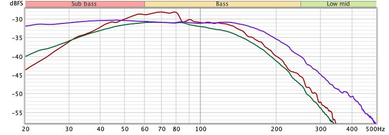

A GRS-hez egy par info. En a 10SW-4HE-bol rendeltem egyet, hogy bemerjem, de padlot fogtam olyan hangja volt. A 10"-es studio RCF-met is lezenelte spl-ben a nagyobb xmas miatt. Szerintem egy 20-25nm-es szobaba egy darab 10-12"-os is boven eleg.Csak ajanlani tudom, nem veletlen vannak "rave review"-k mindenhol a XXSW-4HE szeriarol.
Meresek (w/LP):
zold - doboz nelkul
piros - dobozban
lila - korrekciozva
Fercsa
