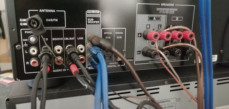

Van a sub csatid alatt (PRE-OUT) egy sztereo LINE OUT. Azon szerintem kiad mindent, amit hallani szeretnél vele és kiválasztasz mint forrást, de ezt ha átkergeted az EQ-n, azt vissza kell kötni egy új bemenetre, mivel ez integrált erősítő, azaz preamp rész (ami lényegében bemenetválasztó és előerősítő) és végfok rész egyben van.
Ha külön lennének, akkor a preamp-ra ráaggatott sok forrást - mikor mit hallgatsz épp - egy preamp-on kiválasztva, annak kimenetén mindig az aktuális műsor megjelenne, azt bekötöd az EQ bemenetére, az EQ kimenetét pedig a végfokba.
Így viszont ahogy én látom, egyfajta loop-ot, rövidzár félét hoznál létre, hogy erősítőn is választasz bemenetek között (akár analóg, akár digi), amit a LINE OUT-on adsz ki az EQ-nak, eddig oké, de az EQ-ból kijövőt ugyanebbe az erősítőbe etetnéd vissza, amiből kimész. Melyik bemenetre, hogy ?
Szerintem nem megy, de lehet tévedek.. menne, ha mondjuk minden forrást bekötnél szépen hátulra ahova kell, maradna ki szabad RCA sztereó bemenet (pl. CBL/SAT vagy maga a LINE IN), és a sok egyéb bemenet közül egyik ilyen szabadon maradottat használnád az erősítő LINE OUT -> EQ után az EQ felől jövő jelnek. Csakhogy minden bemenet egy blokkba tartozik, azaz egyszerre csak egyet választhatsz, a bemeneti IC a többit elhalkítja. Tehát olyat sem tudsz, hogy mondjuk a CD bemenetre kötött CD-t hallgatva, azt kiadod erősítő LINE OUT-ra, megyünk EQ-ba, ott visszafordulva pedig bejövünk ismét az erősítőn a LINE IN-re. Mert ha LINE IN-t választod ki, a CD nem szól, ha a CD-t választod ki, a LINE IN süket, a CD pedig EQ nélkül szól.
Szóval ilyen bonyolultabb trükkökre a komponensekből felépített láncok alkalmasabbak.
Szóval,.. igazából.. az integrált erősítődben lévő bemenetválasztót, DAC-ot, tuner részt kellene tokkal-vonóval betenni az EQ elé, hogy elérd, amit szeretnél.
Van még egy olyan út, hogy az erősítő LINE OUT-ját kötöd az EQ-ba, akkor megvan a kényelem, bemenetválasztás, minden, viszont az EQ kimenetét mivel nem tudod egy második bemenetre bekötni (azaz bekötni igen, csak kiválasztani nem), egy másik sztereó erősítővel kell erősíteni az EQ után.
Mondjuk egy másik használt, de szép, Onkyo-val. Amin se tuner, se semmi az égvilágon, csak egy szög egyszerű sztereó erősítő vas.

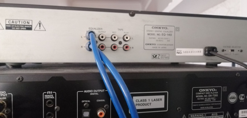

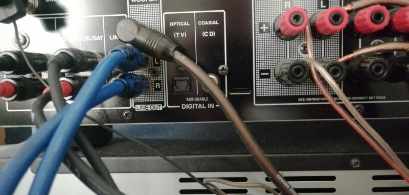

A forrást az EQ-140 hátulján az Equalizer Input-ra kell kötni (2db RCA, sztereó).
Másik sztereó RCA kábellel mész ugyaninnen, az Equalizer Output-ról az erősítő hátulján a - mondjuk - CD bemenetre.

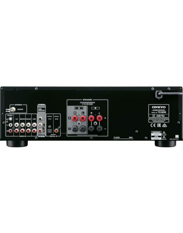

Segítséget szeretnék kérni. Van egy Onkyo eq-140 equalizerem amit szeretnék csatlakoztatni egy Onkyo tx 8220 erősítőre. Csatolok egy képet a készülékek hátuljáról. Tudnátok segíteni, hogy miként lehetne megoldani?
Segítségeteteket előre is köszönöm!
Üdvözlettel: Miklós -
