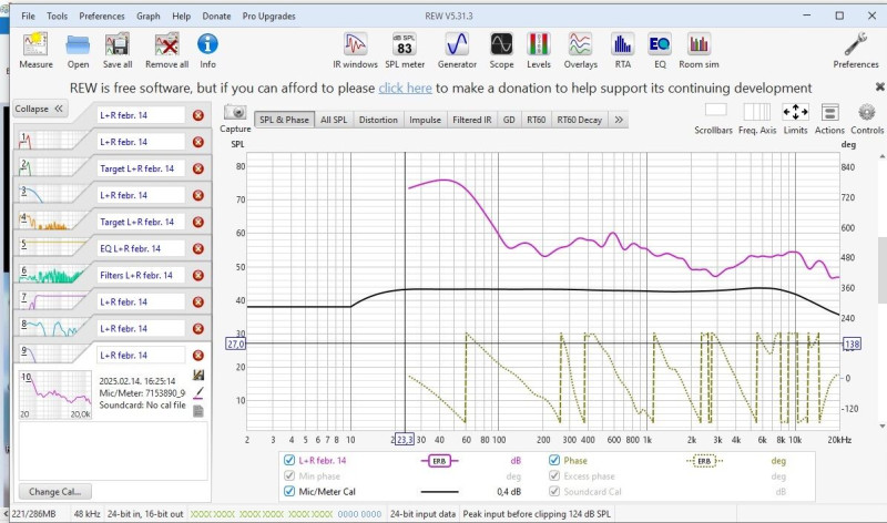

Mit gondoltok erről a mérésről?
Épp fel akartam tenni eladni egy régi Sony hangfalpárt. Bekötöttem, és nagyon meglepődtem. Ezért futtattam is pár mérést, lásd fenn. Sokkal élettel telibbnek hallom, és a tere is sokkal jobb, mint a lenti mérésen látható Royd Abbot. A Royd mellett ott volt a sub is.
Mennyire lehet megmérni egy szoba és hangfal páros "jóságát"?
Most úgy érzem jobban benne vagyok a sötétben tapogatózásban, mint valaha. Pedig az UMIK segíthet. -

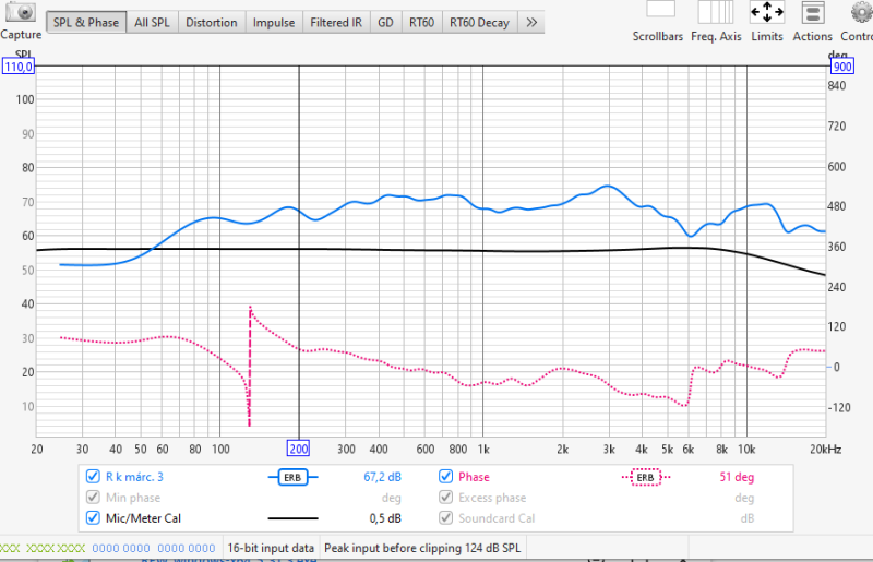

denesdr #134377 üzenetére
Igen ez így is van, de a vita mègis nyitott maradt, mègpedig az èrzèkenysèg ès ezzel együtt a hajthatóság.
Tehát, ha èrzèkenyebb egy hangszóró, legyen az 12" vagy 15"- os, de mondjuk 6 dB- el èrzèkenyebb mint egy 6,5"- os, hiába nagyonb a mozgó tömege a membránnak, de mègis kevesebb energia kell a meghajtásukhoz.
Ugye a vita onnan indult ki, hogy ajánlottam a D osztályt ès hozzá az èrzèkenyebb hangsugárzókat, hogy ne legyen problèma, az AVR- ek kevès teljesítmènyèvel, erre jött az, hogy ne terjesszek hülyesèget.
Azèrt tettem be pèldának az este a mèrèsek eredmènyèt, pedig OB a " kicsike" ès ráadásul nem is az èrzèkenyebb hangszórók vannak most benne, azokkal lenne igazán nagy difi ( kb+ 6 dB). -

Szerintetek, hogyan viselkedik, vagyis mennyiben lehet más hangzása egy mondjuk 12"-os membránfelületű 96 dB érzékrnységű hangszóró, mint egy kisebb felületű, mondjuk 6,5'-os 90 dB érzékenységű, és mindkét azonos frekvenciamenettel rendelkező hangszóró?
Konkréttan lehet, hogy hátrányosabb helyzetből indul a nagyobb membránfelületű hangszóró? -

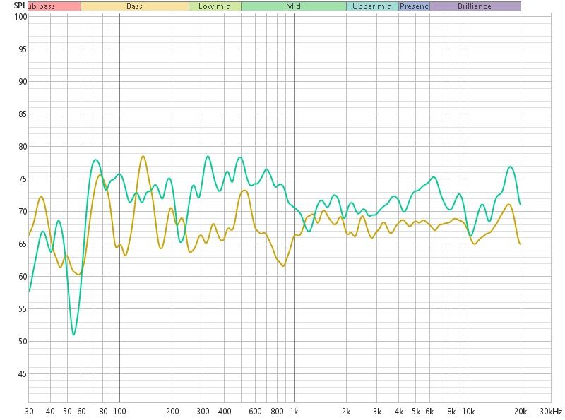

Üdv srácok!
A múltkor a HM totyikban volt egy kis vitám, az egyik forumossal, hogy miért nem mozgatnak már meg engem a "hifis" hangsugárzók, ez persze nem teljesen igaz, inkább az érzékenységről ill hajthatóságról ment a vita.
Na, akkor álljon itt egy jó példa mérésekkel.A zöld frekvenciamenet az OB sugárzóim, saját tákolású passzív váltóval, a mustár színű frekvenciamenet meg egy Triangle celius 202 centersugárzóé, ami teljesen gyári a Triangléra 90 vagy 92 dB érzékenységet adtak meg.
Mindenki döntse el, hogy melyik mutat jobb képet hajthatóságilag.
A két főszereplő.Ja igen, nincs DSP a kèpletben, nyees mèrès.
Természetesen a szobám akusztikája igen ramaty, még. -

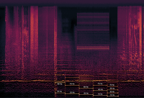

denesdr
Egy kis mélyátvitel tesztanyag
: [link]

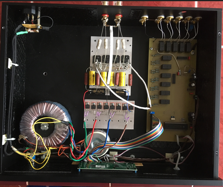

van egy Ethosz UNI-PAK erösitöm, aminek az átépíttetésén gondolkozok, Bp.-töl É-ra agglomerációban van
van olyan, aki ezt szívesen elvállalja és tutti jól is csinálja ? vagy hagyjam inkább mert nem éri meg
a relés hangeröállítását szeretem, de kicsit nekem túl udvarias, angolos, nem túl dinamikus (van aki szerint az alkalmazott LM3875 miatt), olvasottak alapján egy "modern D osztály" segítene ezen;
esetleg valakit érdekelne (megvenné) ?

Filmeknél néha van, pl Edge of Tomorrow (Holnap Határa) bevezető jelenet, spektrum:
Zenében általában nincs semmi 40 Hz alatt. Általában. Mert ha van, akkor szükség is van rá, különben bénán hangzik, legalábbis elektronikusnál. De ez is megáll kb 30 Hz-nél.
