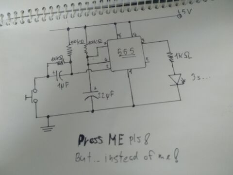

DasBoot #73225 üzenetére
555 timerből ez is megvan, soft latch gomb, csak a gomb direktbe van kötve, egyetlen egyszer küld jelet amikor áramot kap, mivel elengedés nincs, kikapcsolás sem és kövi ciklus sem, az impulzus hoszt meg egy kisülő kondi adja.
Ha nagyon fapadosan akarja megoldani az ember, akkor két tranzisztor, kondi, pár ellenállás és talán egy diódából megvan az egész.
