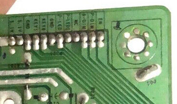

Submarine #76217 üzenetére
Nem lehet, hogy az EN pin nem 5V-ra húzva válik aktívvá, hanem a GND-re? Kéne egy kapcsolási rajz, mert így nem igazán látom át mi van, főleg, hogy nincs itt előttem a panel. A kondira vigyázz, nem öl meg de nagyon kellemetlen. Mi a monitor pontos típusa? A tápegységen nincs valami EXA kezdetű betű/számsor?
Dr.Szilícium
Submarine #76205 üzenetére
5V az alaplap tápja, illetve a feszültségesés miatt adnak hozzá még egy tizedet.
20 V-ról megy a háttér elvileg, amit egy step up konverter a C303-on állít elő, ez megy a közös anódokra, a katódok vannak visszavezetve GND-szintre, de nem közvetlenül, hanem vagy áramfigyelő ellenállásokra, vagy a driver IC open drain pontjaira, ahol PWM kapcsolgatás áganként lehetséges, GND-re.
A LED-ek valószínűleg 7x6 csoportba vannak rendezve. Természetesen szabályzott a 20 V, a LED-ek áramát stabilizálva, annak függvényében.
EAX... stb típusszám alapján kereshető, ami alapján kiderül:
Enable: 5 V a LED-sor bekapcsolása.
P-DIM: PWM szabályzójel (5 V és változó kitöltés).
A-DIM: analóg szabályzójel (0-5 V).De ez általában úgy megy, ha nem kötsz rá semmit, akkor bekapcsol a világítás. Ha nem, akkor 5 V-ra húzhatod fel.
