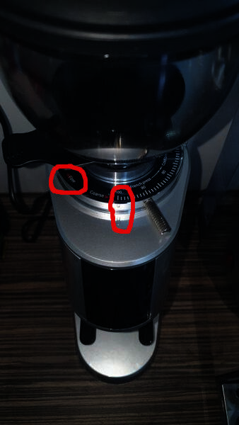

KisApám
killboy007
#14768
Van 10 grammos kosaram, kipróbáltam 12 és 14 grammal is megtöltve.
12 gramm esetében a skála 1-es állásában darálva 4 BAR, jól megtömve 14 gramm esetében a skála 5-ös állásában darálva 6-7 BAR között nyomta át a vizet rajta a gép.
A skála rosszul van beállítva a gépen. Másra nem tudok tippelni.
Most vacakolhatok a visszaküldéssel, miközben itt helyben is megvehettem volna 3000 Ft-al drágábban. Az AVX-től van minden kávés cuccom, persze, hogy a nagy számok törvénye alapján beesik valami gikszer... -
killboy007
KisApám
#14761
Nem jól áll a skála az állító tárcsán, ez cserés lesz. A óramutatónal megfelelően ütközésig betekert tárcsán nem a 100-as értéket kellene látni, hanem az 1-est.
Vagy ahogy korábban írtam a jelenlegi zéró pontot megjelölöd a házon (betekert állapotban az 1-esnél) és ott olvasod le. -
KisApám
RetepNyaraB
#14766
KisApám
RetepNyaraB
#14763
Totál ütközésig, szorulásig tolom a kart az óramutató járásával egyező irányába.
Onnan tolom vissza ellenkező irányba azt a pár centiméter, amin a képen látsz.
Ott darál le jó őrleményt.Akkor vegyem le, és próbáljam másképp rárakni a gyűrűt? Ha lehet, eggyel "eltolva"?
KisApám
RetepNyaraB
#14758
Ugyan az a bab.
És ezzel a beállítással tudom ugyan azt lefőzni, mint a K6-al.
(Ha úgy nézem, kb. MINUSZ 10-es beállítással tudom...)

killboy007
#14760
A skála gyűrűt a középen pirossal karikázott pontig tudom tolni óramutató járással egyező irányba (Corpse 100-ig).
Balra takarásban van a finom beállítás minimális értéke, mármint a Skálán... (az is pirossal karikázva).
Van kis távolság a kettő között.
Igy kicsit nehéz állítgatni a finomságot, a skála NEM jelölt részén.
killboy007
KisApám
#14757
Középen fent nézed a referenciaponttal az őrlési beállítást, igaz?
Valószínűleg nem a valós zérópontot jelöli ki az a pont nálad. Itt kellene elkezdenie összeérnie a késeknek. Állíts be valahogy egy valós zérópontot (ragasztócsík, letörölhető filc vagy akármi) és ahhoz viszonyíts. -

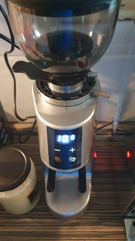

Szia én ezzel a fész avx csoportjába írnék, vagy direktben nekik.
Nálam volt egy hónapig az őrlő és filterpörköléssel sem kellett talán 7-9 alá mennem. Tehát be lehetett fullasztani.
Nyilván kérdés, ugyanaz a bab, ugyanolyan idősen?
Amúgy ha nem kezd összeérni a kés és finom a végeredmény, akkor nem nagy baj, de azért kicsit kalibrálás gyanús szituáció. -

Akinek van AVX CG301 Plasma 64mm síktárcsás kávéőrlőője.
Vagy aki tudja mizu.Valamit nem értek.
Egy Kingrinder K6 kéziőrlőt cseréltem le vele.
AVX EM1 Lux Kávégépet használok.A K6 kéziőrlőnél ha Eszpresszót csinálok, akkor kb. a 30-as beállítás körül szoktam "játszani", hogy jó legyen az őrlemény egy jó kávéhoz, megfelelő nyomással tolja át a vizet rajta.
Az AVX CG301 Plasma 64mm síktárcsás kávéőrlőnél a skála gyűrűt, amin az őrlési finomságot állítom be, a skálán jelezett legkisebb beállítástól (1-es finomsági fokozat) LEJJEBB kell tekernem (azaz óramutató járásával egyezően tovább)..., hogy azt érjem el, mint a K6-nál kb. 28-as beállításnál.
EZ IGY JÓL VAN?

Na megjött, illetve elkezdtem használni a mignont - plusz volt időm végre kipucolni a GC-t.
A GC-vel megcsináltam a vízkőtelenítést a gyári folyadékkal, tök jó volt látni h szinte semmi kosz nem jött ki. El is felejtettem h anno vettem hozzá ims felső szűrőt. Viszont a fej nagyon szarul néz ki, oda majd szerzek egy rozsdamentest.
A mignon egy álom. Qrva halk, könnyű kezelni. Az őrlést állító kerék nevetséges 😅 oda veszek egy másik megoldást.
Nagyjából sikerült belőni brikkahoz is - szóval reggel / napközben könnyű az őrlés.
A GC-hez mindenképp venni fogok egy másik gőzkart, meg alacsonyabb tálcát.
Kávékből egyelőre belépő avx játszani.
