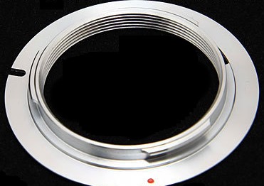

M42-es átalakító az nem kell, mivel nem m42-es az objektíved, hanem MD bajonettes.
Egy ilyet kellene beszerezned, vagy próbálkozol a varázsmondattal.
ballington
Minolta MD 50/1.7-hez M42-es átalakító kell, hogy A200-on működjön?
vagy elég Uri Geller "Múkodj" varászmondata?

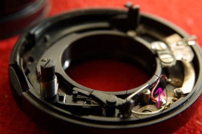

Ennél az a legjobb, ha kiveszed a pöcköt a helyéről, mert akkor nem lesz útban
az SDM táptüskéknek.A képen függőlegesen mozgó pöcök megmozgat egy, a képen vízszintesen mozgó
kart, aminek a forgócspjának teteje egy elmetszett kőr.
Az egy csavar feje, kicsavarható a szétszedéshez.Vagy összejövünk és megoldom neked.

Nincs semmi ragacsom, ami alkalmas lenne a projektre. A szigetelés elfér, de az egy olyan műtét lesz, amilyen állapotban most nem vagyok.
macskajancsi
tééényleg...
benyomott pöcöknél zár a blende, most esett le.
annyira nem látható jól, de gondolom akkor egy darabka kábel műanyag szigetelése nem igazán fér el.
esetleg ha kívülről leragasztanád valami vékony, de jól tapadó, s erős ragszalaggal?
egyelőre nincs jobb ötletem... -

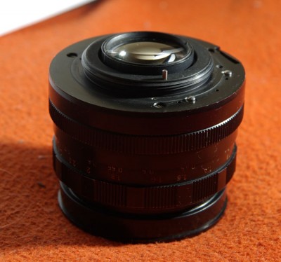

Halihó,
lehet-e Pentacon Electricből manuált tuningolni? 50/1,8 -
Nálam egy sima van (MC felirat nélkül). A frontlencse sárgás-barnás árnyalatú, ahogy megcsillan rajta a fény, de a kép színvilágára nincs kihatással, gyönyörű rajzolata van és a színek is szépek. Átnézve rajta nem színezi el a képet, tehát a barnás színt egy kezdetleges tükröződésgátló réteg okozhatja.
