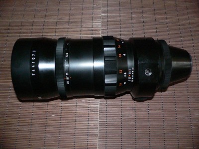

#1799
Olympusra majnem minden felmegy, talan a legkisebb a bazistavolsag.
Nikonra is lehet rakni 4/200 as pentacont mert az MC verzio kivetelevel ugytudom mind SIX es es azvan M42 re alakitva, az enyem is ilyen volt.

Mr.Csizmás
üdv!
Pentacon 200F4 zebra féle, régebbi fajta nem mc-s. mennyit érne meg jó állapotban?

A Pentacon 4/200-ast és a 2.8/135-öst nagyon tudom ajánlani, de a Helios 44-2 sem rossz. A 3.5/30-as Meyert nem ismerem. A villámárak szerintem korrektek, sőt a Zenit E szettnél nagyon alacsony, de jó lenne tudni, hogy az optikák milyen állapotban vannak (karc, kosz, gomba?). Ez sajnos nem derül ki a képekről.
Természetesen egy M42-Sony adaptert is be kell szerezned, ha nincs még.
Az Auto jelzésű objektíveknél vigyázni kell, hogy a rekeszbeugrató pöcök ne nyúljon be nagyon a vázba, mert a tükör beleakadhat felcsapáskor. A Sony-knál ez nem tudom, hogy mennyire kruciális.
