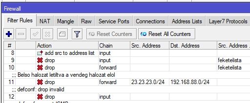

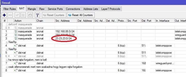

Éééésss... Nagy valószínűséggel a 23.23.23.0/24 címtartomány volt a ludas.
Átírtam, teszteltem, nem működött. Megcsináltam a fenti exportot. Mire végeztem vele, csak rápróbáltam újra a laptoppal és pöccre működött! Ezer köszönet a javaslatért!

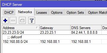

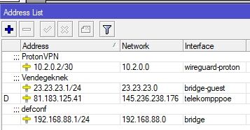

Csináltam egy exportot, portokat, ip-ket, emaileket, ilyesmiket kicsillagoztam.
https://codefile.io/f/ZQVj4gFbKw
Vendég tartományt módosítottam 23.23.23.x-ról 192.168.23.x-ra. Köszi, valóban meggondolatlan választás volt.
Ennyivel mennie kéne, szóval esélyesen mégiscsak tűzfal. Viszont a képről nem derül ki minden, ahogy minden sor sincs rajta, egy export sokat tud segíteni, akár a portok utólagos elrejtésével.
Amúgy nagyon bántja a szemem a 23.23.23.0/24 ... miért nem jó egy privát címtartomány? De tudom, nem erre keresed a választ.
Horvi
Ez a szabály szerintem csak azt csinálja, hogy a vendégek is tudnak netezni.
Kellene hozzá tűzfalszabály, hogy a vendég tartományból ne lehessen elérni a belső hálót.
Nálam valami ilyesmi van:
;;; Block Guest Network to Access LAN
chain=forward action=drop src-address=192.168.2.0/24 dst-address=192.168.1.0/24Nálam a 2.0/24 a vendég hálózat, az 1.0/24 a belső. Biztos meg lehet oldani másképp is én így csináltam meg. Lehet a többieknek lesz jobb ötletük.

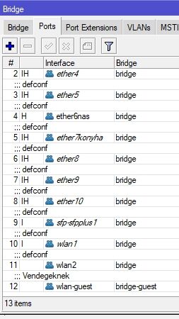

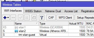

Vendég WiFi létrehozására tudtok ajánlani leírást? Ami netezésre jó, de nem éri el a belső hálót.
Régebben Skori honlapja alapján emlékeim szerint már megcsináltam, de most nem működik.
Külön Security Profil van neki, Wlan2 interface alá pakolt virtuális "wlan-quest".
A Wlan2-re csatlakozott eszközök működnek is: van net és belső háló is, ahogy kell.
A vendég-re felcsatlakozik ugyan az eszköz, de azt írja, hogy nincs net... és valóban nincs...
Merre kellene körülnéznem? Mit állíthattam el?

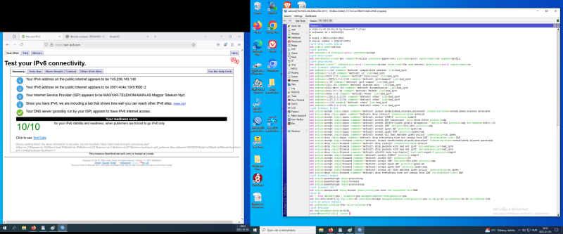

Valamint w7-kliens gépen azt irta teszt prg nincs ipv6 címem, w10-en meg wolt ugyanakkor. -

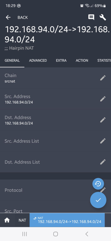

A src-address + dst-addresst ki tudtad tölteni? Azt ugye nem vakon másoltad? Szerintem out-interface nélkül is mennie kéne.
srcnat kell masquerade-dal, az jó, lionheart-ed commentjét nem értem, a hairpin NAT az srcnat.
Mi a szerver belső IP-je? Az legyen a NAT rule-ban a dst-address. Azt írtad az 192.168.0.2, akkor azt írd oda, ne 192.168.0.103-at.szerk: látom megoldódott. Viszont javaslom, hogy próbáld meg megérteni a linelt leírás alapján, hogy mi miért történik és hogy oldja meg a problémát a hairpin NAT.
Anaconda
Megtaláltam a hibát. A gond az volt, hogy portnyitásnál túl buzgó voltam és beírtam az in interface-hez a pppoe-t.
Természetesen a hairpin NAT is kellett. -
