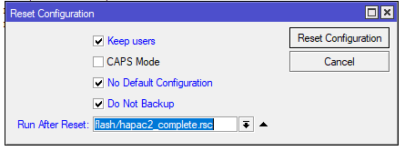

Mikor töröljem ki a default configot?
már a resetnél van ilyen opció, ekkor létre sem jön (ahogy a kolléga fentebb mutatta is). aztán vagy úgy mész tovább, ahogy ugyanott mutatta, hogy az addigra már módosított scriptet importálja is rögtön (run after reset), ekkor az egyetlen manuális dolgod az a user / password létrehozása és kész is vagy.
a B opció, hogy resetelsz, no default config, ekkor nem kapsz semmilyen IP-t, kézzel felveszed a gépednek a jövőbeli tartománynak megfelelőt, MAC addressel rácsatlakozol a routerre, importálod az eddigre már módosított konfigot, user / password -> profit.

Protezis
RB5009-em van, nincs rajta sajnos console port. Soronként, vagy akárhogy részletekben betöltve nagyon könnyen kizárhatom magam.
De ettől függetlenül az import tudtommal nem feltétlenül írja felül a meglévő configot. Nekem olyan egyszerű megoldás kéne, hogy backup text formátumban, átírom benne a címeket, aztán restore. (vagy export/import, bánomisén).
