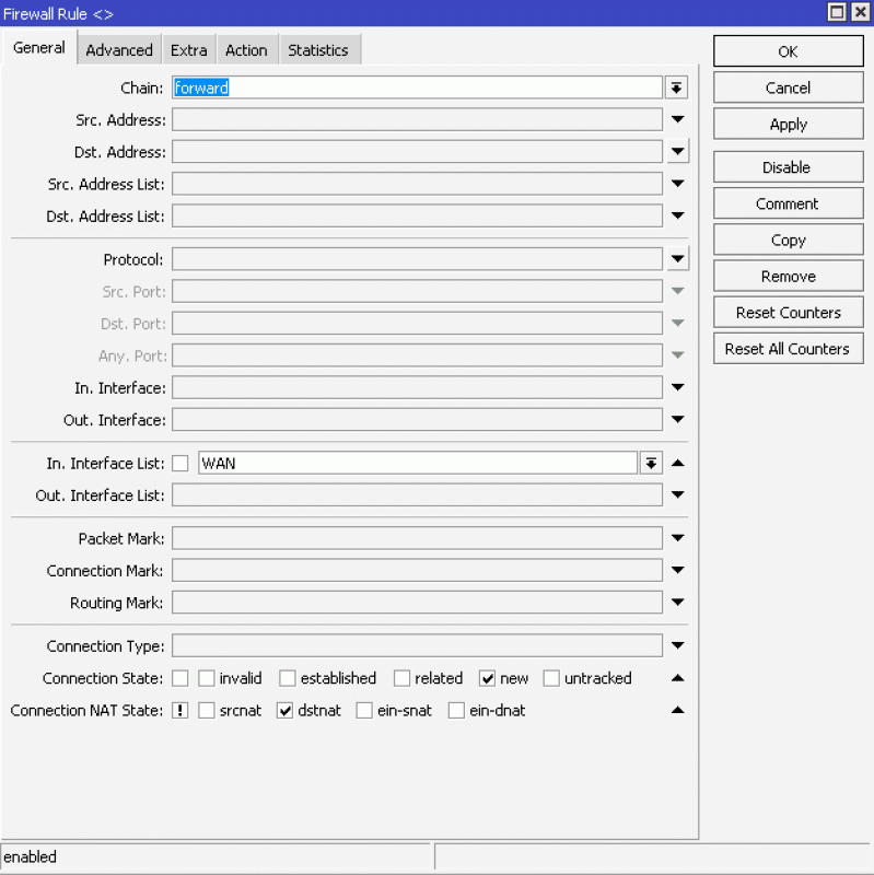

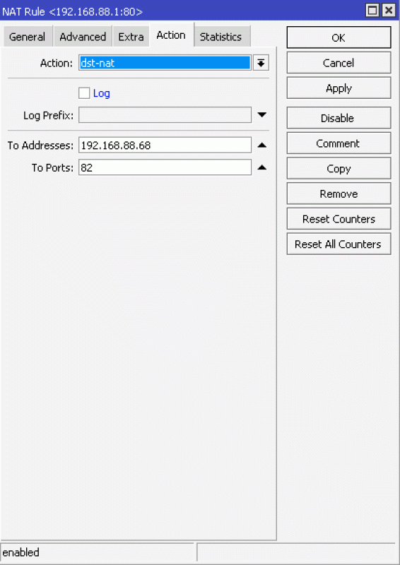

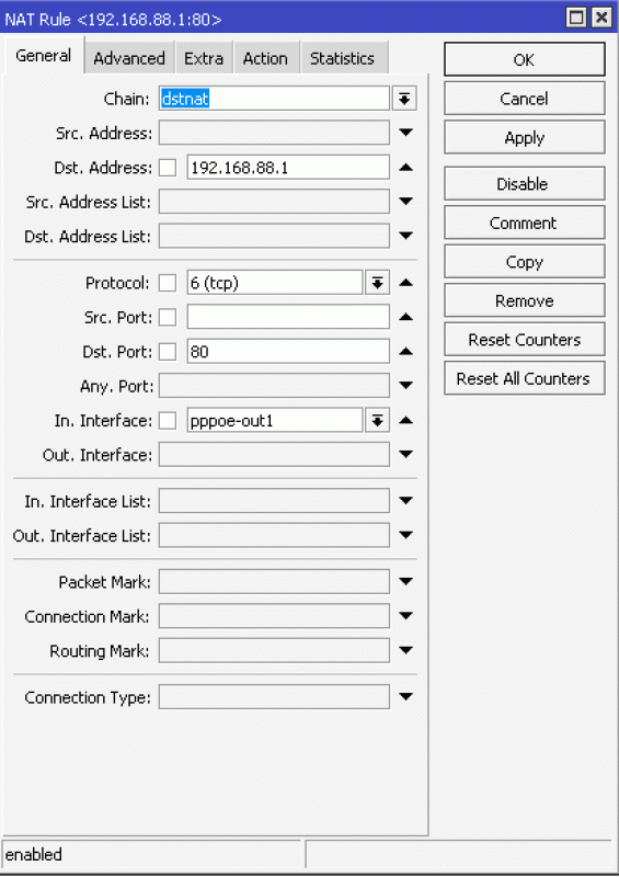

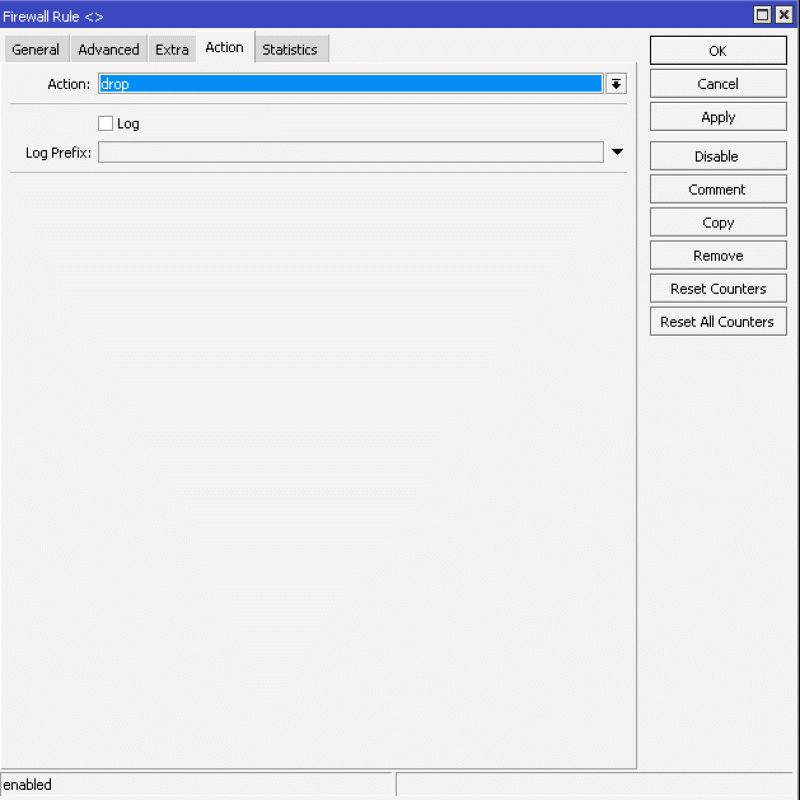

ChD
Olyan kérdésem van, hogy egy hálózati Konika nyomtató/scaner szépen küldte a scannelést egy gmail smtp-vel levélben eddig, most cserélve lett mikrotikre és azóta nem mennek ki a scanneről a levelek. Ha visszarakom a TP-LINK et akkormegint ok. Már minden titó szabályt kikapcsolatam, de nem ok. Valami NAT kel hozzá?
MOst olyat is olvastam, hogy ki kell lőni a mascarade szabályokat...
Most egy default van csak: action:mascarade chain:srcnat Out.Interface List: WAN -

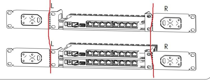

#22170
Most leírtad azt, amire én is rájöttem és amit megosztottam.
Nincs leírva sehol, méret sincs megadva, képeken se látszik.
Itt a hivatalos "mounting instruction", szó nincs 10" rackről. A két fül eltávolítása 4 darabos szett 19" rackbe szerelésére való. -
Protezis
RB5009 rack fülei - bár a manual nem említi - használható 10" rackben. Nem tudom, hány embert érint...
Audience

Céges mikrotik routeren szeretném kiengedni a kamerarendszer portját, de sajnos nem sikerült, hiába állítottam be a szabályoknál portot, IP-t, mert nem működött továbbra sem.
Tudtok segíteni, hogy pontosan hol állítsam be, vagy hozzam létre a szabályt? Lehet rossz helyen próbálkoztam. Most nem vagyok a közelében, de annyit tutira tudok, hogy RouterOS v6.49.13 fw. vagy verzióval műkösik jelenleg. -
