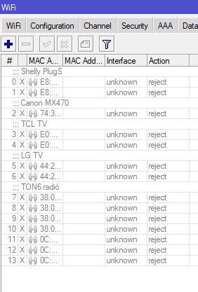

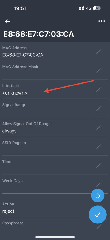

gidacska
#23638
Hát én egyszerűen megadtam a MAC addresst, interface-t, utána reject, hogy ne a távolabbi AP-ra akarjon menni. Accept-et meg nem adtam meg, így eleve csak arra tud felcsatlakozni, amire én akarom, mert a többi AP nem engedi fel. Így működik, hogy pl bent egy kamera biztos, hogy mindig a közelben levő AP-ra menjen fel, mert amúgy ment összevissza. Azt se értettem miért, mikor ott van mellette a router, eleve nagyobb térerővel. Capsman.
gidacska
Sziasztok , AX2 - es router wi-fi/ access list szabály A router újraindítása után így néz ki. Szeretném a fixen elhelyezett eszközöket egy adott AP- ra terelni, ez egészen addig működik is amíg újraindítom a routert. Sajnos ha jelszint szerint akarok eldobatni klienseket -70..120 és any Interface beállítással nem igazán dob el -90 es jelszintes eszközt se. Miért lesz ismeretlen a korábban beállított eszköz ? Természetesen csatlakozva van minden AP a routerhez. Köszönöm !

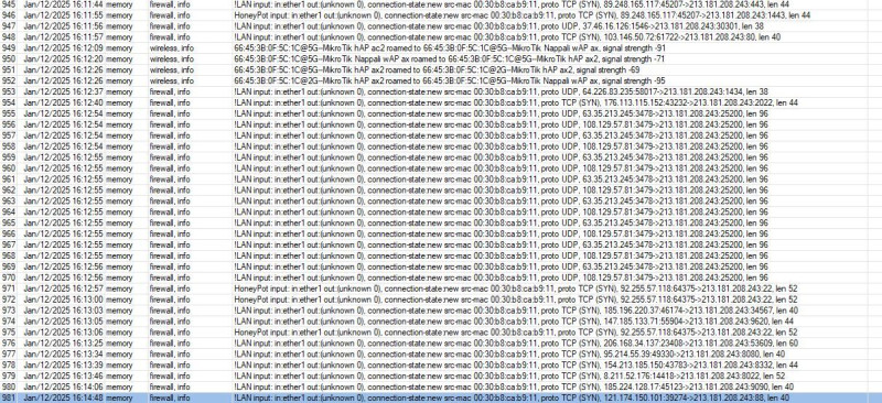

Sziasztok ismét. Folymatosan megfogja a tűzfal ezeket a kérésket. Nem tudom mire vélni. Szkennelés vagy valós kérések lehetnek.Ugyanaz a MAC
