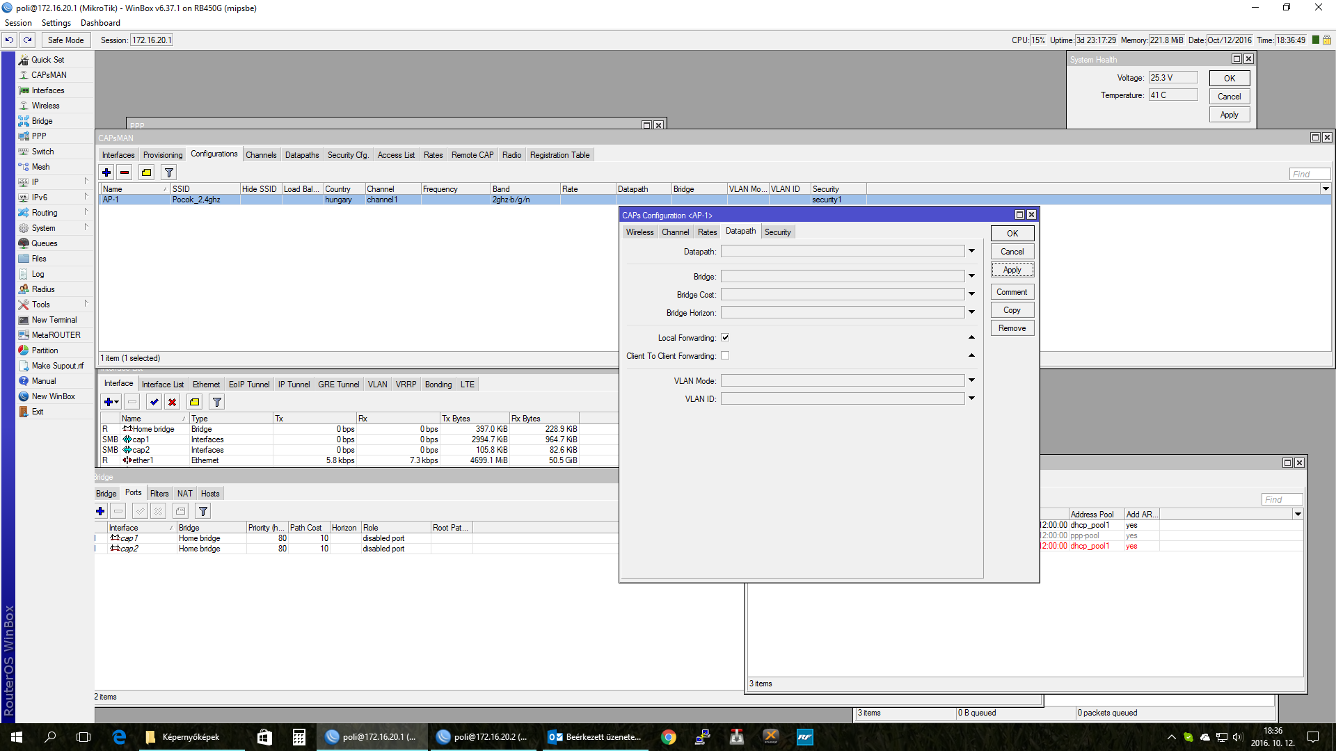

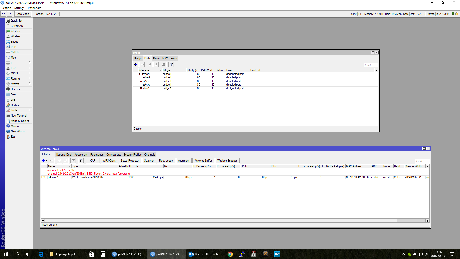

Az első router a gateway a Digi felé ether1-en pppoE-zik felfelé.
A maradék 4 LAN az össze van bridgelve a wifi_belső-vel.
Ezen kívül itt ki van sugározva egy wifi_vendég is.
Ezen a motyón fut 2 darab dhcp szerver.
Az egyik a (dhcp_belső) felé osztogat 192.168.1.0/24-ben ip címeket. (lan+wifire)
A másik (dhcp_vendég) pedig a 192.168.100.0/24-ben. (csak wifire, és eth5-ön kellene a második mikrotik wifi_vendég-ére)Ebböl az eszközből az eth5 amely benne van a bridge_belső-ben, össze van kötve a 2. mikrotik eth1-ével 70m FTP kábelen. A második mikin az összes 5db LAN, és a wifi_belső össze van bridge-elve.
Ezen kívül itt is ki van sugározva egy wifi_vendég.Mindezek mellett azért hogy a két wifi hálózatból származó forgalom külön tudjon menni a két eszköz között definiáltam egy vlan-vendeg interface-t mind a 2 helyen.
Ez az első eszközben a ether2-master localon fut. (service tag nincs használva) (Lehet hogy nem itt kellene???)
Ugyan ez a vlan-vendeg a második eszközön az ether1-en lévén hogy ő a bridge-nek a masterje. (sevice tag nincs használva) Lehet hogy nem itt kellene???Ami a wifi interfaceket illeti a wifi_belső vlan ID=1-el megy mindkét oldalon, a wifi_vendég pedig vlan ID=2-vel.
IP address alatt felvettem egy IP címet (10.5.50.1, és a 10.5.50.2) a vlan1_vendeg interface-re mind a két oldalon.
Ezeket ide-oda pingelve válaszolnak. Tehát működik a vlan 'cső'.De valamiért hiába kap a második router vendég wifijén az ember IP-t a forgalom nem tud kimenni a net felé.

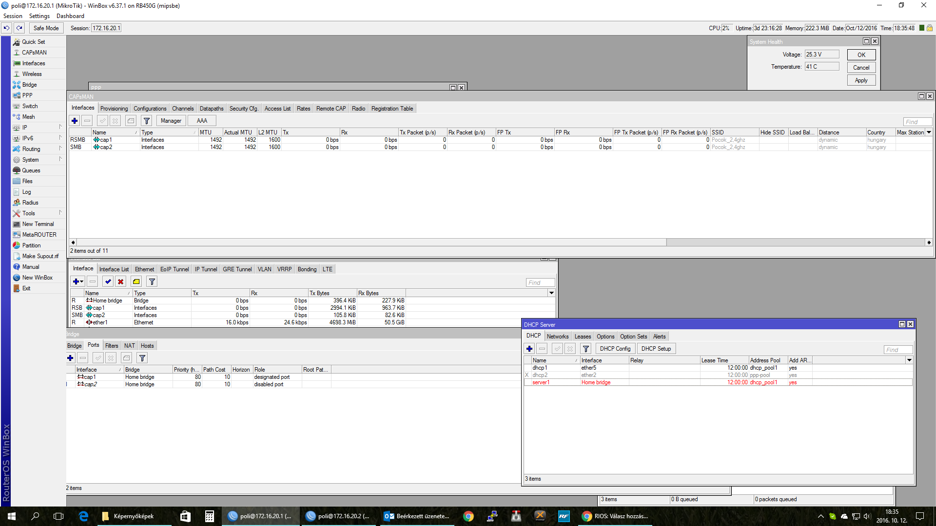

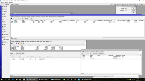

Ami kivan kapcsolva dhcp2 server az a pppoe interfacen (ether2) ad dhcp-t ha akarom(erről mennek a szomszédok ubiquiti antennákkal), de az a port az elkülönül teljesen az ether 3-4-5 től, az az itthoni hálózatom.
Ezek nem bridge be vannak, hanem master portal megoldva az ether 5 a master, a másik kettő a slave.
Már próbáltam bridgbe tenni ezeket a portokat a capsman interface-ekkel, de akkor sincs dhcp a capsmanon,nem kapnak ip-t a wifis eszközök.... míg lanon rádugva hibátlanul megy a dhcp.Igen ugyanaz a pool a dhcp-n, csak a pppoe pool más. -
