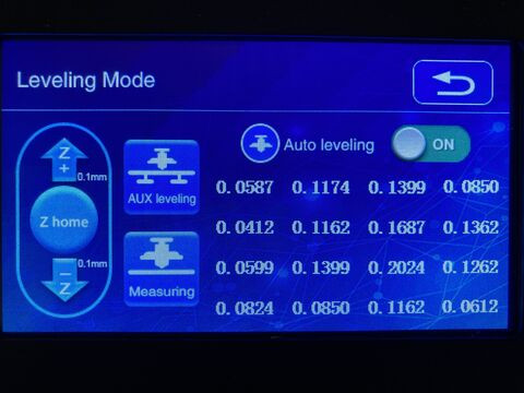

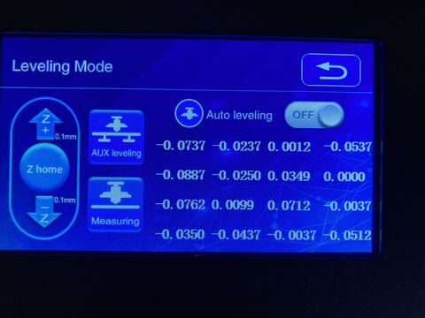

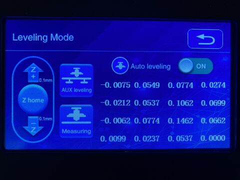

A gyárinak nem kellene, hogy ekkora szórása legyen, bár már vagy 2 éve nem volt bele dolgom (más nyomtatóim voltak). Aztán lehet, hogy le vagyok maradva és eredetit adnak hozzá...

Hat, semmit sem er ez a bltouch, ossze-vissza mer.

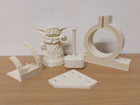

Gondolom imibogyóé sokkal nagyobb méretű azért nem látszanak a rétegek. Meg a fehér amúgy is homogénebbnek tűnik.

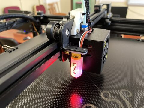

Az igazából nem BL Touch hanem valami kínai klón (3D Touch meg ilyesmi fedőneveken árulják). Több darabot szemétbe dobtam pont ilyen hatalmas szórások miatt, aztán egy eredetit véve láttam, hogy orbitális a difi. Ha megvagy nélküle akkor iktasd ki valahogy.

Ha akarod, ha nem, ebben a gépben kukázni kell pár részegységet, kezdeném a bltouch környékét.

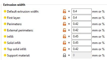

Milyen vonalvastagsággal nyomtattok a nozzle méretéhez képest? Megegyező, vagy 120-150%-kal nagyobb? -

Es mennyit valtozik ez, ha tobbszor szintezed?

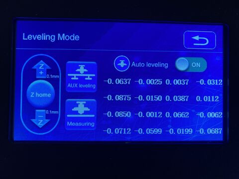

Szerintem elso korben vegyel ket mikrokapcsolot, szereld be a ket Z tengelyhez ugy, hogy a fejbe ne tudja nagyon beletolni a talcat, a mikrokapcsolokat pedig kosd parhuzamosan a bltouch-al. Igy ha nem megy a bltouch akkor is le fogja allitani valami a Z tengelyt mielott nagy kart okoz. Azan ha zavar a bltouch szedd le es a mikrokapcsolokat meri meg legfeljebb, az meg mindig ugyan ott lesz. Ekkor nem art ha lentebb teszed, es akkor a fejhez kell allitanod a talcat, mint altalaban.

A Z-tengelyen ezen sincs endstop.
Pont ugyan így csináltam ahogy írod.Beállítom a tálcát,utána BLToch akkor tuti nem jó.Akkora hézagot hagy hogy egy papírköteg is beférne alá nem hogy egy!
Jó ezt ironikusan mondtam,de tényleg így van hogyha kézzel beállítom akkor úgy ahogy jó,de ha BLTouch is végigmegy akkor tuti rossz lesz.Akkor minden home pozíció előtt is valamit méreget,nyomtatás előtt is?Meg végül is mindig Touchozik ha kell ha nem.Nagyon idegesítő!Ha nem nyomok mindig home positiont akkor a fej azt se tudja hol van és össze vissza kezdene nyomtatgatni.PfffArról nem beszélve,hogy a ptfe cső is beleszakadt az extruderbe.Na meg az a gégecső amivel összevannak fogva a kábelek és a ptfe..Ma szedtem le róla,mert azmiatt szakadt le a ptfe is.

Passz. Nekem 5 plus van masodiknak, de meg nem fejeztem be az osszeszerelest se, annyi hibat talaltam, aztan most nincs idom vacakolni vele. De bughalmaz. ennel a bltouch van meg endstop helyett is, tehat ha homeingolsz es nincs kint a bltouch erintoje, akkor beletolja a talcat a fejbe.
Elvileg neked kene beallitanod a talcat, utana minden nyomtatasnal a bltouchnak kene felmernie es a proginak a kis hibakat korrigalnia a meshben.

Nekem Ender 5 pro van(sima volt én pro-sítottam).Az álom ehhez képest!Azt hittem ez ugyan az lesz mint az 5-ös csak nagyobb nyomtatási felülettel.Én mondtam a “főnöknek”(az igazgatónak),hogy Ender 3 V2 legyen,de ő ragaszkodott hozzá,hogy legyen nagy nyomtatási felületű.Hát legyen...
Azt senki nem mondta,hogy ezen nem Marlin van(vagy lehethogy az nem tudom mi ez).A BL Touch-al is csak több gond van egyel.Aztán még most nem tudom,hogy +1év garit vettek még hozzá úgy 3év vagy még +3évet az alap 2évhez.Szóval nemigazán nyúkálhatok bele.
Felvagyok ba..ódva!
Kézzel beszinteztem úgy azért valamit sikerült nyomtatni.De amúgy tényleg mire jó a BLTouch?
Most csinál is valamit vagy csak felméri az asztal és nekem kéne korrigálnom manuálisan?

Szabikaa20
#28624
Semmire, csak a szívás van vele
.Plusz hibaforrás. Aki kézzel nem tudja beszintezni a nyomtatóját az ezzel sem fogja. -

Valaki elmondja nekem mire is jó pontosan a BLTouch???
Amennyit én szivok ezzel az Ender 5+-al hihetetlen!Van rajta gyárilag BLTouch.Hiába állitom be szintezést mindig valahol nem jó.A home position is mindig máshol van.Egyszer elöl máskor hátul jobb felén közben meg bal felén vannak az endstop-ok.Néha azt érzékeli hogy a közepe a hátsó része és nyomtatás inditásakor előre jön a tálca szélére ő azt érzékeli az a közepe aztán a nyomtatási felületen kivül akarná kezdeni persze akkor felakad és gyors kikapcs.Még nem csináltam extruder kalibrációt,de az is rossz szerintem.115% flow-nál még mindig "lyukacsos".Első réteg alig tapad meg pedig már mindennel is mostam.A PM-es narancssárga filamentel nem tudok nyomtatni csak zöldel meg a gyári fehérrel.Nálam jó a naracs,de suliban az istenért nem tapad le.Az a software is ami a gépen van nem tudom mi az,de nekem otthon a marlin mindent is mutat és mindent tudok állitani.Itt a negyedét nem tudom.Pl ha kalibrálnám az extrudert,nincs a menüben olyan opció ahol ezt tudnám korrigálni pl.

Én nozzlet cseréltem, és sikerült elhajlítani a kulccsal. Utána az első nyomtatásom egy bltouch cover volt.
