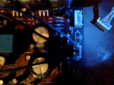

Nemtudom ide illik e a kérdésem de segítségre lenne szügségem.
Egy X-tensions XS 440 tipusu 2.1 et próbálok megjavítani ami sikerült is ( tda2030a ic cserék)
De aztán pár nap múlva előjött egy újabb hiba.
Ebbe a tipusu csatlakozóba (nemtudom minek hívják) KATT! ha bedugom a külső vezérlőjét
KATT! akkor egy rohadt nagy BRRR hang hagyja el a mély hangszóróját..A panelt nézve nincs külsérelmi nyom.. ez a hiba csak a semmiből jött.
Épp szépen átrendezgetem szigetelgetem a kábeleket (egyik tippem a földhurok) de ha nem szűnik meg nem tudom mi tévő legyek.Válaszaitokat előre is köszönöm

A kondikkal baj nincs...
Ennyi az egész, értelem szerűen a 4 LED helyett a szalag van bekötve
