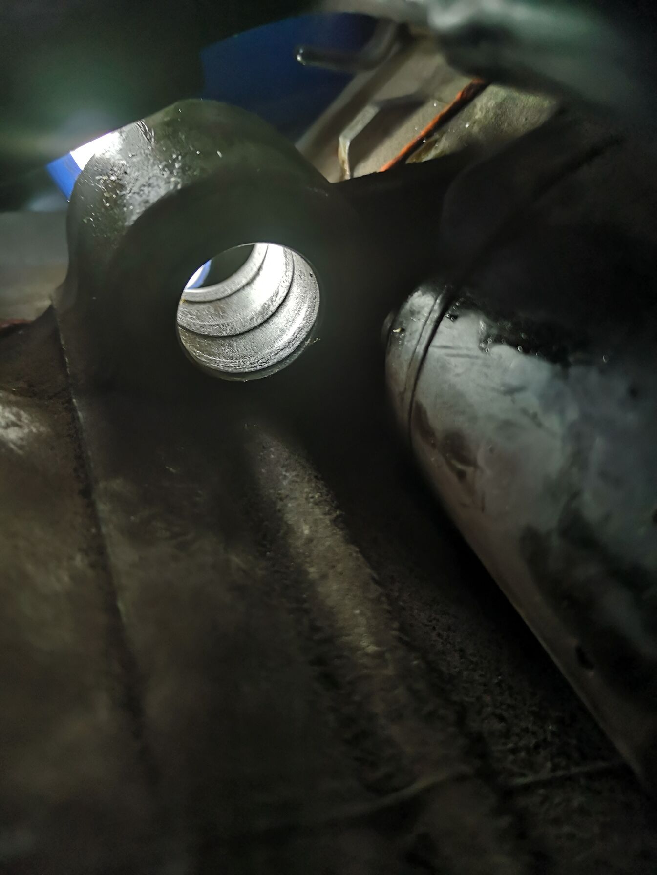

Igen, nekünk rángatással kezdődött mintha a blokk kiszeretett volna sétálni a váz alól majd mint ami oldalazva akarta venni a körforgalmat.
Elvileg sikerült most fogni gyáriakat, remélem meg is jönnek. Odaát még kérdeztem.
Utána jöhet a másik projekt alátámasztani a CB blokkját mert abban meg teljesen elrohadt gyakorlatilag az első motortartó tengely és nem akarom megkockáztatni amit páran tapasztaltak, hogy egyszerűen eltört nekik, nem nagy tétel csak idegesítően macerás a dolog a bukócső miatt... -

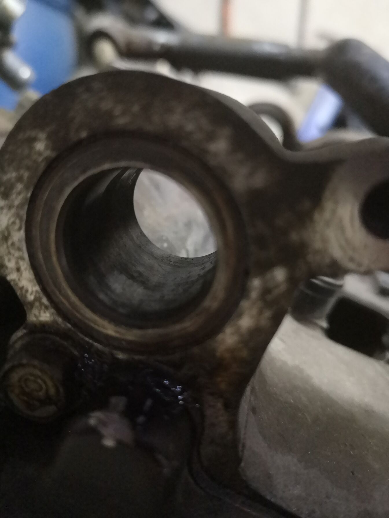

Dörzsár+Esztergályos. A belső persely is elég kemény anyagból van.
Kézi dörzsárral pár óra volt mire kb egy tizedet kikapartam
Végigjátszottam én is az enyémmel.
A perselybe zsír futam és a két végére meg O gyűrű.
Tized alatti illesztéssel raktam össze.
Utána egy másik motorrá változott. Már én is a gumi mánia ördögi körébe kerültem majdnem, mert rendre olyan érzés volt megcsúszik a hátulja. De semmi ilyesmi. A szilenteknél mozdult be, egy adott feszülési érték felett. -

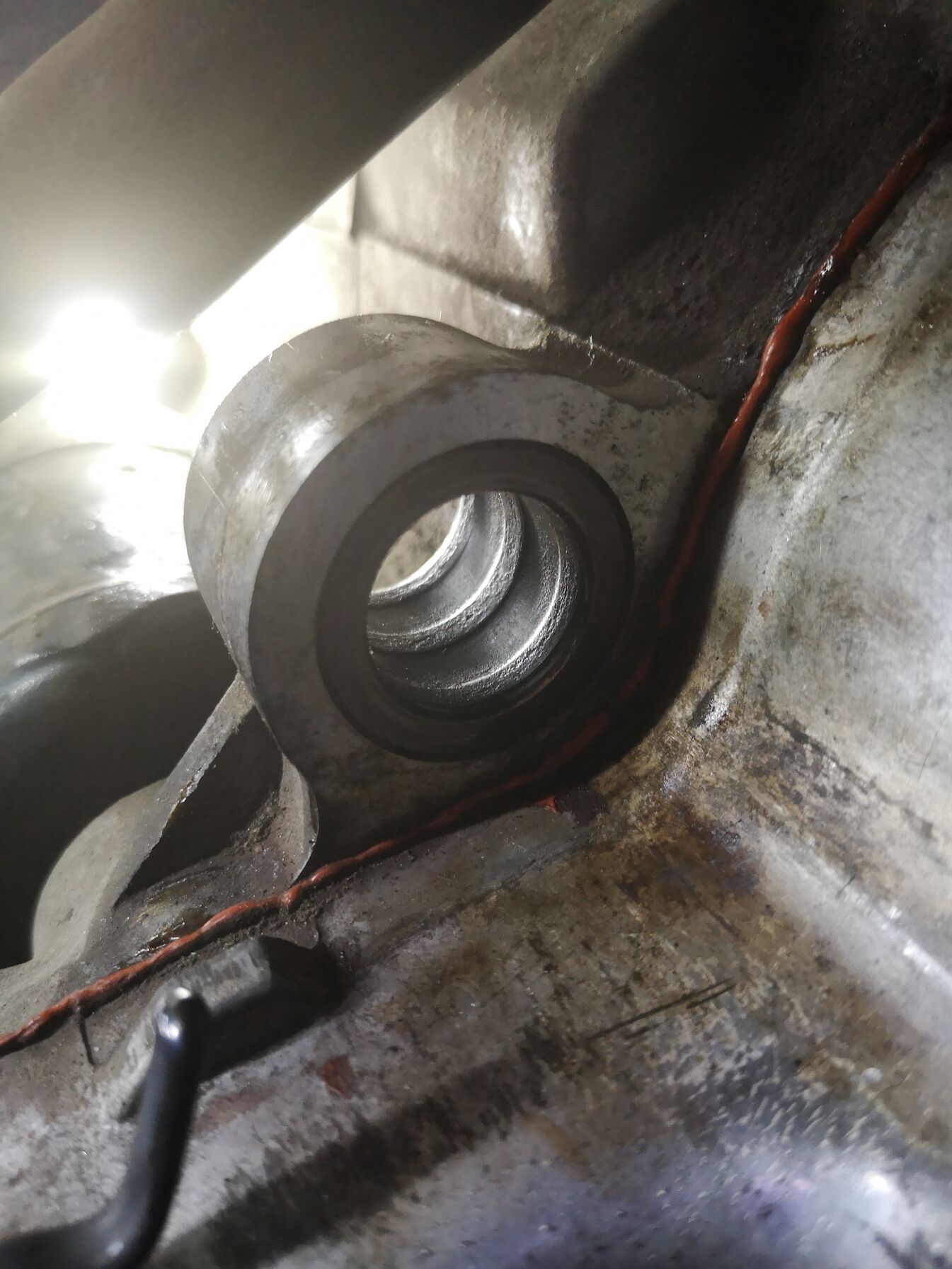

Jó ötlet köszi elvileg abból is tudnak haveromék alkotni hasonló darabot.
Annyival előrébb vagyunk, hogy sikerült kiszedni a perselyeket. Igaz elég barbár mindent vagy semmit módszerrel. Bontott tengely kapott egy anyát a végére tengely elvágtuk, anyát rápöttyöztük, ha ütjük ne mozduljon el.
Vascső a fagyóba 35-40percre + kapott szárazjeget a persely és mivel nem volt jobb ötletünk a segédeszközzel ami a bontott tengelyből vált kiütöttük őket.
Most megint megy az agyalás mivel lehetne pótolni, fém + az említett bronz belülre? Vagy vajon sima mezei szilent blokk fém-gumi-fém is jó lehet e oda.
Oemparts elvileg talán árul de ennél a fotelrobesznál többször futottunk bele, hogy már nincs hozzá x-y. -

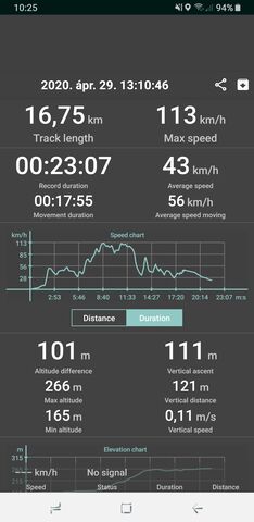

Tegnap volt rola szo, mennyit megy, es mennyit csalhat az ora.
120-at irt max ora szerint, Geo Tracker GPS alapjan pedig:Kerek 10.000ren ment ennyivel, 12.500nal tiltana. Ora szerinti 145os veg igy kijon.
