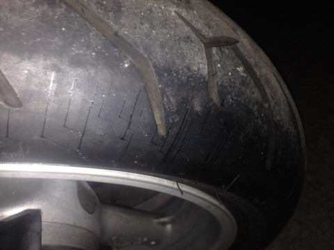

Most felfújtam az előírt értékre, de szerintem defektes lesz, mert találtam benne egy kicsi szöget. 1,5 bar volt benne amikor most ránéztem. Végig szappanos vizeztem az egész kereket, de sehol nem buborékolt. Meglátjuk holnapra visszaenged-e valamit. Nagyon bízom benne, hogy egy szeleptű vagy szelep cserével megúszom.
Bár sajnos ha szelep, akkor ahhoz le kell venni a gumit. Akkor bizony centírozni kell és az sok sok pénz
Basszus csak súlyt ne kelljen a felnire rakni, az már hazavágna

Láncbeállítás után mondom gurulok egy kicsit. Nem jutottam túl messzire. [link]
Annyira boldog vagyok.
Kb. 70%-os gumi, remélem csak a szelep rossz.Vigyázat teljesen értelmetlen videó

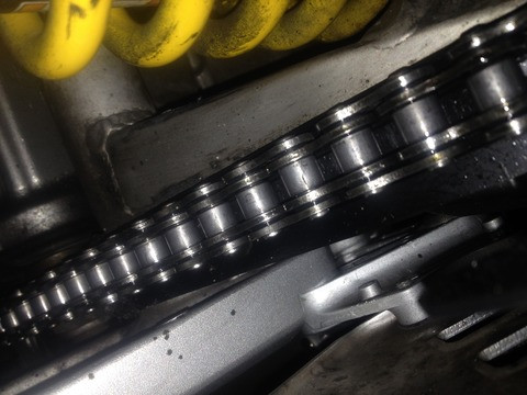

Tarill
#72055
Én legutóbb száraz ronggyal töröltem le. A terv az, hogy petróleumos mosás után törlés, majd kicsi lánctisztító spray (ennek talán hamarabb elpárolog az oldószere), majd várakozás és kenés.
Még nincs lánc tisztító spraym, de tavasszal valószínűleg beruházok egy új lánc szettre is és akkorra beszerzek (bár az új láncot úgy sem mosogatom annyit). -

Tarill
lemostam a láncot a motoromon petróleummal, utána vizzel leöblítettem, jó szárazra töröltem és lefújtam láncsprével [link] ilyennel, 2x fújtam körbe a láncot egyszer az alsó részét ahol szokás fújni egyszer meg a hátsó lánckeréknél arra párhuzamosan. Mentem egy 40km-t a motorral és ez a helyzet:
kicsit szórt belőle a gumi oldalára, meg ide oda kis fekete pöttyöket, de összességében még jó olajos a lánc nem szórta szárazra magát. Kérdésem az volna hogy mennyire gáz ez? illetve sokat fújtam a láncra vagy szar a láncspré, avagy a kettő együttesen?

Ma úgy tűnik, leesett a hátsó kerekemről a kiegyensúlyozó súly.
Ért ehhez innen valaki, mennyire gázos ez? Valami Fe5 feliratú cucc, és kettőt találtam meg a felni szélén lifegni de emlékeim szerint 4db ilyen volt fenn.
Ha hazaértem (1800km kb.) úgyis megyek gumicserére, addig vajon kibírja gond nélkül?

Azért is mondtam, jobb a békesség.
A súlyok meg csak szűk 2 font voltak.
Számold bele ezt is kérlek.
