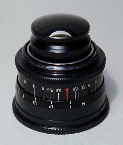

"Kérlek olvasd el az eredeti kérdésem, egy kicsit keress utána, miért nem lehet sokszor távmérős m39-ekhez ( Leica, Zorki, stb) készült objektíveket feltenni tükörreflexes gépekre, ha van adapter, ha nincs, és mivel konkrét objektíveket kérdeztem, az érdekelne, hogy azok milyenek."
Ezt biztosan Pentax vázak esetében olvastad?
Belinkelnéd, kérlek!
Köszönöm előre is!
Amúgy ha személyes tapasztalatból írod, hogy működnek, és nem random google adapter keresésből, az más, csak akkor azt írd; ha nem meg, akkor elnézést, de a válaszod nem az, amit én keresek és amit kérdeztem.

Más téma: M39-et rá lehet tenni Pentaxra átalakítóval?
Főleg az M39-es Jupiterek érdekelnének; a Jupiter 12 biztosan nem, mert kiüti a tükröt, de a mi a helyzet a többivel, pl. 3-as és 6-os? ( 9-esem és 11a-m van m42) -
