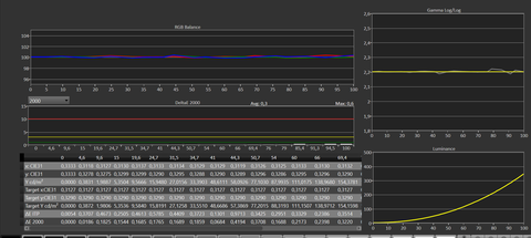

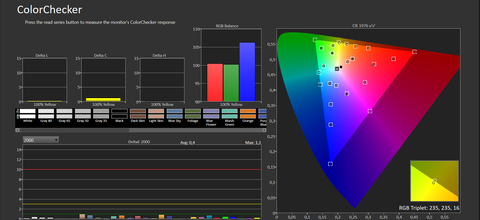

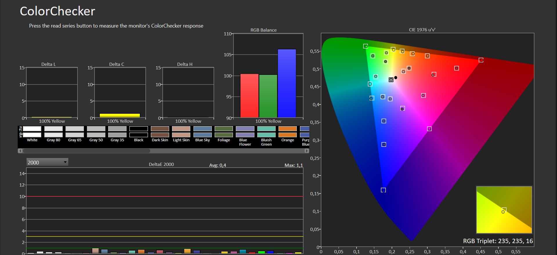

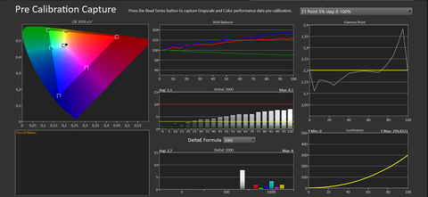

Sony A95K gyors beszámoló.
Világosban nézve megvan ugyanaz a hiba mint a Samsung S95B esetében, hogy a fekete nem fekete.
Gyári kalibrációja eléggé rossz még a legoptimálisabb profi képmódban is.
Kalibrálás után viszont referencia értékekre képes
Hasonlóan jó eredményekre képes HDR és Dolby Vision esetében is.
A max fényereje 900-1.000 nit között mozog attól függően emnnyi ideig van kint a minta.
P3 színteret természetesen 100%ban lefedi, a BT2020-at 85%-banA többiről majd egy esetleges tesztben.
