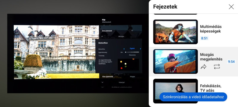

Én most a mozgás megjelenítéssel is küzdük Sony-n. Bár lehet, hogy csak a forrás miatt van gondom (streaming). Bár a "teszt film" is olyn, hogy talán sehol senkinek nem tökéletes...
Az Ashoka e01 nyitó jelenetéről van szó, amikor egy teljes képernyős űrhajó lentről felfelé átúszik gyorsan a képernyőn, utána ugyanez kisebb méretben balról jobbra úszik egy kamera svenkeléssel, majd egy belső tér svenkel jobbról balra.
Disney+, TV saját androidos alkalmazás esetén nem találtam olyan Motionflow beállítást amivel tökéletes lenne. Most van folyamatban a kölcsönzés, kíváncsi vagyok, hogy külső lejátszóról mi lesz a végeredmény. Van akinek bármilyen ttv-n ez a jelentsor vajsímán siklik át a képernyőn? Vagy az én szememben van hiba? -

Én részben ezért is küldtem vissza az S95C-t.
Sony-n sokkal jobb a mozgás megjelenítés.
Talp nekem sem jön be annyira, de az A95L-nél egész jól néz ki. Élőben jobb mint a képeken az biztos. A Samsung-Panasonic megoldása jobban tetszik de az S95C nem volt a legstabilabb.Sony ebből a szempontból jobb mert nagyon jól tartja a TV-t. -
