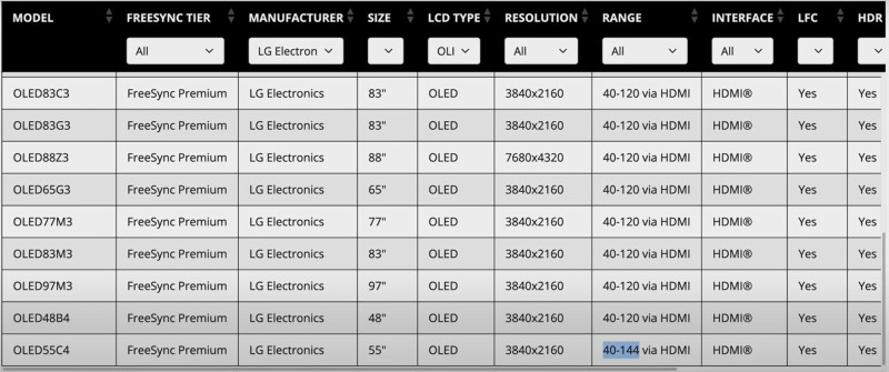

240 Hz-es oled tv-k nem is lesznek 3 éven belül, mivel az új Pentonic SoC-ok sem kezelik azt a tartományt. LG jövőre új saját SoC-et ad ki 6 év után az Alfa Gen10-et, ami a Pentonic mintájára tudja a 144 Hz-et.
Amiről viszont nem esett szó és fontosabb tv fronton; A G4 csúcsfénye 3000 nit körül lesz (ezt korábban már említettem), a C4 1300 nitet tud majd, ez főként az új képvezérlésnek köszönhető mintsem az új panelnek.
Hozzátéve ezek marketinges, nem kalibrált értékek.
Az eddigi analógia szerint a valóságban kalibrálva a G4 esetén 2000 nit körüli csúcsfényre számíthatunk. (az idei G3 1400 körül mozgott)
C4 esetén kalibrálva 900 nit körül várható, tavaly ez az érték 800 volt, de ezt Vhiktor pontosabban megtudja mondani. -

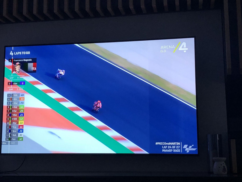

Lg Oled65G3 tv adás sportműsor nézésénél labdarúgás közben, időközönként kikockásodik a kép.
SDR képmód beállítva Vhiktor videója alapján, TrueMotion/Moziszerű mozgás képjavító bekapcsolva.

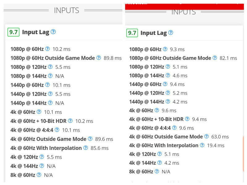

Input lagra én eléggé hasonló adatokat látok, persze az LG jobb. 2 sor, ami mondjuk tényleg kiugró.
Ebben már benne van az LG -n a Boost Mode is. Bal oldalon S95C, jobb oldalon G3.
Van ahol mást írnak?
Ez az Outside Game Mode pontosan mit akar jelenteni?
Jah már látom... Kérdőjel ikon... -

Ami a Samu mellett szól az a nagyobb színtér mert a QDOLED többre képes ezen a téren.
Játékra a G3 idén a legalkalmasabb. - ennek a legalacsonyabb a késése - asszem csak 9 ms - a Samsung késik mint az állat.
Neked kell látnod őket és dönteni - de az 100% hogy egy c1-hez képest sokkal szebb képet kapsz mindkettővel.
