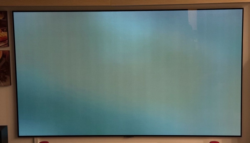

Akkor bizony panel csere

Azt nem fogja megoldani, panelcsere kell. Múltkor is volt itt ilyen panel valakinél.

Kb mennyi üzemidő van a panelben? Ha kézi frissités után is ilyen, akkor sajnos csere, és hátha jobb lesz az új panel.

Várj vele 4orat, majd kapcsold ki, várd meg hogy elmenjen az első automatikus pixel refresh..ha nem javul, akkor kézzel indits eggyet..ha akkor sem akkor kuka.
Én latok a tiédben szabalyosságot a bandingen kívül, kíváncsi vagyok az kijön-e belőle... -
