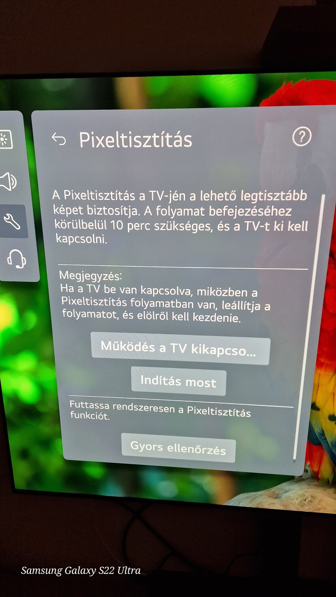

Megcsináltam én is a pixel tisztitást, hát de ez nem volt több mint 10 perc
Az biztos hogy szinte tökéletes lett
Nekem ilyen ez a menü:
