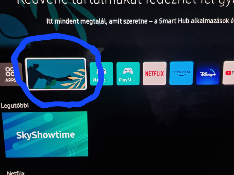

Samsung oledesekhez egy láma kérdés: a karikázott ikon micsoda?
Ma bekapcsoláskor jelent meg de nem lehet sem rálépni sem törölni.
