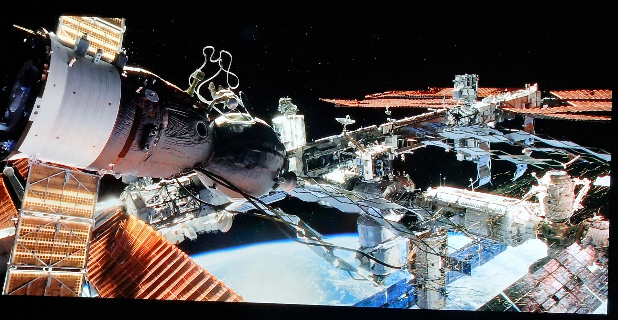

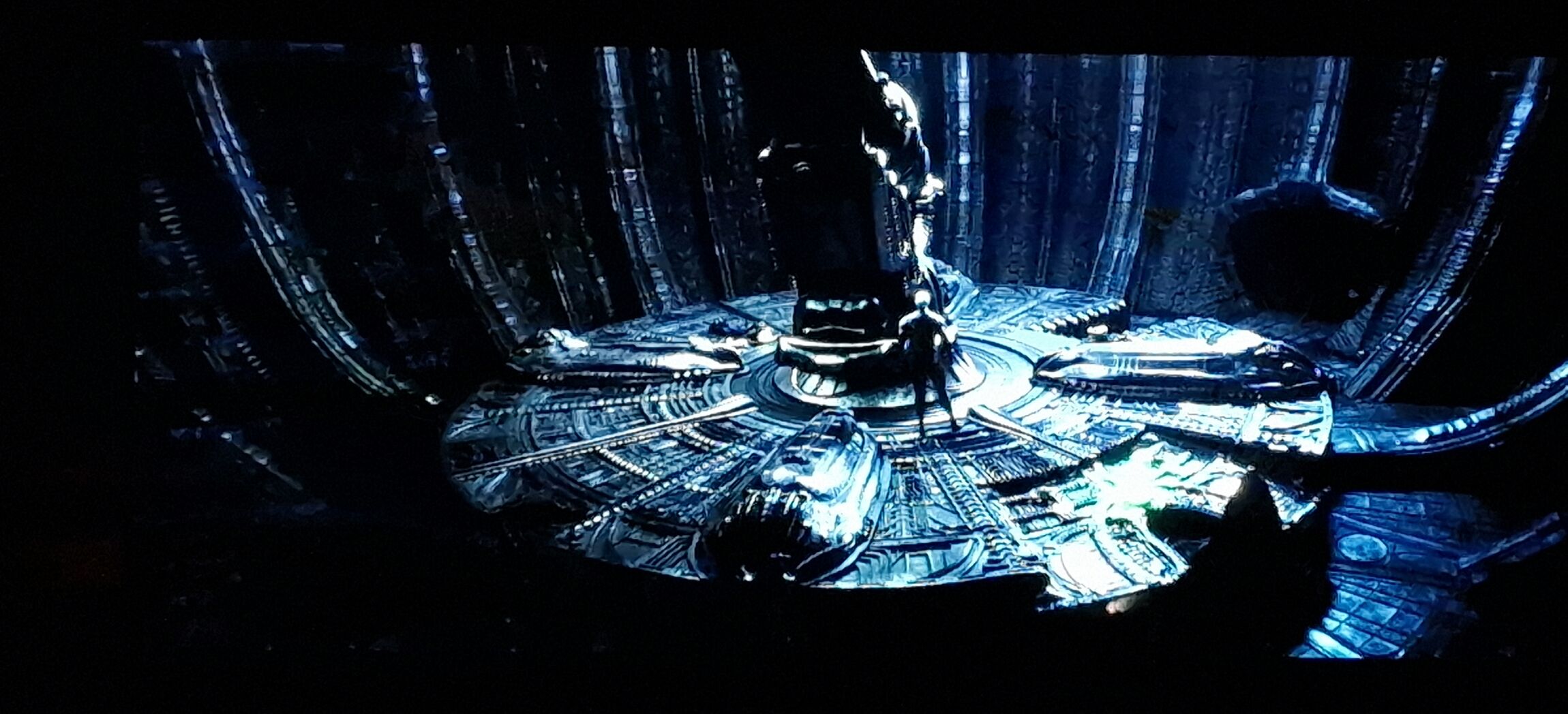

Szóval mutattál neki a demo helyett egy demó kepvilaggal rendelkező doku filmet...ez kb olyan mintha egy a demonak lenne egy dokumentum film jellege...ugyan az a kettő.
Miért nem mutattál neki egy remux 90es évekbeli top filmet?vagy prometheusbol jelenet amikor a teremtő indulni készül? [kép] [kép]
Vagy gravitáció. [kép]
Aztán akkor még lehet veregetni az ilyen barátonak a vállát hogy menj szépen haza haver és nézd meg otthon ezeket a jeleneteket
Szvsz vannak olyan embereknek akiknek aztán lehet magyarázni, akkor sem érti meg .....
