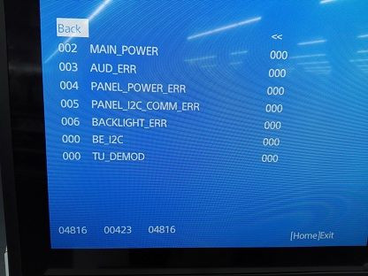

sziasztok,
még mindig KDL-40WD650 (MM demó sor, 90k), a szerviz menü ezt mondja:
90k + kiterjesztett (4 vagy 5 éves) MM garanciával 100k-ért vehető?
