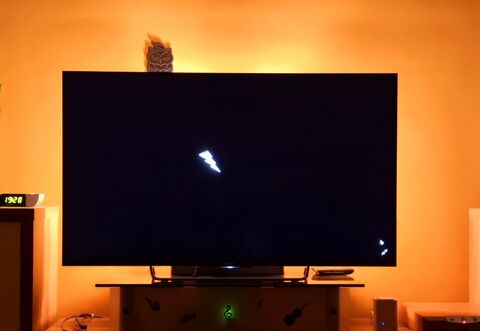

Egyenlore miota hazahoztam ,csak ulok elotte es nem akarom elhinni hogy ilyen letezik...Sose lattam meg csak kiallitva millio fenyben. Ez a 2 eves Samumhoz kepest de meg a tegnapi Sony 70xf83 hoz kepest is mas univerzum.... pedig a sony 70 es merete amit terveztem es igazabol hianyzik is mert kb 5perc alatt beleszerettem a meretebe! De ennek az olednek a kepe,tudasa ma nagyon hamar feledtette azt a plusz amibe kerult.
384 volt a sony es erre dobtam ra ,594 volt az lg. Ami faj hogy "csak" 65 os.
Ilyen minosegben egy egesz falat is elneznek ha butort is kellene bontani hozza.
Rendesek voltak az MM ben. Lattak mi a "hiba" a sonyval. Mondtak nem hiba , vele jaro a nagy meretnek. Nem stabil a szuro benne, stb stb... amit leirtatok itt is. Nem is kotekedtek. Mivel nem volt masik ott ahova vissza vittem, mar majdnem vissza kertem az arat,hogy elmegyek a masikba es veszek egy masik sonyt ,hatha az homogenebb. Majd nezelodtem, vettem egy nagy levegot es mondtam,hogy inkabb teszek melle es elviszem ezt az Lg oledet.
Elindultam 250 korul tvt venni 600 lett belole... de amit ma delutan ota mutatott az szamomra foldontuli! Leesett az allam... uberf@sza!!! -

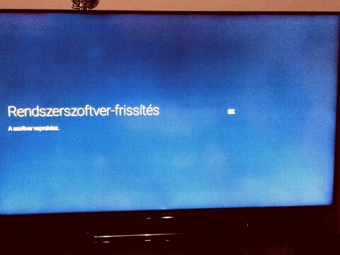

Tegnap este nyomkodtam. Mar levettem a fenyerot mindent. De az se vegtelen.
Egy pont utan nem lett sotetebb. A kep meg szep volt. A foltok maradtak. En azt hittem ezek a hibak vagy foltok ahogy nevezzuk majd kesobb a tv elete vege fele jelennek meg. Fater samujan sok ev utan jott elo hasonlo. Nem gondoltam,hogy elso bekapcsolasnal ez fogad. Legtobbet este jutok tv ele igy nem surun lenne hasznalva napsutesben. Mi az a tipus amin homogenebb nagy valoszinuseggel? -

Ha tartalom megy rajta akkor csak annyi latszik,hogy a jobb szelen fent lent a sarok sotetebb.
Az bosszant hogy a masik Samu tvm 2 eves 55 os fullhd ehhez kepest teljesen homogen . Ez kozel 400 ezer volt es mikor lepkedek a menuben, illetve ha olyan tartalom van rajta meg ezek a foltok fogadnak.

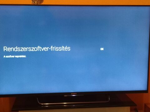

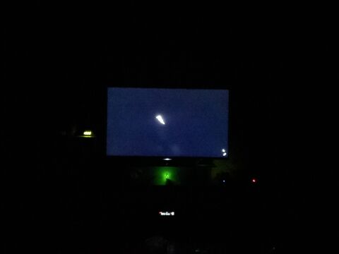

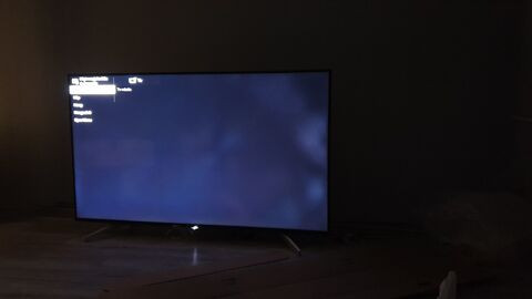

Tegnap vettem egy 70xf8305 tv-t.
Ez ugye VA es Direct led. A boltban ez volt a legszebb illettve a vitt filmekbol ez kezelte a legszebben par masik kozott.
Mielott elhoztam az elado mondta hogy o inkabb a 65xf85 os szeriat ajanlana.
En 70 est szerettem volna igy ez lett.Szep is jo is , de ejszaka ez fogadott.....
Ezt megszokni kell ,direct ledes norma, vagy inkabb vigyem vissza meg most a 3 napban. Es inkabb a 85 os szeria ami edge ledes.
Olvasgattam sokat mire ezt a tv-t vettem, de ez a foltos sotet elegge csunya... -

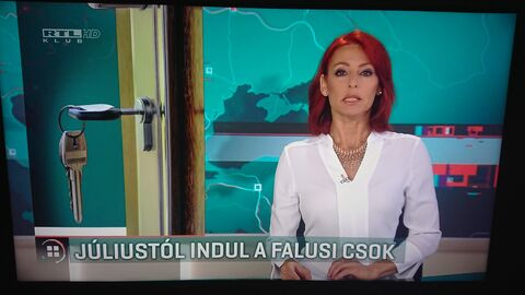

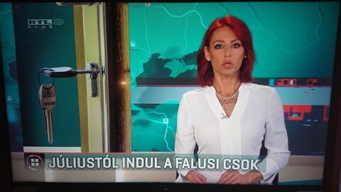

Az XF9005 világosabb, erőteljesebb, dinamikusabb képet ad. Felbontásban nem veszek észre semmi gondot, amiatt, hogy 4k-s TV-n kisebb felbontású a forrás. Mindkét TV egymástól függetlenül az adott környezetben lett beállítva úgy, ahogy nekem tetszik (a W829B évekel ezelőtt). Úgy alakult, hogy az XF9005-n nagyobb a fény és kicsit hidegebb a fehér, de ezt most nem módosítottam.
Az ArteHD-n nem volt semmi különleges. Lefotóztam az RTL híradót HD-ban, mert így volt esélyem kb. ugyanazt a jelenetet lekapni. Ugyan egy ilyen telefonos fotó semmit nem mond, de szerintem érzékelteti a 2 ÍTV közti különbséget. A nagyobb fényerőt a telefon kamera auto fényerő kikompenzálta.
W829B:
XF9005:
