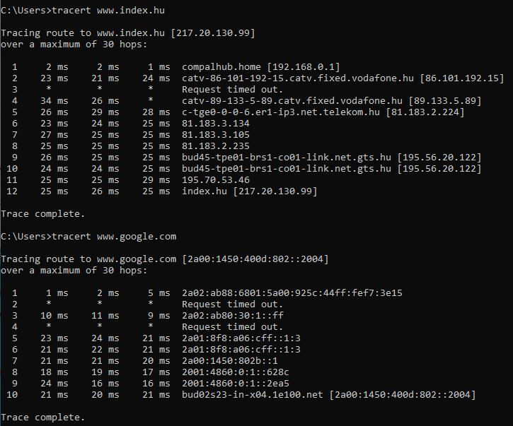

viharhozo
Hatha volt mar ilyen.

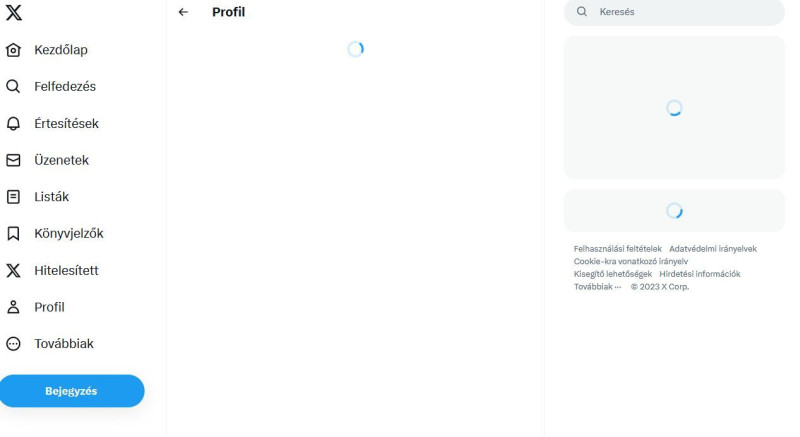

Meglehetosen pocsekul mukodik itt az ex-UPC-s net, raadasul olyanokat csinal, amikkel nem tudok mit kezdeni.
A bugok:
- oldalak az asztali gepen nem toltodnek be. Vagy csak felig.
pl.
ha firssitek, masodjara/harmadjara azonnal betolti.- telefonon wifin kapcsolodva random nincs net
- a tévé kabelen kapcsoldik a modemhez. Ha a modemet ujrainditom, van net a tévén is egy darabig, aztan nincs es a modem ujrainditasaig nem is lesz.
Az eszkozok mashol/mas nettel hibatlanok, nem azokkal van gond.
Ha az asztalirol vmit pingelek, az mindig teljesen hibatlan, nincs packet loss.
Trace:
A modem tipusa: CH7465LG-LC. Csinaltam rajta egy factory resetet, de nem segitett.Vkinek vmi otlete? Kösz!

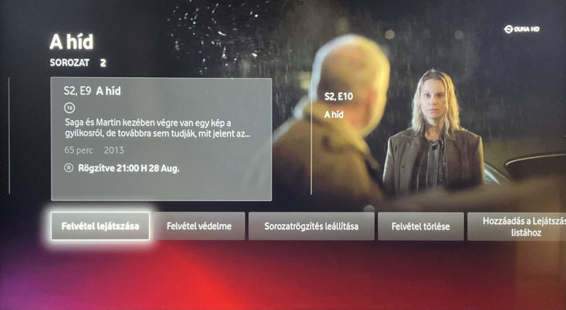

dunnovf
#130692

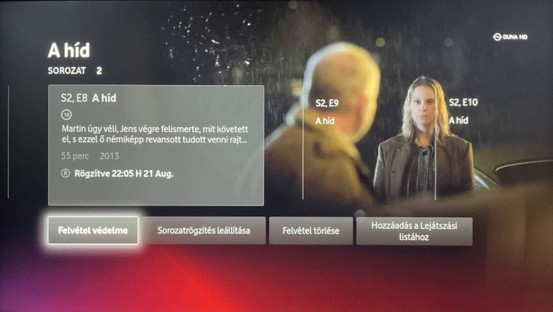

Tévedsz, itt egy hetek óta jelentkező bugról van szó. 4-5 nap után megszűnik egyes rögzített műsorok visszajátszhatósága, mégpedig oly módon, hogy a VTV boxon a felvett műsor indexképe alatt egyszerűen eltűnik az a gomb, amivel a lejátszást el lehet indítani. Többször volt már erről itt szó, és Vodafone-os fb-csoportban is többen jelezték. Én magam be is jelentettem (és tudtommal más is), tudnak róla, elvileg dolgoznak rajta.
Mert nincs olyan, hogy valamit rögzítek, és utána csak 5 napig tudom lejátszani. Ha valamit lehet rögzíteni, annak a Vodafone szerint 90 napig megnézhetőnek kell lennie. A másik lehetőség, hogy egyáltalán nem lehet egy tartalmat rögzíteni. Köztes opció nincs.Mutatom is, hogy értsd:
Ahogy látod, ez az epizód aug. 21-én, tehát múlt hét hétfőn lett rögzítve, és kb. múlt péntekig-szombatig meg is lehetett nézni – aztán ilyen lett:
Ez meg itt az e hét hétfőn rögzített epizód, amit most még le lehet játszani, de jó eséllyel még ma vagy holnap ennél is el fog tűnni a „Felvétel lejátszása” gomb.
Ez így nem normális, ez egy hiba, és más csatornákról rögzített műsoroknál is ez történik – igaz, nem biztos, hogy minden csatorna minden rögzíthető műsoránál (mert ugye ki tudná ezt végigpróbálni). Így viszont legalább nehezebb megtalálni, hogy mi okozza. De nem valószínű, hogy mondjuk a fenti példánál konkrétan a Duna TV egyszer csak kitalálta volna, hogy mostantól csak 4-5 napig nézhető meg egy Duna TV-ről rögzített műsor, hiszen még a visszanézővel is egy teljes hétig visszanézhetők ezek, és ismétlem, hivatalosan 90 napig lehet visszanézni a rögzített műsorokat a VTV rendszerben. Nem történt arról tájékoztatás, hogy egyes csatornák és/vagy műsorok esetében ettől eltérhetnek az adott csatorna korlátozásai vagy bármi más miatt.
Ha ez nem egy hiba lenne, akkor az ügyintézők sem vennék fel róla a hibajegyet, márpedig felvették. -

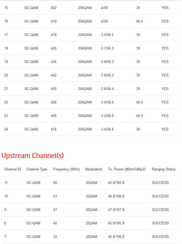

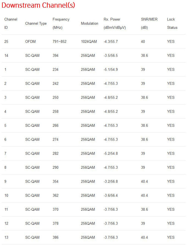

Nálam jelenleg ezeket mutatja:

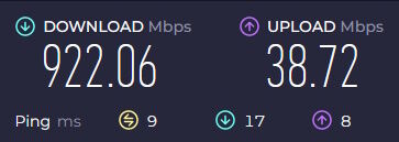

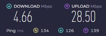

Valahol megint komoly problémák vannak a hálózattal, székesfehérvári speedtest szerveren teljesen jók a sebességek, viszont budapesti szerverre mérve már katasztrofálisan rossz. Az oldalak alapvetően baromi lassan töltődnek be, mindenhol magas a ping...
Székesfehérvár:
Budapest:

Nincsmit. -2 érték is elfogadható, meg kellene nézni a feltöltési értékeket is.
Légkábeles övezetben napsütésben gyengébb a bejövő jelerősség, de ettől még lehetne stabil a netkapcsolat. 1270-es számon kapcsoltasd ki az ipv6-ot, ha nem javul nézd meg modem üzemmódban javul-e a helyzet, amennyiben jobb és szükség van vezeték nélküli kapcsolatra, illetve több mint három vezetékes eszközt szeretnél használni érdemes venni gigabites routert. Amennyiben a hármas osztó nem egyforma csillapítású, ellenőrizd, hogy a modem a -4dB-s kimeneten legyen. Ha megírod, hogy milyen csillapítású érték van az osztókra írva és melyik kimenetbe milyen eszköz van kötve kitudjuk számolni, hogy milyen a bejövő jelerősség. -

#130586
Persze azt tegyük hozzá zárójelben, hogy a felvételt ugyan elintézi a központi szerver viszont sokak azt tapasztalják, hogy a felvétel megtekintése valamiért - hibásan - csak 4 - 5 napig működik.
(Az alap műsor visszanézés pedig összesen 7 napig, de az legalább biztosabban üzemel. Csak sajna nem lehet rajta mindent visszanézni ...) -
