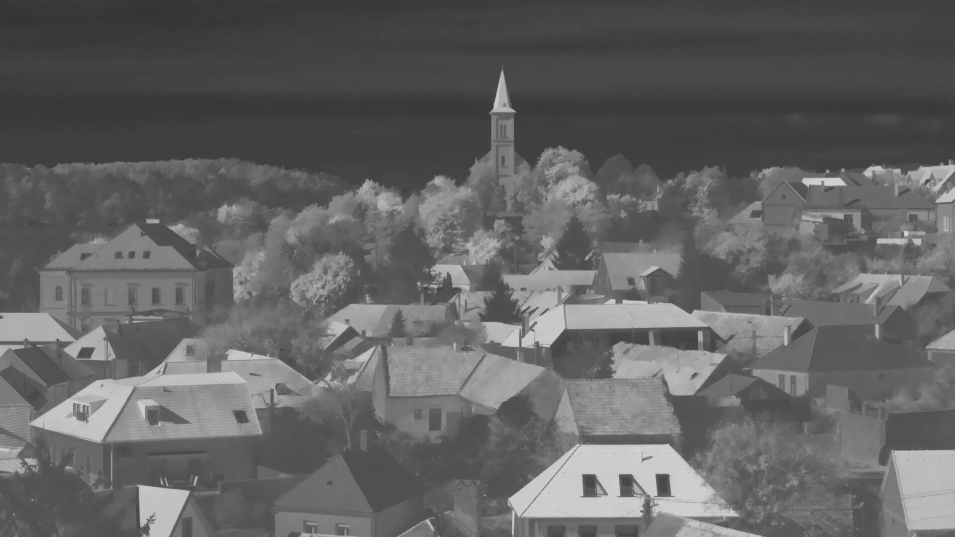

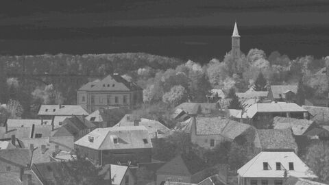

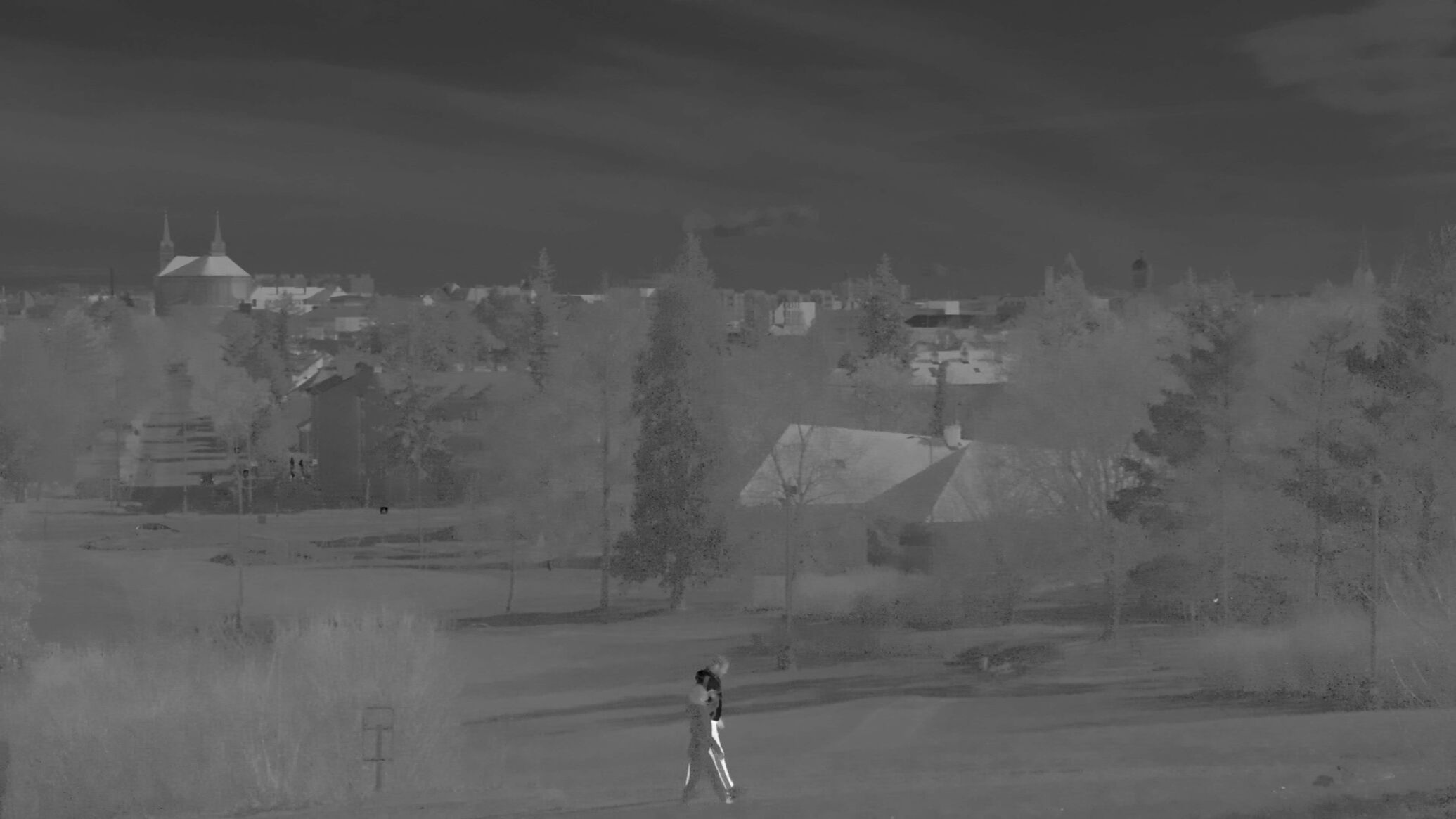

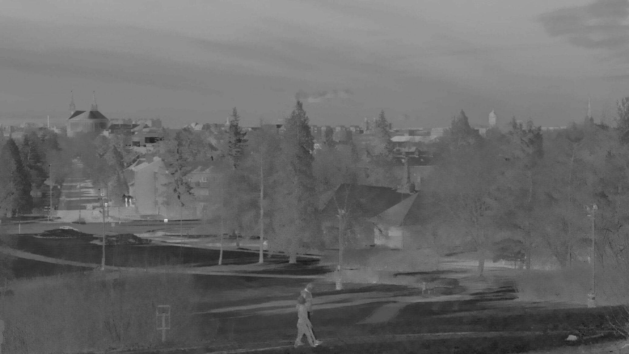

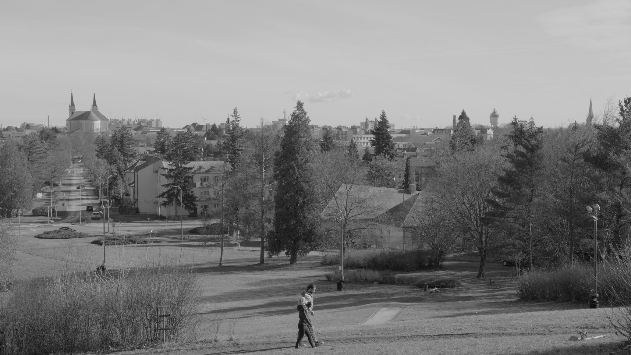

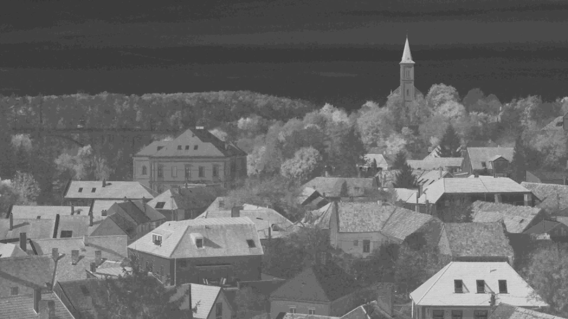

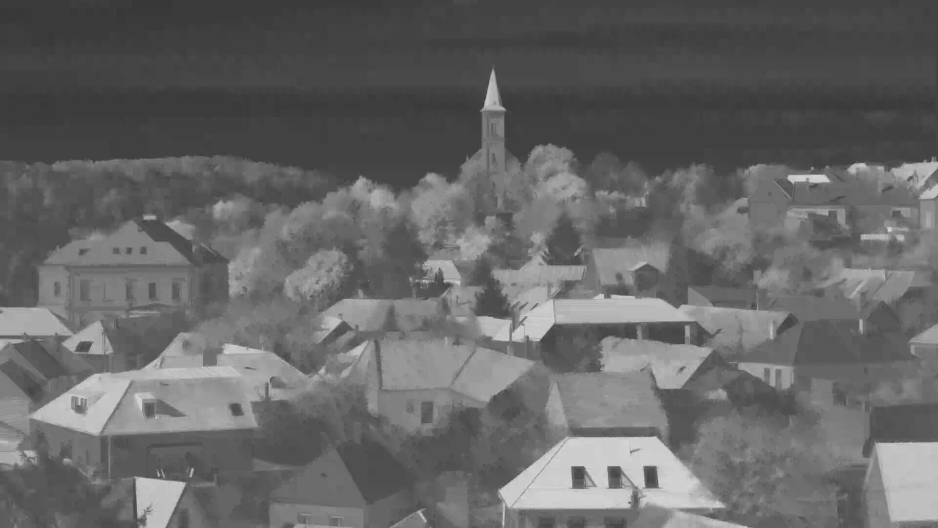

Hát jövök megint, korrigálom magam, sajnos nem jó hírrel. Az external felvételnél is szar a chroma csatorna.
Ez az ablakból van, idáig ér a kábel a Decklinktől, szóval be kell érni ezzelF-Log 400Mbps All-I
U csatorna (hozzáadott kontraszttal, hogy normálisan látható legyen):
Tömörítetlen external felvétel U csatornája, ez V210 formátumban van, 10bites 4:2:2 YUV, kb 1000Mbps:
Ugyanitt az EOS R 8 bites C-Logjának U csatornája:
Konklúzió: internal, vagy external, a Fuji valami brutál zajszűrést tol a chroma-ra. HA nem az én X-T3-am hibás (Teasüti?), akkor itt valami okos átverés van, mertugyebár a Fujit amiatt is sokan dicsérik, hogy a zaj "organikus", grain-szerű, nincs chroma-noise. Hát így könnyű.
Az döbbenetes, hogy external esetén is megtörténik a szűrés, legalább a tömörítetlen YUV-nál a chroma-ban is ott kellene lennie ugyanannak a részletességnek, mint a luma csatornában.
Ha nem az én X-T3-am bugos, akkor számomra erősen véleményes a Fuji bitrátája, mert ami benne van, az elférne jóval kevesebben is. -

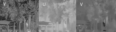

Közben nyomozgatok és úgy tűnik csak az F-Log érintett ennyire.
Ez egy régebbi felvétel, ami F-Log-ban és Provia-ban is megvolt, most a YUV-ból a V csatornát mutatom, kis hozzáadott kontraszttal a láthatóság kedvéért:Mindkettő 400Mbps-ben lett felvéve, All-I HEVC.
Közben meglett ugyanebből egy 8bites S-Log2 felvétel is, még az A6300-ról, szintén V csatorna:

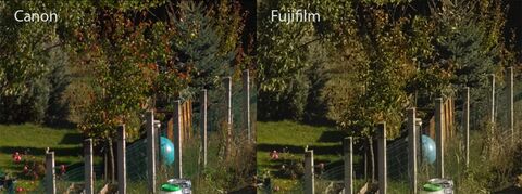

Egy ideje van egy 5D3-am is, tanulmányozni a raw videót, és feltűnt egy jelenség, amivel eddig még nem foglalkoztam, de megér egy posztot. Lőttem pár összehasonlítást ahol az X-T3-am F-Log-ját próbáltam olyanra gyurmázni, mint amit a Canon raw hoz defaultból Resolve alatt. Az F-Log-nál 400Mbps HEVC-et lőttem, tehát a tetejét, amit a Fuji tud, ez ugyebár már elég szép bitrátának számít.
A gyurmázás során feltűnt, hogy bár a Fuji képét általánosságban nem is nehéz Canonossá tenni, valahogy mégis "laposabb" volt az összhatás, még akkor is, amikor ugyanakkora kontraszt és szaturáció volt mindkét képen. Aztán adott snitteknél elég egyértelmű különbségeket láttam, és onnantól már elkezdtem látni máshol is:
Lehet, hogy a prohardver jpg tömörítése megöli a különbséget, így itt az eredeti TIF:
[link]Szóval a bokorban ott egy csomó vöröses levél a Canonnál, ami a Fujinál teljesen hiányzik.
Először arra gondoltam, hogy hát persze, a Fuji csak 4:2:0, azaz a színekért felelős csatornák fele akkora felbontással rendelkeznek, mint a luma csatorna, a raw-nál meg ugyanakkora felbontást kapnak az RGB csatornák. De belenagyítva 1-2 pixelnél jóval nagyobb vörös foltok tűntek el a Fujinál, szóval a 4:2:0 önmagában nem lehet felelős ezért.
Úgyhogy kiexportáltam ffmpeg-el a Fuji YUV plane-jeit, tehát azt akartam látni, hogy konkrétan hogyan épül fel a fájl. Az Y csatorna a luminancia, aminek részletesnek kell lennie, erre érzékeny a legjobban a szemünk. A maradék két csatorna színkülönbségeket jelöl, az U a kék minusz luma, a V a piros minusz luma. Ezek 4:2:0 esetén negyed annyi pixelt tartalmaznak, mint az Y csatorna, tehát egy 3840*2160-as képnél 1920*1080 pixelből állnak. Itt most fekete-fehér reprezentációban fogom mutatni őket, felnagyítva az Y felbontáshoz:
Itt az eredeti TIF: [link]
És itt vált világossá minden, hiába a 400Mbps tömörítés, a mai tömörítési algoritmusok, és talán mindegyik hatékony algoritmus ott spórol a színeken, ahol csak tud. Mosoda az egész chroma rész.
Persze a kutya nem fogja észrevenni, nekem is csak egy érzet volt elsőre, hogy adott szituációkban a Canon képe "mélyebb", de most már legalább értem, hogy miért. Persze eljutottam oda, hogy mámeg' nem akarok olyan vázat ami nem tud rawot -
