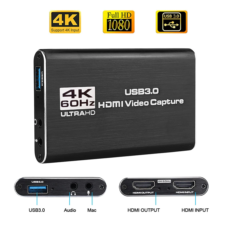

Nekem is ez az ócsó usb-hdmi cucc van, kipróbáltam több telefonnal, több programmal, többféle felbontáson, többféle fps, PC-re kötés... de minddel képet dob. Pedig kiváló minőségben lehet vele telefonra rögzíteni.
Mintha itt valaki már írt volna olyat, hogy ezzel drop nélkül megy. -

A HDMI adapternek kell a delej, amit a telefonból kap az kevés neki, ezért kell a hubon keresztül is táplálni. Próbáltam közvetlenül egy sima OTG adapterrel rádugni, úgy sem ment.
Nem, próbáltam másik appal is, nem csak a CameraFivel, kevés hozzá a teló, ami egyébként izzik mint az edzett acél streamelés közben.

Végül A7III HDMI -> kommersz HDMI adapter (USB C hub+power bank nélkül) -> telefon nem lett volna elég? Azt értem, hogy az USB C hub-nak kellett power bank, de az USB C hub miért? Sima USB A -> USB C átalakító is mehetett volna az Elgato vagy a kommersz HDMI adapterre nem?
Nem csak a CameraFi Live applikáció nem tud mit kezdeni 4k felbontással?
GoPro végül csak tesztelésig lett használva? Ha GoPro mellett maradtok, akkor a felvétel minőség rovására ment volna, cserébe Gopro + telefon elég lett volna igaz?

Először úgy voltunk vele hogy GoPro / Telefon megteszi, de úgy döntöttünk feljebb lépünk. A7 III HDMI adapter, telefon.
Vettünk egy Elgato Camlink 4K-t. Ezt bedugtuk egy USB-C Hub-ba amit bedugtunk egy Galaxy S9-be. Appnak a CameraFi Live-ot használtuk ami erre van kitalálva.Az istennek nem akart menni. Néha volt kép pár másodpercig majd belefagyott.
Arra gyanakodtunk hogy az Android 10. De nem.Megkaptam én a cuccot, S20-al próbálkoztam (android 11), ugyanaz. A FAQ-ban megtaláltuk hogy lehet táp kell a camlinknek... Egy tápképes USB hubot használva egyből lett feed, szépen ment a stream is a nálam lévő goproval.
Új probléma: az Elgato forceolja a 4K-t a HDMI-n keresztül az A7 III-on. Hiába állítod 1080p-re a kimenetet, 4K-n fog összeállni. Csakhogy az S20 nem tud mit kezdeni a 4K feeddel, illetve tud, kb 8 fps-en jeleníti meg...
Szóval vettünk egy kommersz 6 ezer forintos HDMI adaptert ami 1080p jelet tol ki a teló fele, így ment stabilan a stream 24 fpsen.
Konklúzió ha valaki outdoor akar streamelni: olcsó HDMI adapter, powerbank, USB HUB ami PD, vagy legalább tápképes, Android 11-es teló.
