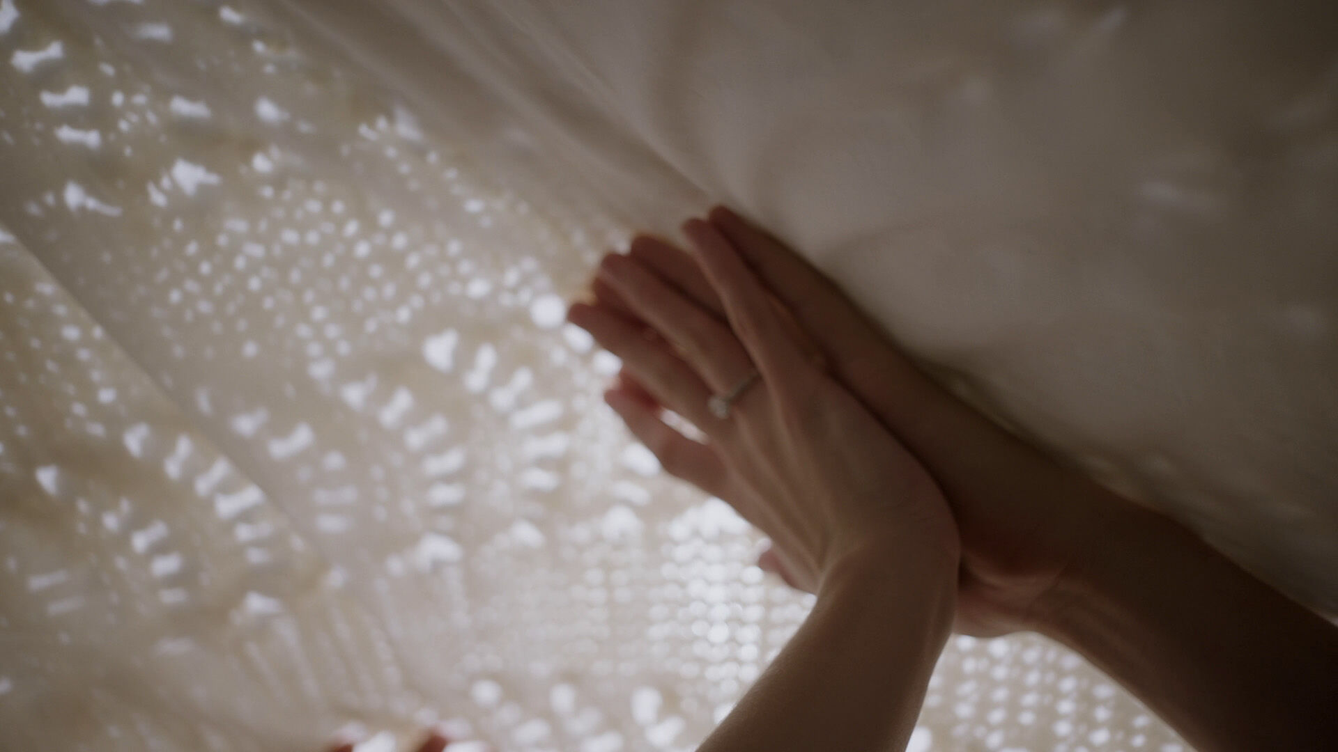

Teasüti
Nekem qrvára tetszik.
Bulinál ez az enyhe kameradöntés nagyon adja.
Jó a zene választás (az első ismerős volt), jó a hangulat az elejétől a végéig.
Akkor most a fekete leves:
1. Hol a vége? Nincs vége.
2. A buli durván alexpós. Fel kell tolni az ISO-t, azê van.
3. A tánc gyorsítás nekem se tetszik.
4. Az oda-vissza játszás már Tuninger videójában se tetszett.
5. Irigy vagyok, titkon reméltem nem leszel ügyesebb nálam.Szerintem ügyesebb vagy. Gratula!
6. Jah, a hangért kár. Az sajnos vállalhatatlan.
Zenés válogatásba én be se raknám egyáltalán azt a két mondatot. Felesleges szvsz.
6/b. Ennek kapcsán én kidobtam volna pár jelenetet a ceremóniáról. Ilyen ajándék átadás, stb. Ezek nekem az üresjárat kategória. Bár lehet rosszul gondolom, nem magyar esküvőhöz vagyok szokva. Nem tudom ezek kötelezőek-e a videósnak. Én kívágnám. -

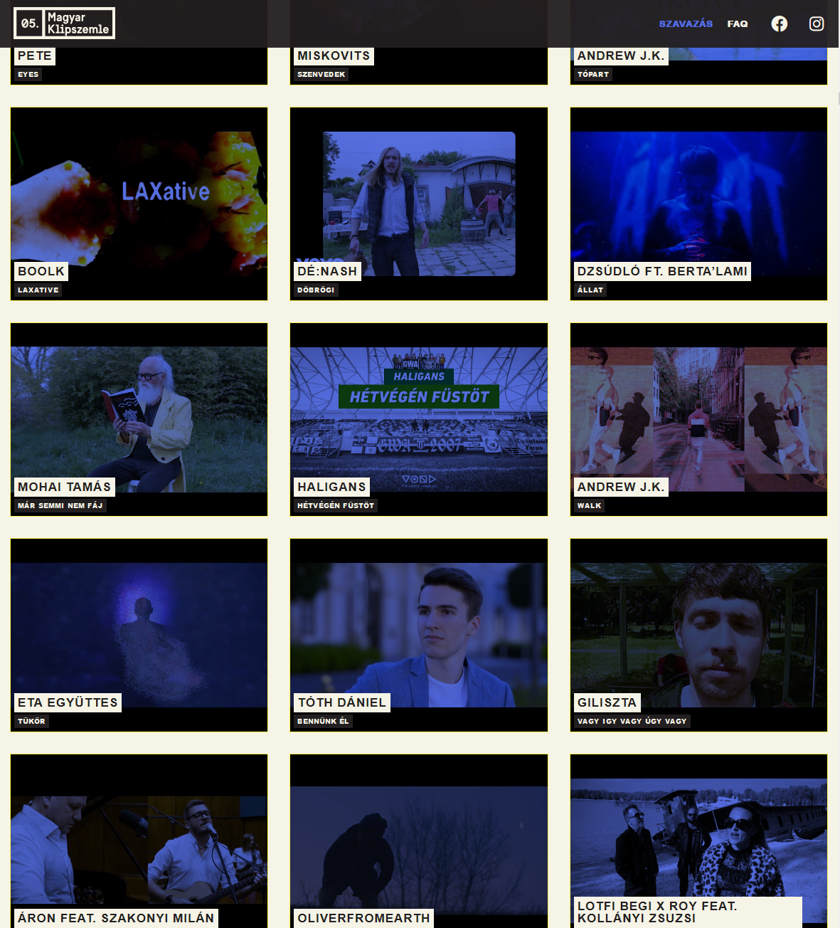

Bekerültünk a klipszemle versenyprogramjába.
Ha valaki netán szeretne szavazni, itt megteheti: [link]
Pöppet erős a mezőny. -
