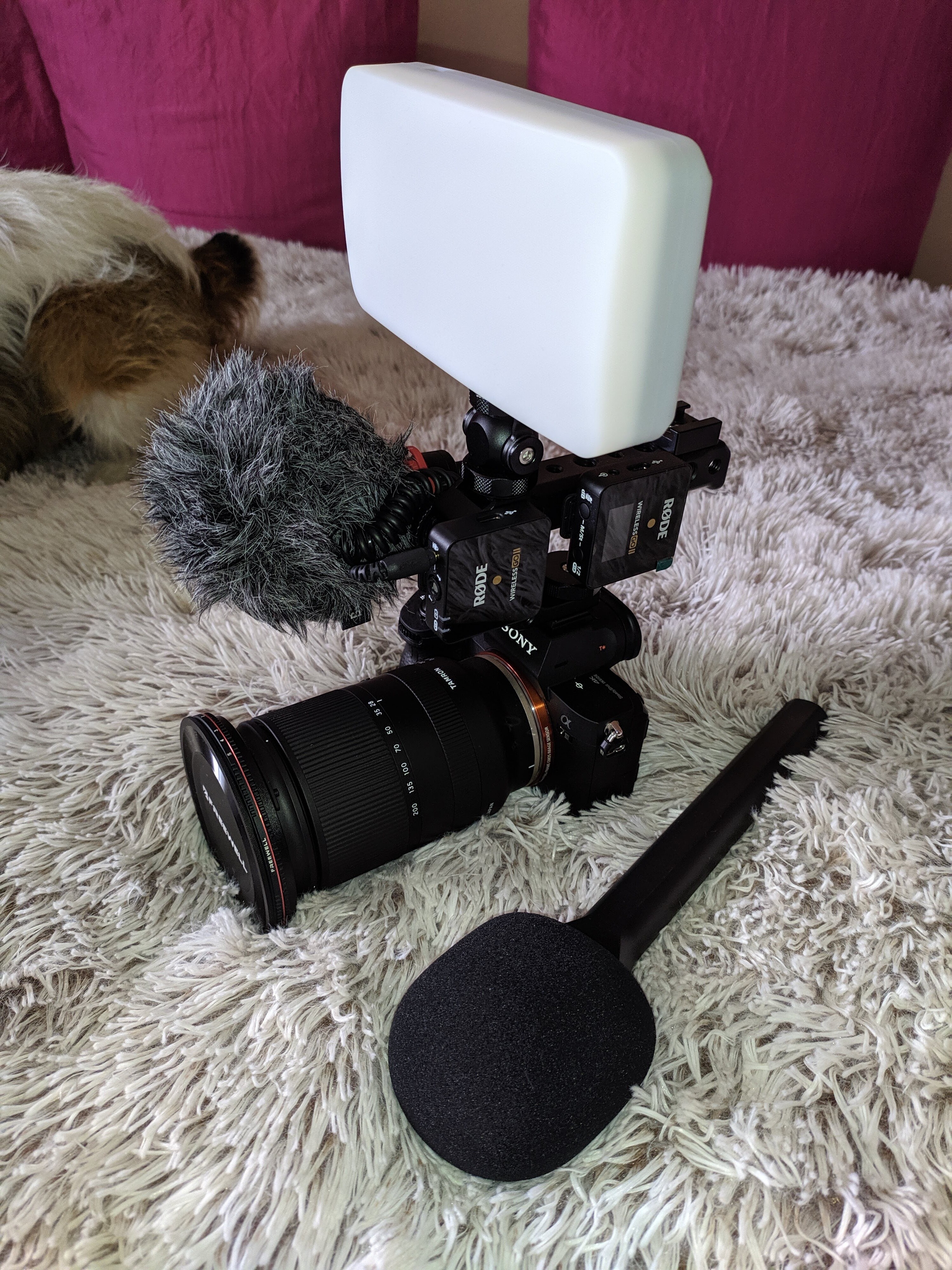

CosmoBacsika
Érdeklődni szeretnék, hogy ki milyen rig-et épített (ha egyáltalán).
Épp vacilálok egy cage-en a sony a73 számára, amire persze menne side handle, mikrofon, külső monitor, stb.
Bújom a webshopok (hazai és kínai) kínálatot, hajlanék én a smallrig-re, de baromi drága, annak töredékéért mennek alin az Ulanzi, meg egyéb gyártók, szintén jónak kinéző termékei. Még Áfával is sokkal olcsóbb minden kintről mint idehaza.
Nektek mi van, mi vált be? -

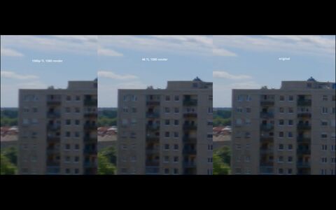

Tuninger #25947 üzenetére
Kipróbáltam DNx-be is, hogy a kodek ne rontsa le. Így is azt látom hogy leskálázásnál mindegy a TL felbontás, felskálázásnál meg nem. Persze ez úgy értendő, hogy flat pass, vagyis semmihez nem nyúltam.
Szóval az én konklúzióm, hogy nem (le)skálázáskor veszítesz minőséget. Hanem az effektezés egyszerűen gyengébb minőségű kisebb felbontáson, mert hogy az ugye nem független a TL felbontástól.Végig próbálgattam a skálázó algoritmusokat is 1080-as felbontáson. Smoother-nél alig észrevehető lágyulás, de a többi (Bilinear, Bicubic, Sharper, Lanczos) szemre mind egyforma 500%-on. Persze ezt is DNx-ben csináltam, szóval a kodek valószínűleg jobban számít, mint a skálázás.
Kodekre én meg nem tudok olyan DR beállítást ami akár csak megközelítene egy ffmpeg-et CRF módban. Mivel az én igényeimnek megfelel a hardveres enkóder is ffmpeg alatt és még az is szebb eredményt ad, mint a DR enkódere, ezért ezt a részét nem is erőltetem DR-ben.
Nem a végső renderen múlik a munkafolyamat gyorsasága. Az egy projektbe rakott idő elenyésző része. Rajta ülsz három hetet, akkor már nem mindegy egy-egy óra ide vagy oda? -
Tuninger
Teasüti #25945 üzenetére
Köszönöm hogy nézegetitek, egyelőre azt látom hogy mindkettőtöknél vegyes az eredmény. Meglep hogy ilyen sok info van a kézikönyvben
Azért is linkeltem a gopro felvételt mert az 5K, ott lehet 5K/4K/2K-ra tesztelni, meg játszani a torzításkorrekcióval. Nekem az általános workflowm hogy kap a gopro egy torzításkorrekciót és a képszéleken nagyon elfogy a felbontás 1080p timeline esetén, mint ahogy linkeltem is fent. És nem csak 400%-on látszik, így zavar.
szerk: köztes megoldásként szoktam 2560x1440-es timelineból 1080p-t exportálni, ott sebességet és minőséget is nyerek.
Teasüti
Szóval én azt látom, hogy leskálázásnál nem látok különbséget. Felskálázásnál viszont számít a TL felbontás. A miértjét nem tudom.
Teasüti
hibavissza #25944 üzenetére
Hmm. Még mindig tesztelgetem, 720p-től 4K-ig és beimportálva ezeket 4K TL-re és pixel peep-elve tényleg változik a minőség a TL felbontással. Pedig azt hittem értem...
Teasüti
hibavissza #25935 üzenetére
Aha. Ez se flat pass/grade bypass volt, nem? Fx, vfx, grade, ofx, egyéb plugin?
Én csak bedobtam a la natúr a videót, minden alapbeállításon, majd csináltam egy delivery-t. Az ég adta világon semmi különbséget nem látok a három exportban. Sőt a 4K export még egy hangyapöcsnyivel jobb, mint az 1080 export. Fogalmam sincs milyen bitrátán csinált nekem a constant qp ilyen agyontömörített 6 megás vackot, de még így is észrevehető a 4K előnye.

Teasüti #25941 üzenetére
Ezt cáfolja, hogy amikor UHD a bemenet és fHD a kimenet akkor nincs különbség aközött mikor fHD TL-nal vagy UHD TL-nal renderelsz.
Tuninger által összefoglalva:
4K > Timeline > 4K - beleszól az eredménybe a TL felbontása
4K > Timeline > 1080p - nem szól bele az eredménybe a TL felbontása. (szerk.: ha az 1080p vagy feletti)Ezek miatt csak a kimenettel megmeggyező felbontású TL-nál látjuk mit fog renderelni. Vagy még ott se (lencsekorrekció) a mellékelt példa alapján.
Tehát ha munka közben pontosan akarod tudni épp mit csináltál akkor a nyersanyag felbontását kellene megtartani.
Vagy megint hülyeséget írok?

Teasüti #25938 üzenetére
Ahogy én értelmezem a felbontás függetlenség csak a kép skálázására és méretezésére igaz. Viszont Fx, Vfx, Grade és egyéb Ofx plugin-ek azok nem függetlenek a projekt beállításoktól. TL felbontáson lesznek kiszámolva, nem source felbontáson.
Az én tesztvideóm ezt cáfolja. OOC anyaggal kísérletezem. Bolond Resolve Timeline-ból renderel.
Teasüti

Tuninger #25926 üzenetére
openFX-es lens correction
Fx az TL felbontáson lesz számolva.
Using High Resolution Media in Lower Resolution Projects
Every set of transform and sizing parameters and settings that resize clips is combined intelligently, so that the full resolution of a clip’s source media is always used as the source for any transform. For example, if you’re using 8K media within a 1920x1080 project, and you need to enlarge a clip using the Input Sizing palette’s Zoom parameter to 200%, the image is scaled relative to the native 8K resolution of the source, and the result is fit into the current timeline resolution. This automatically guarantees the highest quality for any image transform you make so long as you don’t zoom in past the native resolution of any given clip.
This also applies to situations where, for example, you shrink a clip in the Edit page using the Edit Sizing controls, only to re-enlarge the same clip in the Color page, using the Input Sizing controls. In this situation, DaVinci Resolve is smart enough to do the math combining the project resolution, the Edit Sizing, and the Input Sizing controls so that a single transform is applied to the native source resolution of that clip, giving you the best quality result.Itt szó sem volt semmilyen Fx-ről. Fx az Fx, nem transzformáció.
Írtam feljebb, hogy kapcsold ki a grade-et (vagy csinálj egy flat pass-t) és úgy próbáld! Mert ha vmi lerontja a képet, az a két skálázás között lesz.As mentioned earlier, you can change the timeline resolution whenever you like. When you do so, each Edit page transform, Fusion clip effects output, Color page Power Window, Input and Output Sizing adjustment, tracking path, spatial keyframing value, as well as any other other resolution dependent Resolve FX effect or transform operation in DaVinci Resolve is automatically and accurately scaled to fit the new [TL] resolution.
Ha vennétek a fáradtságot, hogy legalább azt a részt elolvassátok a kézikönyvből, amire hivatkozok, akkor előrébb lennénk. De közben letöltöttem a videót, mindjárt megnézek egy flat pass render-t rajta.
Ahogy én értelmezem a felbontás függetlenség csak a kép skálázására és méretezésére igaz. Viszont Fx, Vfx, Grade és egyéb Ofx plugin-ek azok nem függetlenek a projekt beállításoktól. TL felbontáson lesznek kiszámolva, nem source felbontáson. -

hibavissza #25932 üzenetére
De ezt már 1 vagy 2 év óta olvasom itt és én sem fogom fel, miért így működik, bár nem is használok Resolve-ot
Csak meglep, hogy még mindig téma, ill. hogy nem fixálták. -
Ez nem áll össze (5x kellett elolvasnom hogy felfogjam):
4K > Timeline > 1080p - nem szól bele az eredménybe a TL felbontása. -
hibavissza
Tuninger #25929 üzenetére
Elszúrtam. Mea Culpa. Biztos a front.
Van különbség mégis a TL felbontásnál. A forrás UHD-ból csináltam UHD rendereket HD, fHD és UHD TL-nal. Beleszól a részletességbe a TL resolution. A miértjét nem fogom fel.
Ellenben ha a bemenet UHD, akkor nincs különbség a fHD vagy UHD TL-nal készült fHD kimeneti anyagon.
Mindjárt feltöltöm.

hibavissza #25927 üzenetére
Úgy értelmeztem amit írtál hogy 720p timelineból rendereltél 4K outputot.

hibavissza #25925 üzenetére
de te minden tesztednél "uprezzeltél", nekem meg "downrezzelni kellene. Persze a konklúziód ígéretes.
A példámnál a resolveba épített openFX-es lens correction van a képen és a képszélen nagyot húz, ott szignifikáns a részlet különbség a két export között. Képközépen viszont nem látom.

hibavissza #25922 üzenetére
SORRY. Revideálom magam. Semmi különbség nálam a TL felbontásoknál. Bemásolva az eredményeket DR-be és pixelkukkolva 4K TL-on ugyanaz az eredmény. Amit látok, hogy az UHD h265 Best VBR pixelkukkolva láthatóan rombolt a forráshoz képest (UHD h264 100 mbps).
hibavissza
Teasüti #25919 üzenetére
[link] Részben sikerült cáfolnom, részben igazolnom a feltételezésem. Én nem látok különbséget csak ott ahol 720p TL-ból renderelek UHD-t.
Minden esetben h265-tel tömörítettem újra. VBR Best.
Tehát az, hogy fHD-t fHD TL-ból vagy UHD TL-ból renderelem az mindegy. Ellenben 720p-ből renderelt UHD már jól látható romlást mutat.
Nem igazán értem miért. A TL miért befolyásol? A proxi aktuális felbontás sem befolyásol semmit. -
Tuninger
Ez alapján nem kéne számítania a timeline felbontásnak.
Ide feltöltöttem pár rendert, nézd meg plz.
Van rajta transzformáció, az látványosabbá teszi a problémát.
Ott az original felvétel is, kódold át te is.Így néz ki a problémám 400% croppon:
szerk: lehet csak a transformációnál számít, most nézem a torzításkorrekció nélkülieket és képközépen egyformának tűnnek

hibavissza #25917 üzenetére
Jogos. Átnéztem a kézikönyv idevonatkozó részét (233. oldaltól tárgyalja a v17) és elvileg összekombinálja az összes képi transzformációt egy műveletbe, valamint a source felbontásból dolgozik alapesetben (kivéve Fusion után, ha ott történt transzformáció, akkor az lesz az effektív source).
Viszont ebből a fejezetből meg az látszik, hogy az Input és Output Scaling-nél meg lehet adni különböző beállításokat, szóval ha ezek eltérőek, akkor lehet olyan, hogy máshogy néz ki a végeredmény így vagy úgy. Ha a Delivery TL beállításokkal megy, akkor az Input Scaling érvényesül. Ha TL-től eltérő beállítás lett megadva a Delivery felbontásra, akkor Output Scaling lesz alkalmazva a source-ra. -
hibavissza
A timeline resolution a visszanézés miatt érdekes. A 720p nálam határeset. Ekkor nem kell még proxival szórakoznom és látok is valami nem túl szakadozott dolgot. Viszont ha valami komplexebb effektet próbálgatok azt muszáj renderelni és megnézni teljes képernyőn. Ezeknél általában i7+1070-nel is olyan 0,5 fps-mal fut a render.
hibavissza
Tuninger #25907 üzenetére
Elméletileg a timeline resolution nincs hatással a kimenetre. Mert ügye mi van, ha proxizol? Render előtt ott sem kell visszacsinálni a timeline-t. Össze is szakadna gép instant.
Mit látsz, ha 4K anyagot betöltesz, átállítod a timeline-t 720p-re majd változtatás nélkül kirendereled 4K-ba. Ugyan azt kell kapd mint a forrás. Nyilván a ki és visszatömörítés miatt jöhet némi block, de 4K-ban ez észrevehetetlen mozgóképben.
Jut eszembe van is erre külön opció, már hogy a timeline-t renderelje. Akkor nem a forrásból dolgozik, hanem abból a butított verzióból amit épp beállítottál timeline-nak. -

Tuninger
Teasüti #25906 üzenetére
Persze, úgy szoktam.
Csak a pár nappal ezelotti postomra gondolok hogy átforgattam a 4k nyerseket 1080p motion bluros colorgrades fileokba, hogy majd ha lesz kedvem megvagom.
Viszont a 4k timeline + motion blur miatt 4 fps-el ment a render, amu 5 órán keresztül tartott, míg ha 1080p timeline elég lett volna azonos minőséghez, ott 22 fps lett volna a render, nem mindegy. Persze elszöttyögött mellettem a gép a munkahelyen, nem kergetett a tatár, belefért.Lehet viszont hogy hibás a workflowm, és feleslegesen kapcsolom fel renderhez a timelinet, hiszen te sem tapasztaltal kulonbseget es a neten se nagyon olvasok a problemarol.
Tuninger
hibavissza #25904 üzenetére
Nekem a bajom az hogy 4k timeline felbontásnál élesebb a 1080p export mint 1080p timelineból a 1080p export ugyanabból a 4k forrásból.
És a render idő is drasztikusan különbözik.Az elmúlt 2 nap csináltam egy rakás tesztet, vegyes eredménnyel, azért is nem írtam még Teasüti kommentjére, még nincs konklúzio hogy en rontok e el valamit.
A blokkosodásra nagy a tolerancia küszöböm, a clearityre kevésbé.
Szerk: nekem 90%-ban eleg lenne egy jo minosegu 1080p export, es ha nem lenne kulonbseg az exportok kozott akkor gyorsabb lenne 1080p timelineon dolgoznj
hibavissza
Tuninger #25897 üzenetére
Egyszer én is végigfutottam ezen. Ha 4K h264 100 mbps 4:2:0 a forrás akkor az eredetivel megegyező minőséghez 50 mbps-ig le lehet csökkenteni. Ha TV vagy YT a cél akkor 2K h264 4:2:0 25 mbps bőven elég. Akkoriban nekem a h265 random képhibát is generált az anyagban. FHD-t pedig a YT miatt nem generáltam. TV-n bőven elég a fHD is.
