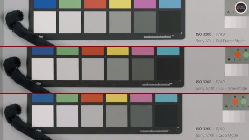

Itt van egy x+1-edik review - ő se "belsős", de közelebbi infókat ad:
"The a7RII offers both full-frame and APS-C crop (Super 35) internal 4K recording modes. Super 35 mode gives you the best image quality, as it takes an 18MP crop of the sensor and then down-scales it to 4K without any line skipping or pixel binning, resulting in sharp images that are relatively free from moiré and aliasing. The full-frame mode uses the whole resolution of the sensor and thus uses pixel binning to down-sample it to 4K. While full frame isn’t quite as sharp as Super 35 and can pick up a small amount of moiré and aliasing in some shots, you’d really have to pixel peep to notice much difference..."
Azaz a Super35 is binningelve van, csak ügyesebben. Hogy mennyi az a "small amount" az más kérdés...
Utánanézek van-e vmi képzaj-számszerűsítési megoldás, a Camera5D-s tesztből kivágtam az engem leginkább érdeklő iso3200-as képet:

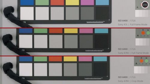

Itt szabad szemmel még nem vészes a különbség, ISO 6400 is tűrhető:
ISO 8-10k környékén borul ki a bili FF-en:
