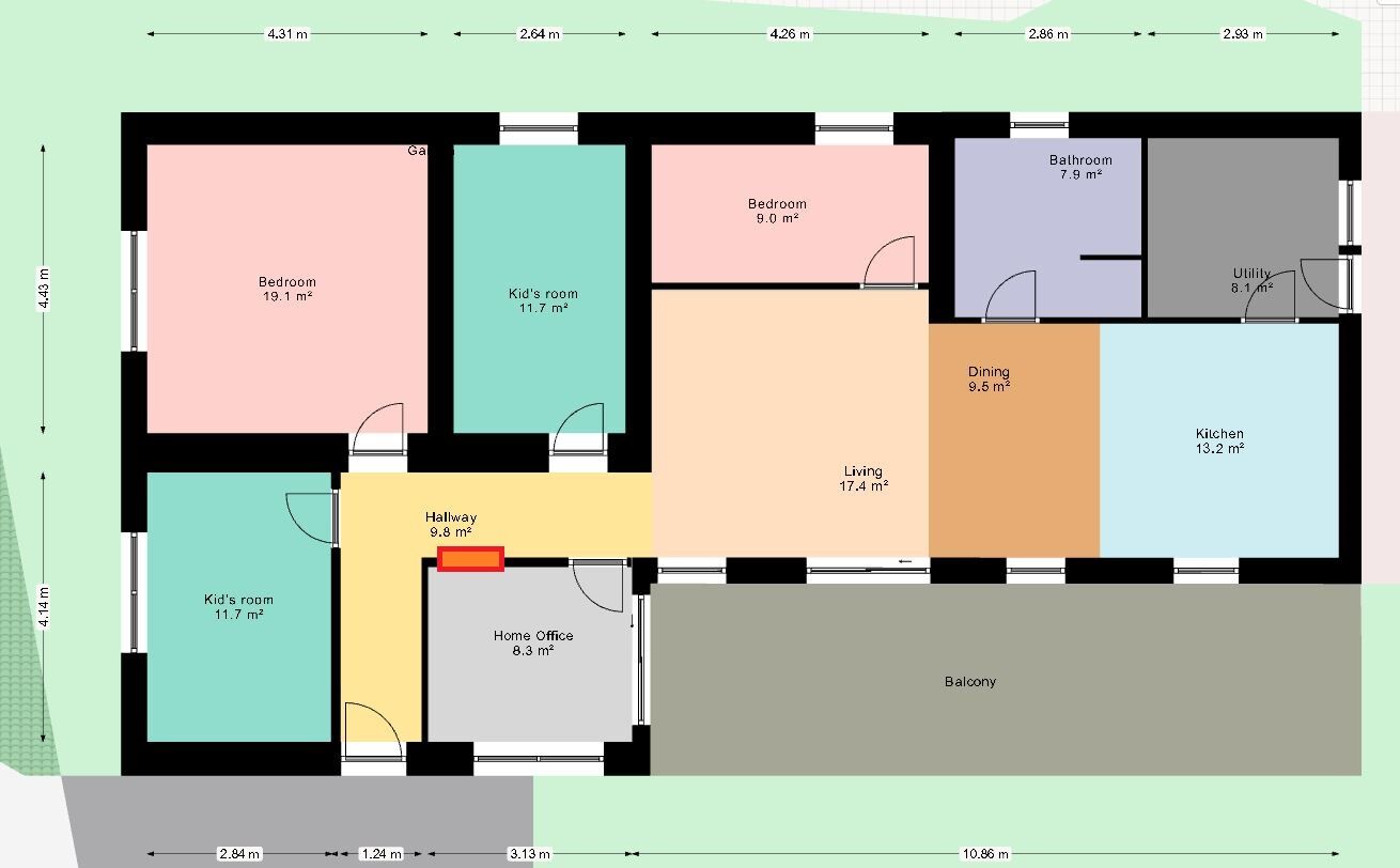

Egy 120 m2-es házat újítunk. 3x25A (17,25kVA) lesz a bejövő. 8 helyiség van és lesz vagy 20 áramkör. Csatolok egy alaprajzot. Bejelöltem a lakáselosztó helyét, onnan fog szerteágazni, aljzatba fektetett Symalen csövekben. Elektromos fűtőkábelek is külön körön lesznek, helyiségenkénti vezérléssel. A kérdésem, hogy szerintetek mennyi vezetéket vegyek?
Az EPH, meg főzőlaphoz már megvannak a megfelelő keresztmetszettel, de az egyéb áramkörökre csak hasraütésre vettem asszem 400 vagy 600 métereket, de úgy érzem nem lesz elegendő.

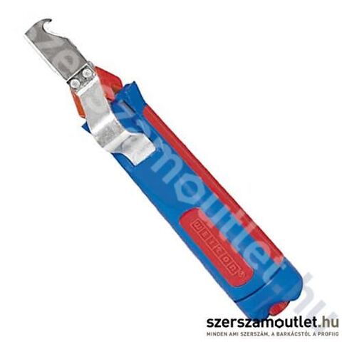

#7769 Danex
Jaja a bolti olcsóbakkal az a gond hogy belevágnak az erekbe is, de hátha össze tudod úgy zárni hogy csak félig vágjon bele.
Ugyanúgy a Snicerrel félig bevágás is működik, aztán letépni az anyagot. -

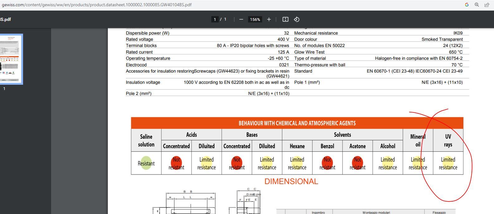

Külön UV-vel annyira nem foglalkoznak az adatlapokon, ahogy nézem. De talán a "halogénmentes" az általában olyan anyagot takar, ami amúgy UV álló is? Sejtem, hogy elsősorban ez az égéssel kapcsolatos, de talán van valamilyen korreláció...
Szerintem jobb lenne 1 központi helyen kialakítani az elosztót. És akkor az mehet 2x12-esnek.
Akkor a jelenlegi mérő oldalára egy közepes kötődoboz kerülne csak, IP65 időjárásálló és a túloldalra a fémdobozhoz a 2x12 elosztószekrény.A Mixvill-es doboznak legalább a címében van UV-stabil szókapcsolat.
A Kujbustól már vettem korábban, pl ez tetszik tőlük 2x12 kiselosztó szekrénynek. Lengyel gyári adatlap. UV-ről külön nem írnak..
Van ETI doboz is. Itt a gyári adatlapon legalább a kültér írva van, ha UV állóság nem is...
Egy felsőpolcosabb Gewiss itt. Adatlapján ez is csak korlátozottan UV álló.

A gyártónál kéne megkeresni az adott termék adatlapot az UV-val kapcsolatban.

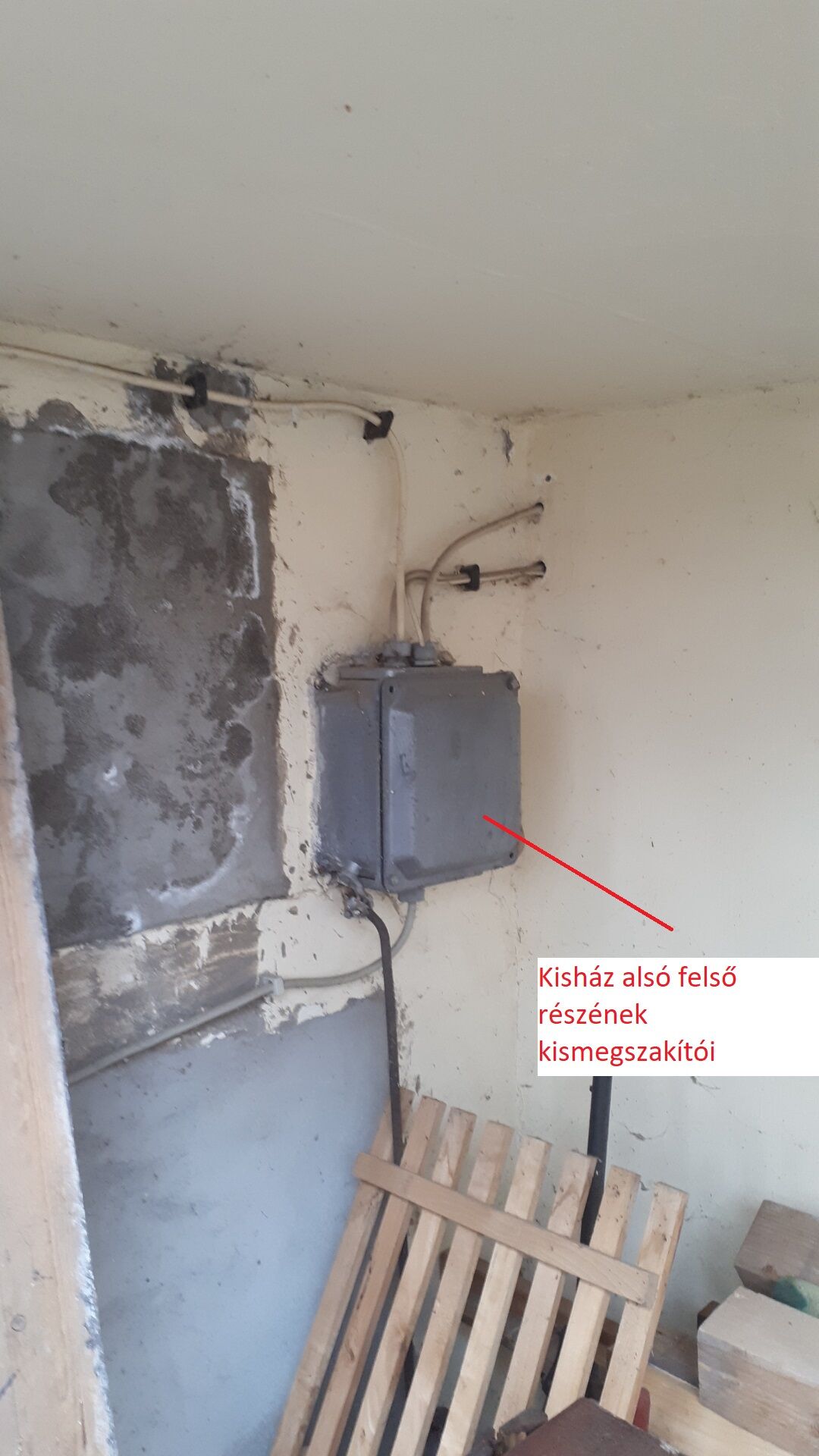

Azért jó lett volna fotó a kiváltandó tokozatok belsejéből is, de megértem hogy inkább nem piszkáltad őket, nehogy egy kiugrott vezeték megrázzon a fém dobozon keresztül.
Még ha most csak 4-5 modulnyi cucc van benne, akkor is legalább 12modulos elosztót raknék.
Az IP65-ből is vannak olcsóbbak, ezen a részen azért nem spórolnék, mert nem csak a közvetlen esőtől kell védeni az elektromos hálózatot, hanem a levegő általi normál korróziótól. Az IP 65 sem jelent teljes védelmet, de ritkábban elég karbantartani. De IP 20 vagy 40-es szekrények esetén nem vagy védve semmitől, csak az érintéstől, meg attól ha leköpnéd nem fog sisteregni a kmsz csavarja.
Amúgy Mixvill boltnak is vannak ilyen ipari ronda, de hatásos elosztó dobozai.Jaja azokat a szerelvényeket is jobb lenne akkor már cserélni, az a széria teljesen jó lesz amit találtál Conrad-ban.
Van a legrandnak IP66-os dugalj-kapcsoló szériája is, de annak darabja 6-7k huf, nem sokan szeretnek ennyit kiadni érte.
Tervezőként se szoktam ezt erőltetni, csak akkor ha még van hely a költségvetésben.
Esetleg a Schrack webshopjában is érdemes körülnézni, fentebb linkeltek onnan is egy szimpatikust.
csubuka

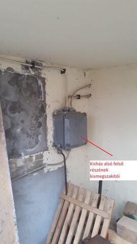

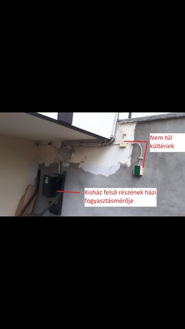

Egy kicsit a korábbinál különböző témában is a segítségeteket szeretném kérni.
A szüleimnél van egy "kisház", aminek kicsit gatyába kéne szedni a villamos megoldásait. Az elosztójánál kezdeném (ide jön be kerten belüli földkábel a szolgáltatói mérőóra alatti dobozból), illetve a saját tulajdonú almérőnél. Az elosztó kicsit béna, hogy nem átlátszó előlapú, teli van 30 éves technikával... meg lehet, hogy nem ártana a felső és pince rész (3 fázisú cuccokkal) kismegszakítóit külön dobozba rakni.
Viszonylag védett helyen vannak, vizet nem kapnak így fedett részen. Elég lehet ide IP44-es doboz (vagy IP65 kéne)? Ilyesmi? Alapvetően nem kell sok modul, mert fent van egy "világítás" meg "nem világítás kör", szóval 2 kismegszakító (netán RCBO), egy kétmodulos digitális fogyasztásmérő aztán csucsu.
Persze a kötődobozt meg a villanykapcsolót sem ártana valami kevésbé neccesre cserélni, de a tető tólnyólás alatt vannak azok is... Kötődoboznak ez, kapcsolónak ez jó lehet? IP54 oda kell majd?

Persze ezt a részét értem.
Csak az érdekelt volna hogy ha ténylegesen épp villanyszerelésen dolgozik és épp fogja a dugaljnál a földelő vezetéket, lett-e volna komolyabb baja?
Egy dolog hogy mit számolunk ki tervezői oldalról, megint más a gyakorlati tapasztalat és ilyenben még nem volt részem. -

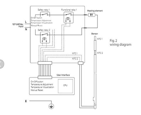

Persze, DC az max az szabályzó elektronikánál van jelen, a mikrokontroller pár W-ja a mikronkontrolleres rész saját kapcsolóüzemű tápja után.
Ugyanakkor azt nem tudom, hogy az okosbojlerek is ki-be szabályoznak vagy netán a fűtőszálra menő teljesítményt is szabályozzák (nem lenne túl nagy szám valami optocsatolós triac-os megoldással). Ha úgy van, akkor meg nem lesz tökéletes szinusz.
Ezt a videót nézegettem, persze lehet tőloznak és szélsőséges helyzetet szimulál a teszterük.
Amúgy éppen az okosbojlernek csúfolt berendezés ami nálunk van, csak ki-be kapcsolgatja a fűtőszálat, csak a mikrokontroller mondja neki, hogy mikor:
Ebben a megoldásban feltehetően a kb 1W-os DC rész nem hiszem, hogy annyit be tudna kavarni az AC ÁVK működésébe, hgoy baj legyen...

Igen mivel nekem egyelőre csak szabadidős elfoglatság/érdeklődés a villamosság ezért lehet nem tudom minden esetben egzakt módon megfogalmazni a dolgokat.
Ahogy írtad, ahhoz hasonló kép alakult ki bennem, ahogy alábbi kép is mutatja:
Nyílván a célom/unk a leggyorsabb és leggazdaságosabb megoldást megtalálni. Új árkot ásni (és ezzel a szépen rendezett kertet újra szétrobbantani,) a műhely belső csempézést is egy részen szétverni, hiszen akkor az új földkábelt be kell húzni, sok idő - energia (ezekből szenvedünk mi is leginkább hiányt) és pénz lenne.
Emiatt szeretnék egy olyan megoldást ami a jelenlegi infrastruktúra minimális fejlesztésével megoldható. Mivel lemértem, hogy a jelnelgi cső 19,8mm befogadó képességű ezért néztem ehhez való megoldást.Szívem szerint fognám az 5x16mm2 NAYY kábelt és azt húznám be a két épület közé. Az a kalkulátor szerint 32A-ig elég is lenne erre a 40-42m távra, 1,5% feszültségeséssel méretezve.
Gondolom ha Partner Cable kalkulátor is mért világítási/általános hálózatra 1,5%-ot ad mint választási lehetőség nekünk is elég lesz. A jelenlegi 30éves rendszer szerintem még a 1,5,et sem tartja de mióta itt élünk tán 2x volt szemmel alog látható villogás az izzóknál. Akkor is csak mert ismi komoly hegesztője feszegette a hálózatunk A-os határait.De nem fér el mert az a nyavalyás kábel 22-25mm külső átmérővel bír. ÉS innen jött az ötlet. Hogy akkor lenne 4x16, de ez is 21mm, viszont a 4x16 légkábel már elmegy a 18,8mm külsöjével és az Online vill webshop szerint vezethető az is földben, de még vízben is a nagyon ellenálló PE külső szigetelés miatt.(Logikusan is hangzik, hogy egy légkábelnek jobban kell bírnia strapát ezért mechanikai hatásokkal szemben ellenállób). Valamint a jelenlegi 5x6mm2 MT kábelnél biztos nagyságrendekkel jobb bármely paraméterében, valamit szemetelenül olcsó.
És itt jött a kérdés ez megoldható-e mennyire szabványos?
A melléképülletre mikor felkerült a PV string létrehoztunk egy szabványos PE föédelést, hisz a rendszer villámvédelméhez előírás.Tehát leütésre került egy 2m hosszú kereszt szonda a maga 2m 10mm-es ankerjával, majd arról a kötésdobozon keresztül egy 10mm2 zöld-sárga vezetékkel fölálltunk (többes szám azért mert érdeklödés okán segítettem a szerelőnek) a PE sínig. Majd a megfelelő műszerrel ki is mértük hogy a szabványnak megfelelő határon belül van a földelési potenciál. Tehát ezek alapján a melléképület most sokkal jobb érintésvédelmi szempontból mint a lakóházunk. Mikor megcsináltatjuk a ház hasonló minőségű érintésvédelmét, akkor előáll a áz általad is felhozott felállás, ami hasonló az általad példaként felhozott mérőhely telekhatáron, elosztói pont attól X m távolságra min 4x10-es kábelen.
Ha ez így a két épületünk közt működőképes lehetne akkor minden gond könnyen megoldható lenne.
Egyébként most szabványos keretekről beszélünk, de gondolom a hálózat enegedélyes szakiját baromira nem fogja izgatni hogy a saját mért hálózatunkon mi hogy, meg mennyire szabványosan van megoldva, az már úgymond a mi gondunk, felelősségünk.Ahogy irtad korábban is sok helyen nem figyelnek dolgokra, amik annak ellenére évtizedekig jól szolgálnak. Nálunk is 3 éve gondtalanul megy a KPE-ben az a kb 41m hosszú 5x6 MT, annak ellenére hogy mint kiderült számomra ez baromira nem szabványos megoldás, bár max eddig csak 14-15A terhelést kapott, de azt viszont elmúlt 2 évben sokszor, 1db LED izzó sem pislogott még a melléképülletben a 6-ból.
Ha ezek után azt mondjátok mégis maradjak 5 eres kábelnél elfogadom, csak akkor max lehet lejebb adok az igényből és megelégszünk azzal ha "csak" 3x20A lesz a melléképületben.
Viszont ettől nyílván égetőbb gond a lakóházunk villamossági szempontból. És itt nem csak az érintésvédelem hiánya/PEN szétválasztása a gond. Pl erős a gyanúm hogy a kiemelt fogyasztók: elektromos sütő, mosgató- és mosógép sem feltétlen a nekik kellő keresztmetszetű táplálást kapják. Ezt lehet ellenőrzni valahogyan? (Tudom hívjak szakit, majd kell is, de mint sokszor írtam eléggé érdekel a téma, így én is megnézegetném magnak ha lehet, anélkül hogy magam vagy mást veszélyeztetném.) Illetve mi a módszer a már bentlévő vezetékek max terhelhetőségének megállapítására?(A tervezett elektromos bojler és/vagy kazán miatt kérdem.)
Szumma szummárum, én nagyob sokat tanultam a sok épitő és nekem új infókkal teli hozzászólásaitokból, amit ezúton hálásan köszönök mindenkinek

Én csak meg erősíteni tudom azt amit itt többen is írtak neked, a műhelynek 5 eres kábel, ez nem attól függ hogy van-e ott leütve szonda, hanem attól hogy mérés után vagy, ahol már TN-S rendszer van, tehát nincs PEN vezető henem PE és N vezető van.
Úgy kellen kivitelezned a rendszert hogy megfeleljen a mostani szabványoknak, tehát a mérőhelynél kell megejteni a PEN szétválasztást, ettől ne térj el! Utána lesz L1, L2,L3, N és PE, az N és PE nem közösíthető.

PEN szétválasztás után hátra 4 vezető esetén csak a 3P+N menne.
Igy nem lesz jó! Ha a PEN szét van választva akkor 3/5 vezető kell.menjen ha nincs szétválasztás akkor elég 2/4 vezető.
A műhelynèl lévő földelés maradhat erre csatlakozol majd rá
Kábel fektetèse ahogy írták az a szabványban de magánterületen ugy csinálod ahogy tetszik, de figyelembe kell venni hogy ott például nem ásol (veteményes) nincs kiteve semminek akkor nem feltétlenül kell a 0.7 méter,
De akárhogy is csinálod egy fotó legyen rola merre ment hogy vitted hogy később nehogy vmi elfurja. Ja és fák közelében viszont kell védőcső a gyökérzet miatt -

Sejtettem én is, hogy itt már nagyon öreg rendszerről van szó, érett a csere.
PEN szétválasztás után hátra 4 vezető esetén csak a 3P+N menne. Mivel a műhelynek van saját szondája és hozzá a saját elosztója, amin megvan a szabvány PE és N szétválasztás + Fi relé és a háznak is lesz, ezért a két épületet összekötő 40-41m kábel esetén fölöslegesnek gondolom/tam az 5. PE eret.
Úgy gondolnám az 5. PE érnek abban az esetben lenne igazi létjogosúltsága, ha a garázshoz hátul nem tartozna külön szonda, helyette a ház földelő szondája látná el ott is a földelő feladatot, vagy szükség van ultra védelem gyanánt? Sok más helyen is csak azért megy ki a melléképülethez a PE ér, mert nincs kiépitve külön szonda.Egyébként földkábelt (védőcsővel együtt)milyen mélyre kell fektetni, ha fölötte kocsival is járnak?
Peter668
Vartanus
#7702
Csere, más nem jut eszembe ezekről a képekről, komplett elosztó csere, FI relé beépítése, földelőszonda létesítés, PEN szétválasztás stb....lehet szakembert kellene keresned.
A második részhez csak annyit hogy el kéne engedni a KPE csövet, jó lesz az másra is, és legyen korrektül 5 eres földkábel.
Ha már szét lett választva a PEN vezető akkor esetedben már csak 5 vezetős rendszer lehet, nem mehet hátra PEN vezető.

Ma megnéztem a ház elosztószekrényét és ez a kép fogadott:
A házról tudni érdemes, hogy 1995-ben építettük és 1996-óta lakunk benne. Az idő látszik is a jó öreg Bakonyi kismegszakítókon.
Ami számomra érdekes, hogy a 10 kismegszakítóból kiinduló fázi vezetékek mellett csak 2-2 PE és nulla vezeték jön le a PE és a nulla sínekről. A kb. 10mm2 alu PE kábel pedig az alant látható Nulla csatlakozó elem felől jön, illetve a föld és a nulla sín egy érdekes kis réz dróttal szakmányosan került összekötésre.
A képen egy 380/690V 63A hitelesitett csatlakozó, amely az oszlopról lejövő 16mm2-es sodrott alu kábelra csatlakozik. Ebből felelé a 10mm2-es PE kábel ami a fenti nulla sínre csatlakozik direkten, és alul egy 2,5mm2-es (remélem nem 1,5mm2-es) nulla vezeték. A 6mm2-es PE és nulla az a műhely felé ágazik ki, ahol az inverter is lakozik.
A fentiekből látszik és követekezik számomra, hogy a teljes ház érintésvédelme a hálózati nullára támaszkodik. Az mondjuk igaz, hogy a a földelt oszlop a 2. ahhoz képest amire a mi hátunk csatlakozik. Semmiféle földelő szonda, vagy anker, éüetvédelmi relé meg végképp ohne, még a mosogépnek dedikált kábelhez sem.
Ezeknek az oka gondolom, hogy ez a '90-es évek közepén bevett gyakorlat volt spórolás szempomtból(gondolom nem volt még előírás a bekötési pontokon létrehozott dedikált érintésvédelmi földelés).A napelem termelés miatt szeretnénk elektromos bojler és/vagy kazánra válatni. Gondolom erősen ajánlott lesz a földelési potenciál fejlesztése és egy normális érintésvédelem kiépítése min. egy szonda+Fi relé képében. Ezen kívül az kismegszakítók felé menő
25mm2-es kábelek is cserélendők? Vagy sz egész mindeséget kéne már korszerűsiteni? A házbab amúgy is össze-vissza van minden kötve. Pl. az elktromos sütőt nem bírta a konya dugalj rendszer ezérr a szaki az emelet világításra varázsolta egy B16-os kismegszakítóval és ilyesmik.Bármi észrevételt, javaslatot, épitő kirtikát meghallgatok.
Előző témához pedig még annyit hogy a fő fogyasztó egy 11kW 22A 3P motor lenne. A Partner cable kalkulátor szerint elég a mostani 6mm2 kábel 22A-hoz. Csak a gond hogy kismegszakitó 25A kéne akkor, viszont 23A,ra már 10mm2 kábelt ír a tervező. Gondolom akkor kell majd nagyobb kábel. És itt jött az ötlet. a 19,8mm belsőjű KPE védőcső adott. Ebbe nem megy el az 5x10mm2 max a 4x10mm2, de 4x16mm2 alu légkábel:
ami leirás szerint mehet földben is elfér és ez csak br. 960Ft/m a 4x10mm2 földkábel meg 2530Ft/m. Így ugyan a PE ér kimarad, de ha mindkét épületnél lesz külön földelő szonda gondolom nem is kell az 5 ér elég a 4 ami 3P+1N felállásban működne. VAGY megalkuszunk a max 20A-ben amit biztonsággal elbír ez a 40~42m 5x6 is.
Elnézést a sok hülyeségemért
